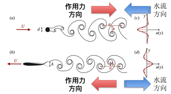

    莫急,一切还要从著名的卡门涡街说起。
    众所周知,卡门涡街是流体遇到障碍物时在障碍物后方形成的两排对称的漩涡,漩涡的方向相反,指向涡街的内侧。图一中即为圆柱障碍物后(下游)的卡门涡街。一方面,卡门涡街会引发障碍物的震动,在桥梁设计,高层建筑设计中都必须要考虑到;另一方面卡门涡街会使障碍物后方流体形成一个反向的流动,根据作用力反作用力原理(动量守恒),这会使障碍物受到一个阻力。在空气中因为气体密度很小这股流动的作用力不是很显著,但换成水流这个力就不可小视了。一个直观的理解就是如果人在水里把水往怀里抱,水向自己流,自然就会受到一个与水流方向相反的力。
    可是这跟鱼有什么关系?有人一定想说,“我知道了,鱼要避免这样的情况产生,所以都进化出了流线型,不会在身后产生卡门涡街。”对了一半,鱼的流线型的确避免了产生阻力的卡门涡街,但是它瞄准了这个力,想要为自己所用。怎么用呢?我们来帮鱼想一想,首先,肯定是想要一个推力,而不是阻力,所以造成的水流的方向应该是向后,而不是向前;然后,联系之前关于卡门涡街的分析,旋转方向指向涡街内的漩涡会产生向前的水流,那想要向后的水流是不是把旋转方向反一下,指向涡街外侧就好了?Bingo!就是这样。鱼儿正是通过不断摆尾来在身后制造了“反卡门涡街(reverse Karman vortex street)”,使身后的水流向后,对自身施加向前的推力。

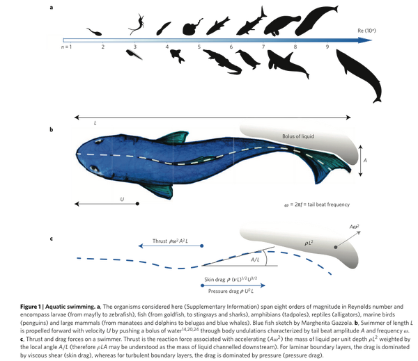

    去年一个研究组在《自然》杂志物理子刊上发表了一个适用于小到昆虫,大到蓝鲸的关于摆尾和游动速度之间关系的关系式。这个研究组收集并整理了超过 1000 种动物(包括鱼,哺乳动物,鸟,爬行动物,两栖动物和昆虫)的研究数据,发现了一个普适的关系。你一定想,适用范围这么广,这个关系式一定很复杂吧?非也,这个关系式就像爱因斯坦著名的质能方程 E=mc^2 一样简单而美妙。 如果前进速度参数用雷诺数 Re 表示,摆尾用游动参数(Swimming number)Sw 表示。他们之间的关系就是 [​IMG]。[​IMG] 在层流时等于 4/3,在湍流时等于 1。更令人吃惊的是这个关系式的推导非常简单,有一点基础的流体力学知识就能看懂。在这里我把文中的推导过程转述如下,不感兴趣可以直接跳过。
    参数定义如下:
    U: 鱼前进的速度; L: 鱼的特征尺度;
    [​IMG]:水流在鱼表面的边界层厚度;
    流体参数:[​IMG](粘度),[​IMG](密度),[​IMG](动粘度)
    摆尾参数:A(摆幅),[​IMG](频率)
    雷诺数的定义 [​IMG]。摆尾推动的水量近似为 [​IMG] 每单位长度(垂直纸面方向),击退的水加速度为 [​IMG],所以其反作用力为 [​IMG],由于摆尾和前进方向角度为 A/L,所以延前进方向的推力为 [​IMG]。而水流作用在鱼表面的阻力可以近似为 [​IMG] 每单位长度,其中边界层厚度可以用雷诺数估计 [​IMG]。带入 Re 的定义可得摩擦阻力为 [​IMG]。阻力等于推力整理可得:[​IMG] 其中游动系数 [​IMG],可以看做是截面方向的雷诺数。这是层流的情况,在湍流中,阻力的主要组成部分是滞止阻力(pressure drag),可以近似为 [​IMG] 每单位长度,与推力平衡可以得出 [​IMG]。
