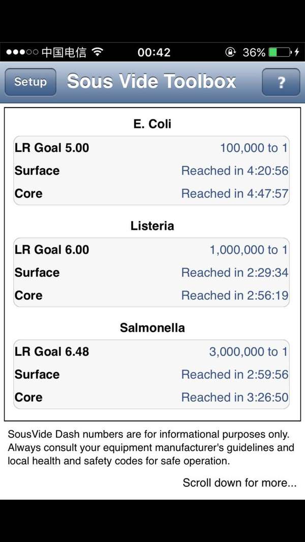

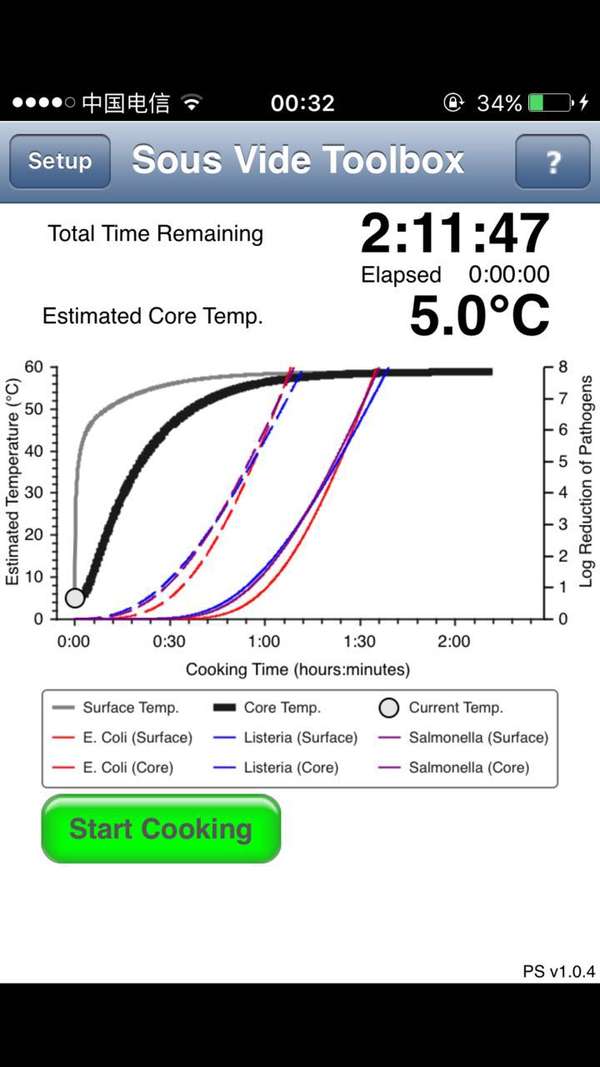

    关于肉质、时间、温度、潜在细菌数等变量的调整,可以通过查相关书籍如《Modernist Cuisine》里已经试验过的表格,或者自行在手机端下一个 Sous Vide 的 App 查找。个人用的是 Polyscience 的 Sous Vide Toolbox。
    (如上图所示,一块 30mm 厚的牛扒要做到 medium rare/58.9°C,一小时内温度从 5°C 上升到 58.9°C 并且完成表面杀菌,而需要到 1 小时 30 分才能达成内部完全杀菌。)

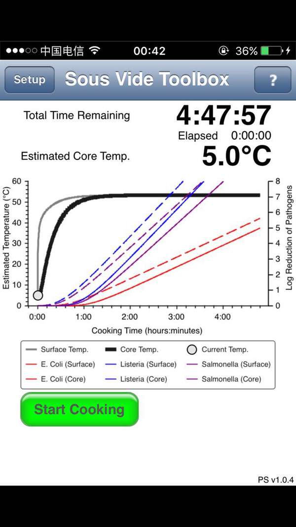

    (假设还是同一块 30mm 后的牛扒,做到 Rare/53°C,差不多也是 1 小时,但由于温度较低要完全表面灭菌至少要 2-3 小时,而内部杀菌要接近 5 小时。)
    当然,以上数据是极端保守的处理方式,并不代表不到 5 小时,吃下去就一定会拉肚子。
