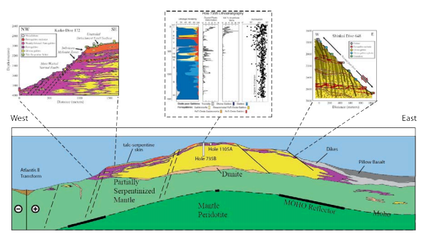

    然后你再仔细看新闻里说最直接的目的是验证地球物理做出来的东西不靠谱。为啥不靠谱呢,地球物理是靠波速说话,壳幔界面地震波有个突变,6.3 到 7.2 吧,这是地物代表的 Moho 面。然而,西南印度洋中脊是个慢速扩张洋脊啊,大洋拆离断层,岩浆注入,地幔橄榄岩蛇纹石化(蛇纹石化橄榄岩里波速慢),这个 Moho 可能代表了蛇纹石化最深处的边界(也就是地幔里的蛇纹石化界面)。

    上图就是这次航次的报告中的设计图,打 735B 那个孔,1500m 的样子。
    Moho 的反射面上面的浅绿色其实已经是地幔的东西了,所以这里的 Moho 反射面应该代表了蛇纹石化前缘。
