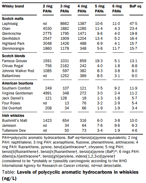

    根据相关标准 PAHs 危害人体健康的每周剂量约为 255g/week(36.4g/day),拉否个最高的 3 环剂量为 8662ng/L=0.008662mg/L=0.000008662g/L。毒性最强的 B[a]P 含量是 47.5ng/L,单看含量确实算高。但是以美国华盛顿州对 PAHs 危害人体健康的红线标准来看,L 为 45g/week(6.5g/day),M 为 140g/week(7.0g/day),其实差老远。你每天吸的二手烟、香烟、汽车尾气、PM2.5 都含有不同剂量的 B[a]P。该州对饮用水及食品加工的标准换算过来是 10ng/L。泥煤型的威士忌确实含量高,但是你不可能喝到致癌的量,那就是在酗酒了。

    所以千万不要以为闻着泥煤味道浓烈 = PAHs 含量高,完全两码事。
