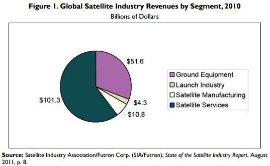

    商业重复发射,次数少了浪费、次数多了火箭老化容易出事故。而且客户的偏好差异极大: 你愿意自己的卫星坐旧火箭吗?几亿美元十年磨一剑的家伙还是几千颗装一卡车的 cubesat 和手机卫星?注意全球卫星市场营业额比火箭大几倍,这意味着平均一次发射卫星比火箭贵几倍。所以复用降低火箭成本和增加失败率之后给卫星买保险的保费会成为发射费用的主要组成部分之一。

    主要问题来自卫星市场和火箭市场之间的博弈。从行业营业额可以看出,卫星一般比发射它的火箭值钱好几倍。而复用会增加火箭供给和降低火箭可靠性,因此降低了发射收费和提高了保险费。所以单笔发射能拿到的钱跟着缩水,节省成本不一定增加利润。
