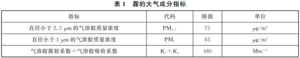

    能见度<10.0km,排除降水、沙尘暴、扬沙、浮尘、烟幕、吹雪、雪暴等天气现象造成的视程障碍。相对湿度 <80%,判别为霾;相对湿度 80%~95% 时,按照地面气象观测规范规定的描述或大气成分指标进一步判识,(结果为霾或雾);(相对湿度 95% 以上,判别为雾)。
    当以下指标超过限值,可作为判别霾的依据。

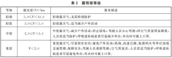

    顺便贴一个霾的预报等级,注意这和霾的预警等级不一样(预警等级之后再贴)

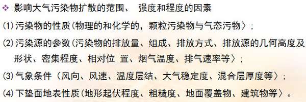

    什么样的气象条件会形成并维持灰霾天气?总之是不利于扩散的气象条件。幸运的是,环境和气象部门定义了空气污染扩散条件指数,不幸的是,这个指数涉及的因素非常多,如下图。
    气象条件因素(为了能理解,一些并不准,详情自行百度)
