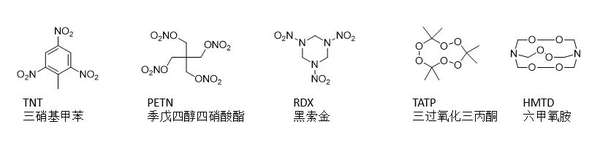

    要回答这个问题,就得知道炸药是什么。下图所列就是目前军用民用炸药的主要成分。
    从本质上来说,它们就是一些有机物小分子,只不过就是因为极不稳定被开发成炸药了。只要通过现代物理、化学手段检测出这些成分即可,并且这些手段非常灵敏,总结起来,大概可以分成两类:

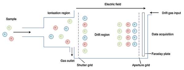

    我们以离子迁移质谱为例进行说明,现在大多数炸药检测仪的都是依靠此技术。
    首先,采集到的气体样本被离子化,然后进入有电场存在漂移管,在漂移管中的漂移时间和分子质量是相关的,这个“谱图”的表现形式就是仪器采集到的不同质量数的强度,如果某一个数值和某种已知爆炸物成分相吻合,那么就有理由强烈怀疑附近有爆炸物存在。

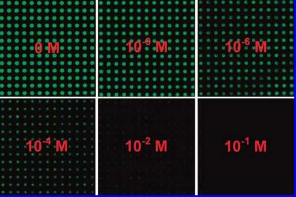

    “可视化”是指所产生的变化现象可以被人类直接或者间接的观察到。直接的现象就是指这些物理、化学变化的反应现象比较明显,可以被人类肉眼直接观察到(即便肉眼可以直接观察,为了减少主观影响因素,很多还是内置了定量的仪器)。比如下图就是具有荧光性质的纳米粒子阵列,与不同浓度的 TNT 蒸气接触后产生化学反应,会使得其荧光强度发生不同程度的猝灭。有的显色也不一定是荧光显色,普通的颜色变化也可。这些原理的都已经有商业化产品。

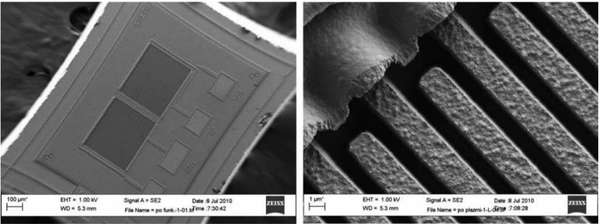

    间接的现象是指产生的物理、化学变化可能肉眼还无法方便识别,但是可以通过信号放大或者转化,产生电流、电压、导电性质等变化。因此,基于这样的设计原理的产品可以说是五花八门。比如可以利用平板电容器极板上的特殊涂层与爆炸物蒸气的反应导致电容变化产生的信号。
