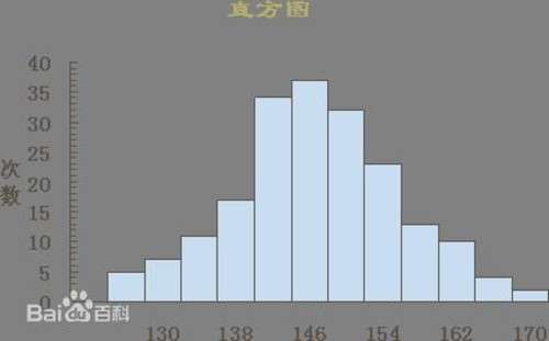

    好那么回归正题,直方图到底是个什么呢?百度下先:
    直方图(Histogram)又称柱状图、质量分布图。是一种统计报告图,由一系列高度不等的纵向条纹或线段表示数据分布的情况。 一般用横轴表示数据类型,纵轴表示分布情况。
    统计报告??不明白?举个例子:
    如图所示横坐标是数据类型,纵坐标就是分布情况(频数)
    好放到我们照片里是什么意思呢,横坐标的数据类型就是 0-255,左边是 0,右边是 255。一共这么 256 个柱子,柱子的高低就是这个数据的重复频数。

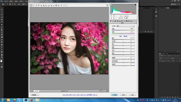

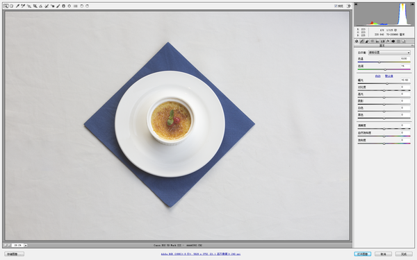

    今天先说下 RAW 处理,一般来说批量 RAW 处理都用的是 adobe 的 Lightroom 来处理,但是界面有点复杂、而且功能上和 Photoshop 内置的 ACR 插件没有任何区别这里就介绍 ACR 插件了。
    当我们把 RAW 格式的照片用 PS 打开时出现的这个界面就是 ACR 插件如下图
    先介绍界面,左上角是工具栏
    OK 其实这些我们只需要了解三个工具,
    (裁切)(水平线)
    (调整画笔)
    裁切顾名思义就是可以把照片里不要的部分多余的部分裁下去的工具,水平线工具打个比方拍风光地平线不平,用水平线工具照着地平线拉一个直线之后地平线就会变成水平。
    调整画笔等下再说!
    这个东西是直方图,上边有讲过。

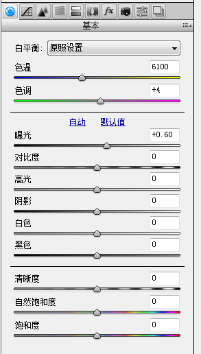

    这个栏的上方有 10 个选项卡,每个选项卡下面都是茫茫多的参数,但是不需要学,回去看我最开始写的基本流程里的 RAW 处理都需要处理什么
    一:RAW 处理阶段
    1、整体曝光调整
    2,、色温色调矫正统一
    3、高光暗部修正
    4、调整画笔局部色温曝光处理​
    用的到的就只有
    1,曝光调整
    2,色温色调调节
    3,高光阴影修正
    4,刚开始说的调整画笔(工具栏里点调整画笔后会出现)
    这下很好理解 RAW 处理了吧?很简单就这几个,
    1:曝光处理就是把前期曝光失误的照片后期经过微调达到效果。
    2:色温色调调节是因为前期拍摄时不使用手动白平衡,通过后期肉眼或灰板矫正白平衡的方法。
    3:当某些高光比场景的时候经常会有高光微溢出或者暗部微溢出,可以用高光阴影和黑色白色进行修正

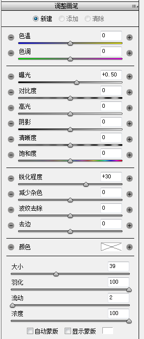

    4:调整画笔就是可以用画笔的形式对照片上某一区域的曝光度 / 对比度 / 高光阴影饱和度 / 等的参数进行修改
    修完之后点击打开图片进入 PS 里的下一个步骤。

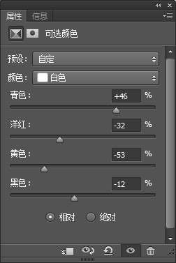

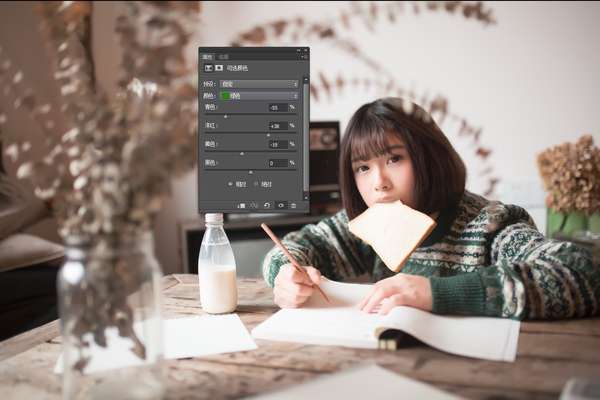

    整体色调偏黄且模特身后有个绿色花盆颜色略抢眼,所以第一步就是分色处理。单独处理绿色。使用一个可选颜色或者饱和度工具把绿色部分略微压低一点。
    我这里用的是可选颜色
    下面就是加色了。

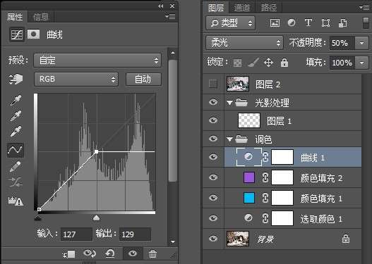

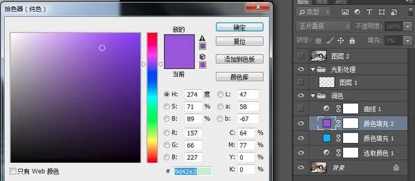

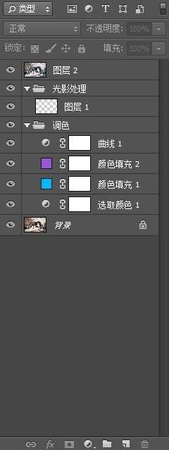

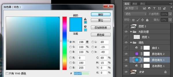

    我加色的方法不同于可选颜色的地方就是十分的直观,可以直接用颜色填充图层选择你需要的颜色,然后暗部色调的图层混合模式选择滤色,亮部色调的图层混合模式选择正片叠底。最后调整不透明度达到自然效果。
    暗部(主色调):
    亮部(辅助色调):
    效果:
    因为这一步会一定的影响高光和暗部的亮度(这是必然的,因为高光为 255,255,255 的时候无法加任何颜色,所以必须要降低亮度。暗部同理。)
    所以下一步我们可以使用曲线或者色阶工具重新规定照片的白场黑场位置。
    我这里用了一个柔光模式的曲线线性压暗暗部使画面更通透:
    效果

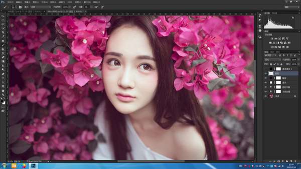

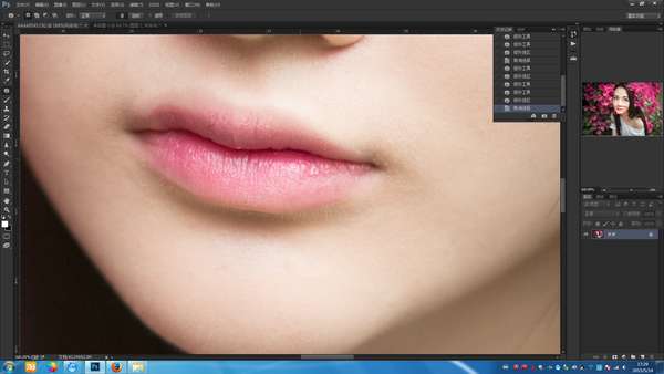

    2,ACR 导入 PS 后第一步就是用放大仔细观察皮肤,看有没有譬如痘印,疤痕,青春痘,痣等这类【大小比较明显或者色彩反差比较明显或者和周围皮肤亮度反差大而比较明显】的皮肤瑕疵,总的来说就是看起来很明显的瑕疵。然后利用修补工具处理,在这里我多说一句修补工具十分好用,在处理边界上的瑕疵的时候可以以图章工具的使用方法使用修补工具,效果会比图章更好。而另外两个工具比较方便,但是适用性不高。第一步处理干净脸上的瑕疵就可以了。(图中妹子皮肤真好 OTZ)

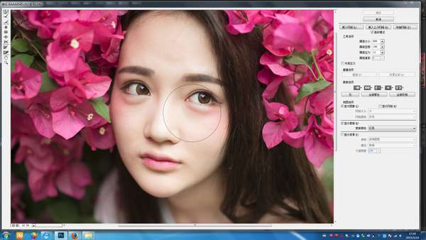

    3,液化,不多说了,以后会介绍到的。
    4,调色,暗部洋红做主色调色号 21001b,高光青色做平衡色调色号 f0fffd。用饱和度工具降低了绿色。具体方法上次介绍了的。不多说了。

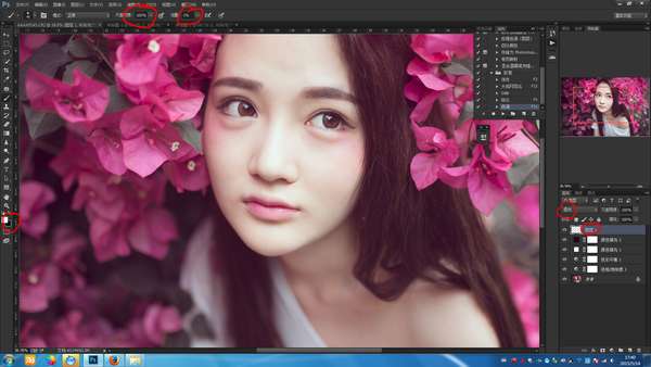

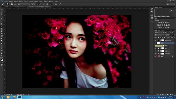

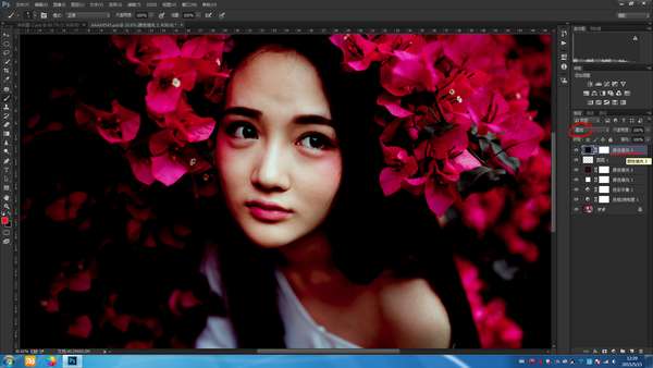

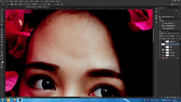

    5,这时候开始做光影,新建一个空白图层,混合模式柔光,选择画笔工具,颜色选择黑色黑白色,不透明度 100,流量 1%。
    6,再新建一个颜色填充图层,纯黑色,混合模式叠加。这个图层是用来降低皮肤亮度和提高对比度的,因为肤色太亮且对比度低,用肉眼观察很容易累而且很多小细节不容易看清,所以用一个这样的图层使我们可以清楚的观察皮肤的光影分布情况,这个图层我们称之为观察图层,光影画好了之后要隐藏这个图层的。
    7,现在放大观察皮肤,皮肤上的不均匀光影是我们这一步需要消除的,黑的地方就用白色画,白色的地方就用黑色画,看起来浮肿的地方要用黑色画平,看起来凹陷的地方就要用白色填充起来。画笔大小根据需要调整,硬度一律 0%
    8,画好之后的效果。
    9,隐藏观察图层,再观察皮肤光影有没有不理想的地方。
    10,同样的方法再建立一个透明的柔光图层,还是用白色黑色画笔画出脸部塑形的阴影和高光。
    怎么画?按照应有的光影,加强面部立体感是这一步的目的,所以不同的光位需要不同的画法.具体怎么打自己体会,这次的 PSD 里有我画的大家可以看看,作为示例。

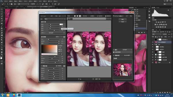

    11,最后一步就是盖印图层然后再最终液化一下,然后用滤镜处理一下皮肤质感就好了。这个滤镜很出名,portraiture.可以自己下一个研究下。这次妹子皮肤实在是太好了,所以基本不需要再磨了。
    12.再次盖印图层,锐化出片。
