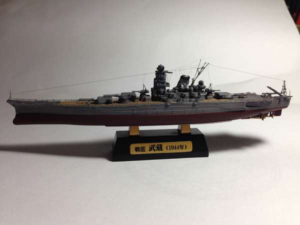

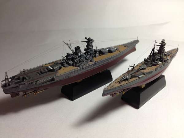

    先上完成品:
    一般大家做的舰船类模型都是 700、350、200 或 30cm 比例,很少有人去专门关注 1/2000 这样一个相对冷门的系列。

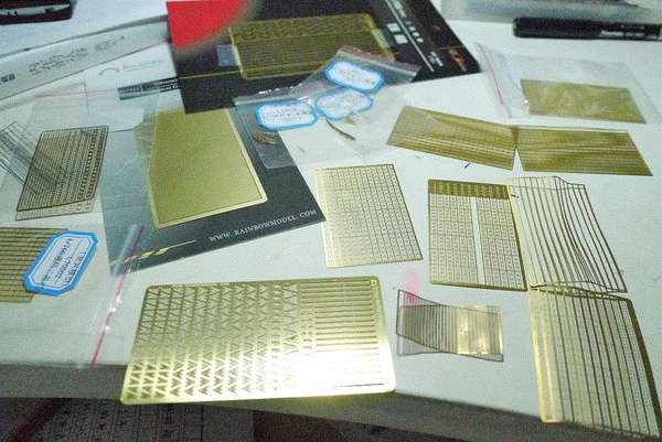

    PE:
    蚀刻片是 2000 制作的重头戏。
    首先咱们应该在制作之前把板件和说明书摸透,然后根据资料确定需要增加的细节(我当时高三做雾岛时到图书馆查了半天的资料,然后考虑了 2 天才定好)。比如说替换炮管、制作烟囱盖、敷设舷外电路、桅杆重新制作、测距仪雷达……必须先想好是先组合塑料件还是先上 PE,反过来的话难度无法想象。
    然后呢,
    需要数量较多的通用件。
    以 700 比例为主,还有 350 比例的。
    下面列举本人常用通用件:

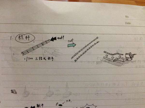

    1. 700 比例 3 段栏杆(就是欧美船的扶手)
    3 段栏杆其实零件是 4 段,从中间剪开后恰好是两条镂空长带。经计算镂空长条的宽度是 1:2100 栏杆的高度。所以只能用它来作为船的栏杆。
    (ps:有些人觉得栏杆太粗。这种问题见仁见智,我一直认为栏杆是模型表现的精华所在。制作模型就有如制作属于自己的领地、空间。而围起来的栏杆恰好能很好地表现这种空间感,给人一种“模型内外是两个世界”的奇妙感觉= =)

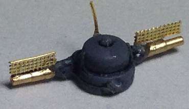

    2. 通用网格。我选择的是彩虹模型 0.2mm 的极细网格。同时也非常适合制作测距仪雷达以及空母的防坠网。

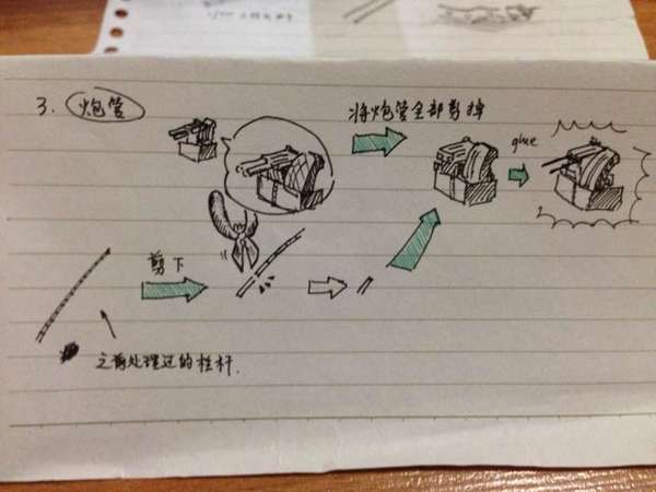

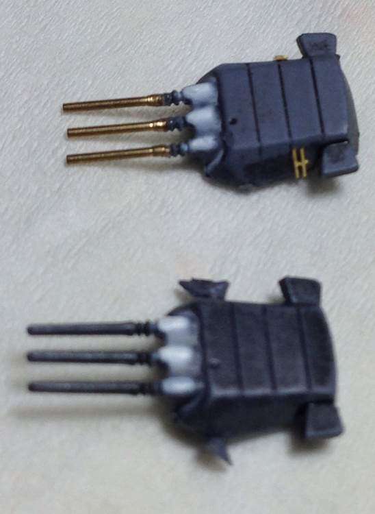

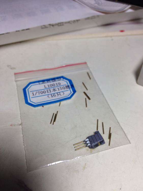

    3. 炮管。之前我算了一下。127mm 对应 356mm 140mm 对应 406~410mm 155 对应 460mm
    实际上 2000 比例的炮粗细都差不多。没有必要分那么精准(强迫症患者除外)。
    重巡可以用 100mm 的。
    总之挑顺手的用吧。
    4. 350 比例的二段栏杆。在制作桅杆时非常有用。记得应定要挑选【不锈钢】的。
    5. 700 比例 4 段栏杆(毛子和中国海军)。用于制作 96 式 3 连装机枪。
    此外,对于高角炮的炮管,我一般式把栏杆裁成【コ】型,再粘到上面去(原有的塑料件要剔除干净)。
    6. 环筋、通用孔条(我觉得可能会有用,目前还没用到)
    7. 遮阳幕布支架(因为有三叉型的部件,在桅杆天线的制作中会有所帮助。)

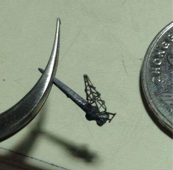

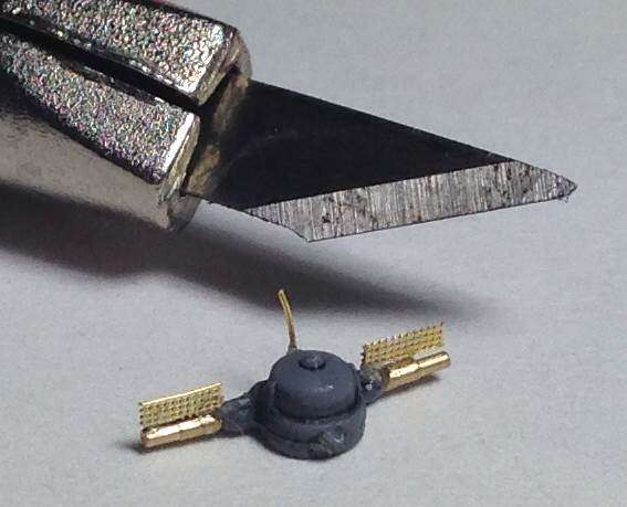

    这里算是难度较高的部分:21 电探和起重机。天线是用的彩虹模型 0.2mm 通用网格。整个小破零件就用了 40 分钟……
    翻到了两年前自己心血来潮手绘的教程。希望大家能受用

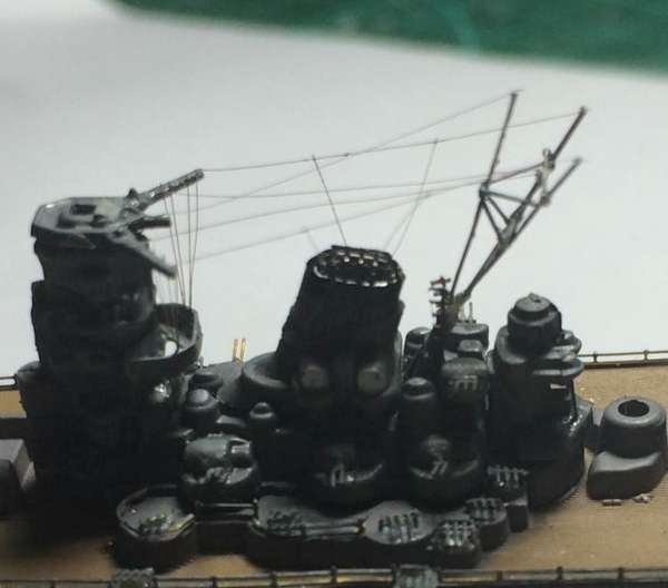

    桅杆的前后对比。

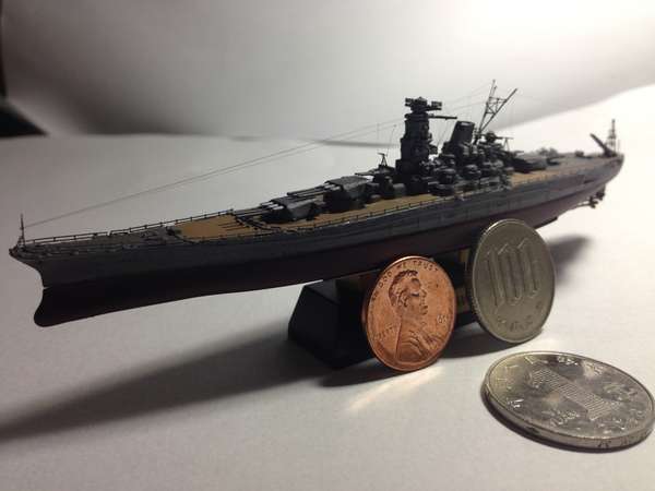

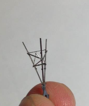

    三脚桅杆是用 1/350 的日本海军扶手栏杆蚀刻片制作的。

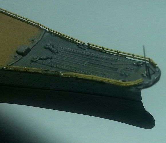

    栏杆以及舰首旗杆。将 1/700 毛舰的扶手栏杆剪切后粘好
    张线用较细的头发,这里难度很大,十分考验耐心(一般比较喜欢用妹子的,捂脸逃 w

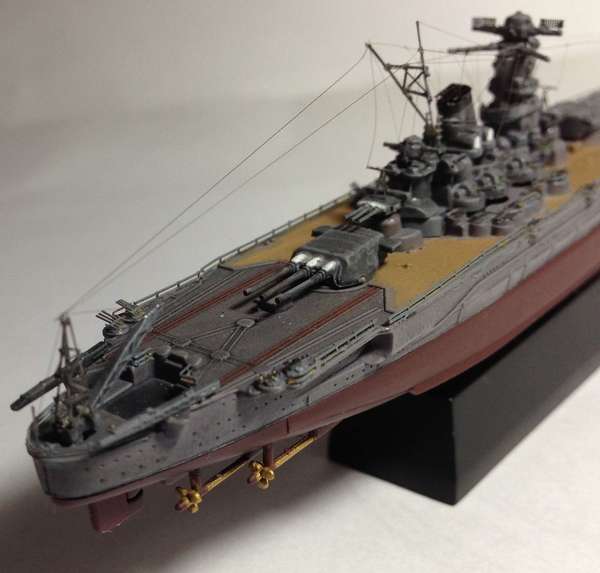

    完成品:
