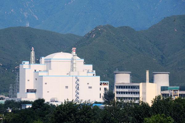

    我国的“华龙一号”属于先进的第三代反应堆,而“快堆”技术则属于各国争相发展的第四代反应堆。距离天安门直线距离不到 40 千米的房山有一座实验性质的快堆——中国实验快堆,2011 年 7 月 21 日成功实现并网发电,发电功率 20 兆瓦。
    瞧,这也从另一个角度反驳了一些人的观点:核电那么安全,怎么不建在北京去?
    只要各方面条件合适,比如占地少等等,这不就建了吗?
    图为中国实验快堆外景​
