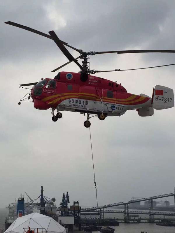

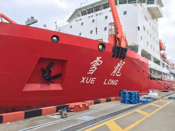

    最后给大家上图两张,祝我明天出发去南极的师兄一路顺风

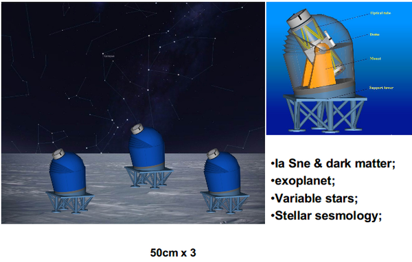

    中澳合作的南极项目,在中国的南极昆仑站建几台望远镜,进行天文观测。南极最棒的一点是它超长的极夜,可以长时间连续观测,还有它稀薄的大气层,很低的水蒸气含量,寒冷而荒无人烟所以很低的天光背景,所以它是地球上最好的观测台址没有之一,就是低温会给设备建造和维护造成很大的困难。
    在这个项目中,中国提供台址和镜子的建造测试,澳洲设计镜子和买 CCD(买 CCD 是很重要的……红外 CCD 只有美国能造,不卖给中国,因为怕用于军事)。这就需要对南极的那几个台址附近的气象条件和天光背景有一个长期的观测(当然望远镜架到那就能更好地长期观测了),或者通过测定大气中不同成分的含量来进行模拟,当然在之前选址的时候也需要对不同位置的天光湿度视宁度等有一个细致的考察和比较。为了达到最佳的观测效果,望远镜设计的时候,涉及到的还有仪器在低温条件下的特殊设计等。

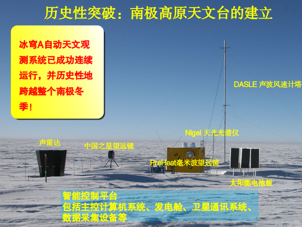

    前面几幅图都来自 13 年周济林院长讲课的 PPT,他是做系外行星的,也参与了南极项目。KDUST 将在国际上首次同时实现大视场与高分辨的观测。与哈勃望远镜相比,KDUST 可以在 83 小时内获得与哈勃极深场同样的深度。将研究的领域有:弱引力透镜效应 ,星系和黑洞的多波段观测 ,高红移超新星、伽玛暴研究, 外行星搜寻和研究。

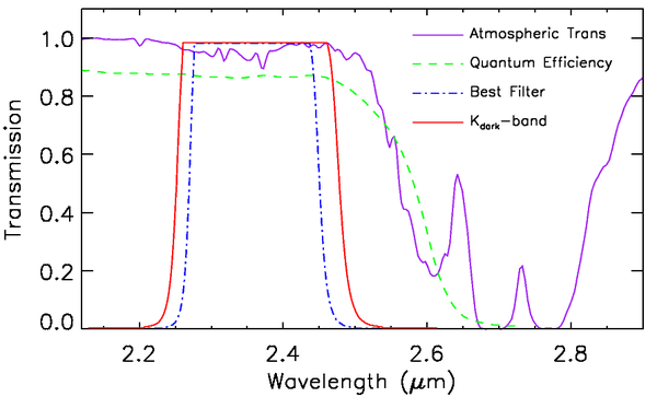

    我们的项目是通过模拟观测来确定滤光片中心和带宽的最佳选择,这其中就需要大气消光谱、天光背景谱、仪器辐射谱等一些资料,所以我们除了一个仪器小组之外,还有一个南极气象小组,很多资料都需要在南极实地考察的基础上获得。
    紫色的是南极的大气透过率(本宝宝最喜欢紫色了),绿色是 CCD 的设计量子效率,红色是标准的 K_dark 波段,蓝色是我们的某个版本的结果,中心差不多带宽窄一点,最终版结果改变了些不过差别不太大。

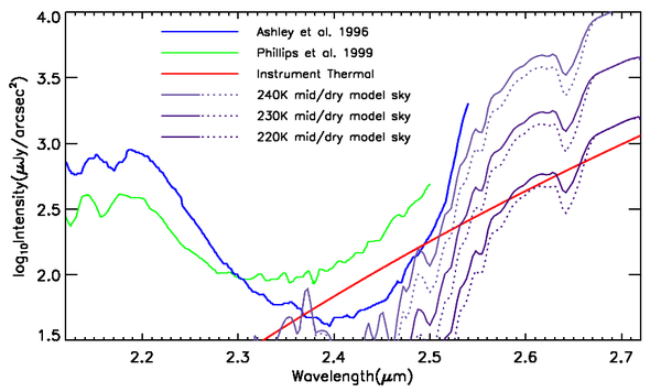

    蓝色和绿色是不同的观测数据,绿色好像有点问题,红色是仪器辐射(不同部分黑体谱模拟的叠加),紫色是不同温度下(240K、230K、220K)模拟的结果,可以看到在图中间 2.4 微米附近的天光背景是低于仪器辐射的。Dome A 的实际数据比较少,所以还要具体讨论一下,做些特殊处理,它的条件也是比 Dome C 好得多的。
