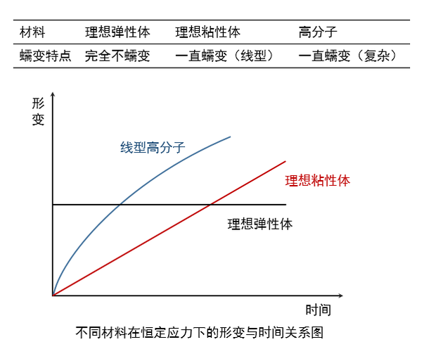

    先来看理想弹性体,可以想象出一个弹簧,在弹簧的弹性范围内,只要对弹簧施加恒定的外力,它的形变就肯定是恒定的,不随时间而变化(见下图黑线)。也就是说,在力已经施加完毕后,理想弹性体完全不蠕变。
    再来看理想粘性体,在施加外力后,形变就在一直增大,并且形变量与时间是正比例关系(见下图红线)。也就是说,理想粘性体一直在蠕变,并且是随时间线性增加的蠕变。
    最后我们再来看线型的高分子(下图蓝线),其实也是一直在蠕变,但是蠕变曲线的细节是不一样的:在力施加的早期阶段,它的蠕变曲线是对时间呈现非线性变化,在足够长的时间后,蠕变曲线表现为理想粘性体的线性变化。
    我们再回归到题主描述的现象。铁丝在较小形变量下可认为是理想弹性体,当你挂上衣服的瞬间,虽然有形变的发生,但是形变量太小以致肉眼根本无法识别出来,而后期又没有蠕变,所以怎么用都不会变长。塑料绳子就不一样了,它的主要成分是线性高分子,即便一开始的形变量非常小,在挂着的衣服产生的长期应力下,非常缓慢地蠕变,外观看起来就是变长了。

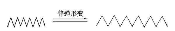

    说完了这些,我们再从分子机理上看一下蠕变现象,其实蠕变是包含了三种形变:普弹形变,高弹形变、粘性流动。
    普弹形变:高分子材料受力瞬间,分子链的键长与键角马上发生变化。这种形变量较小,并且受力去除以后马上就会完全恢复。可用下图表示。
