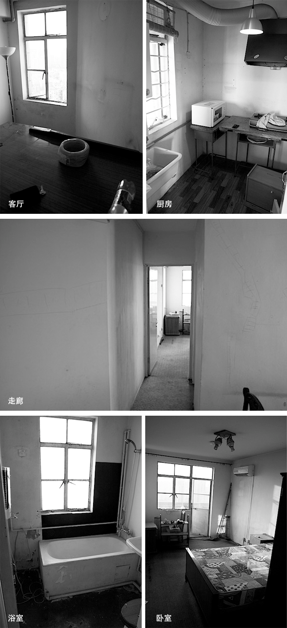

    建筑面积 54.65,实际使用面积 40 左右吧。
    15 年前的老房子,幸运的是从来没有装修过,没有破坏过任何结构和墙体~ 无任何硬装 / 未铺地板 只有一层脏兮兮的地毯 / 没有布线 所有的线路都是裸露在外 / 没有改过水管 最老最老的那种镀锌铁管 / 甚至没有封阳台的窗户……这可是 25 楼……
    王家卫电影中才会出现的灰暗系建筑~ 很有历史感~
    这是装修前的初始状态。

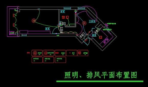

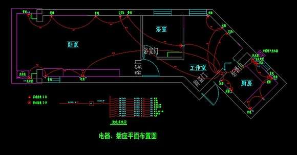

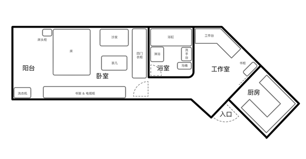

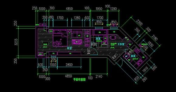

    大刀阔斧的设计开始鸟……第一步很重要!捡起丢下了将近 10 年的 AutoCAD…自己画个图先~~ 熟悉的过程只用了三个小时,就有了下面的东东……事无巨细的平面图,导致装修公司的哥们觉得我是在抢饭碗……
    平面布置图~

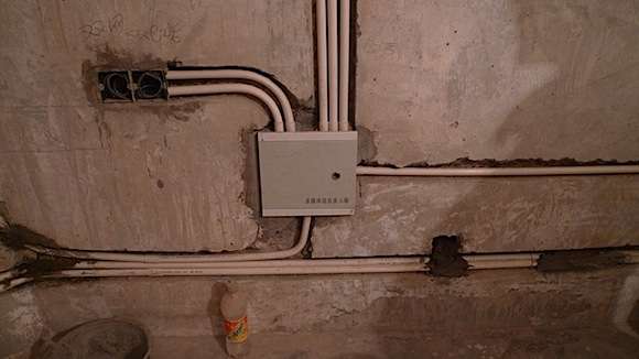

    强电,电器插座布置图
    照明排风系统图
    因为对房子足够的熟悉~ 早已对每一个角落熟记于心。所以差不多一个晚上就把所有的设计稿全部搞定~ 和最终的方案还是有一些差别的~ 也懒得再去改稿子了~ 装修设计稿就是在装修中去修改的稿子……

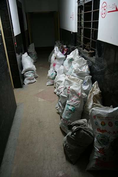

    堆积如山的建筑垃圾~ 估计到装修结束,一共丢出去上百袋建筑垃圾……

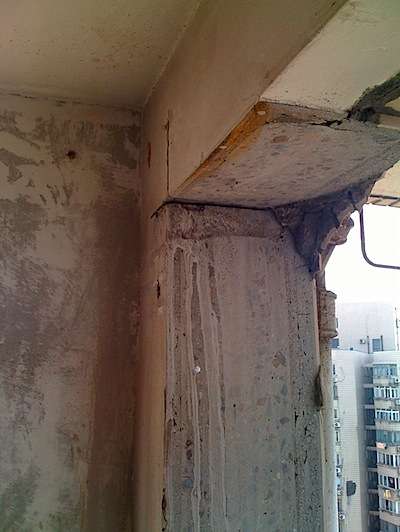

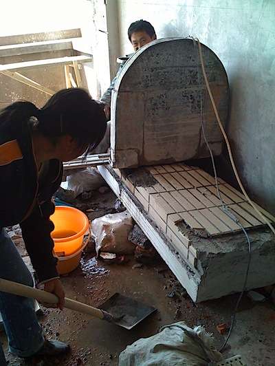

    把阳台多出来的部分切掉..
    断面

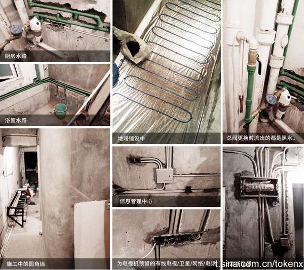

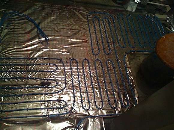

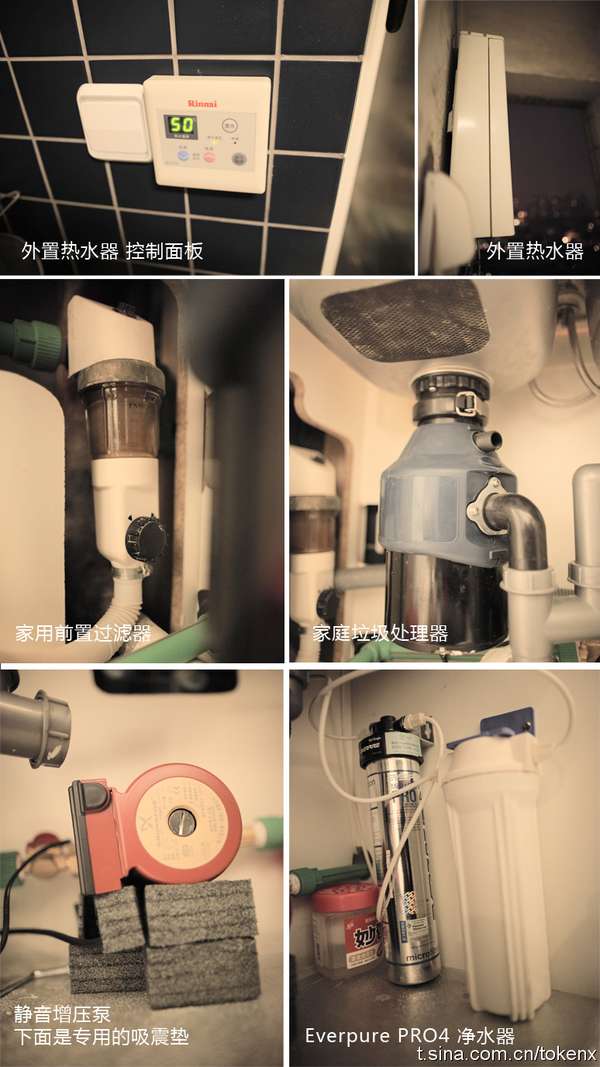

    上海很多人家都没有考虑过地暖~ 实际上这是很环保节能的东东~ 空调吹风很容易生病
    日常使用费用和空调 + 电暖器的费用差不多~ 而且是一劳永逸的办法~ 十分推荐装

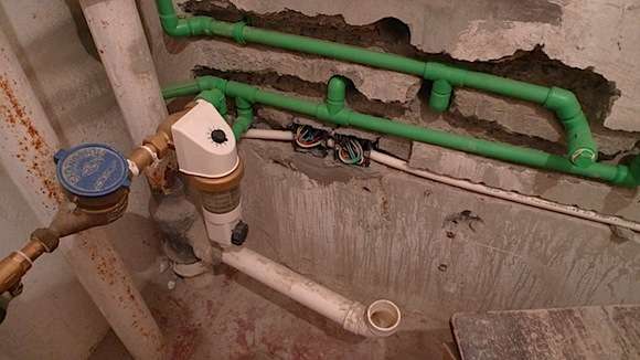

    如果说上面说的地暖是选备~ 那这个东东就属于必需品了~ 不是推荐,而是最好强制安装……

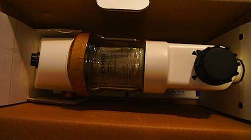

    前置反冲洗过滤器 用于过滤水中的铁锈 / 渣滓 / 沉淀物 等对身体有害的东西。在安装的时候,十分庆幸自己选择了这个,进水总管调换的时候,手指头伸进去……拿出来就不见了……全是……#000000 这个颜色……加上一些#2e0d09 这种颜色……自己去 PS 里面看吧……不堪入肚啊……而且这些残余物品对家里的水管 / 热水器 / 龙头 / 洗衣机的危害是很大的~ 不管经济允许不允许一定要装,不然到最后苦的是自己。(每个月打开反冲洗开关的时候,都很欣慰。看到滚滚而出的脏水……眼泪哗哗的……)
    安装完成的前置净水器
    家庭垃圾处理器~ 如果你不想家里的厨房到处污水横流~
    吃剩的饭菜,放在垃圾桶里一夜发馊~ 就把他请回家吧~ 很节约垃圾袋~ 无敌环保~
    可以处理除了大骨头之外的几乎所有厨房生活垃圾~ 直接丢到水槽里面,打开开关打碎,就顺着你们家的下水道直接冲到小区排污系统去了~ 是不是很方便呢~ 从此以后手上再也不会沾上该死的剩菜油污了~ :)

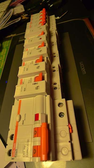

    每个人家里都有~ 但是几乎没有人关注过~ 断路器~
    需要根据家中的用电量峰值进行详细的计算~ 因为家中有地暖~ 考虑到最高峰值就买了 63A 的总开
    后面 照明 / 客厅 / 厨房 / 浴室 / 卧室 / 地暖 每一路都有单独的断路器来控制~ 如果出现问题 很容易就可以排查出来~

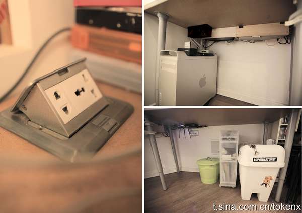

    难看的多媒体控制中心……里面放着千兆网络和分频保密电话模块~ 蜘蛛网一样的线啊……
    反正在桌子下面 平时看不到~在这里可以连接和管理全家的网络系统~ 在卧室就可以看客厅电脑里的电影~

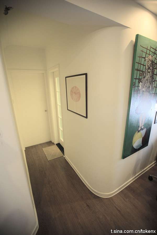

    家中门口有一个直角墙~ 正对大门~ 如何让他看起来更协调呢~
    解决办法就是把她做成弧线的~~ 最终效果很是满意~
    来点过程合集:
    废话少说,直接上完成图。
    完工的弧形墙。

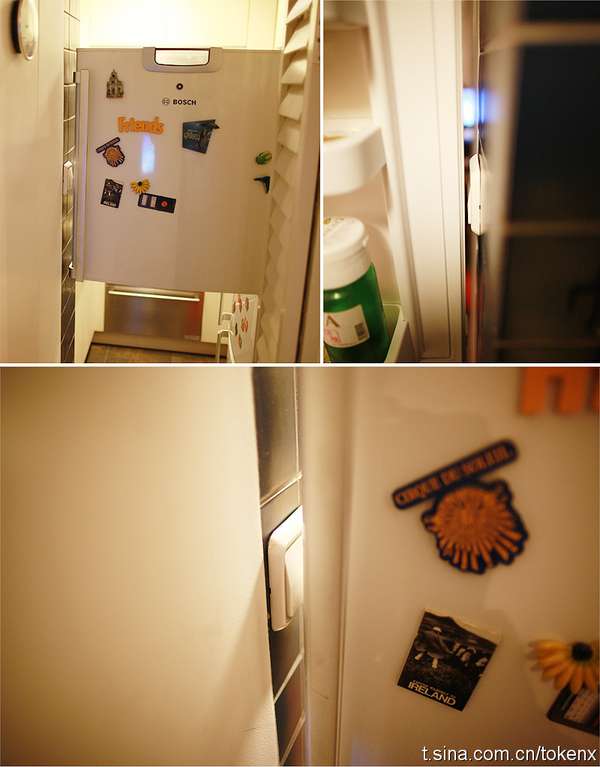

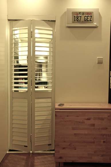

    由于觉得厨房门都很丑,直接找了橱柜门来做厨房的门。

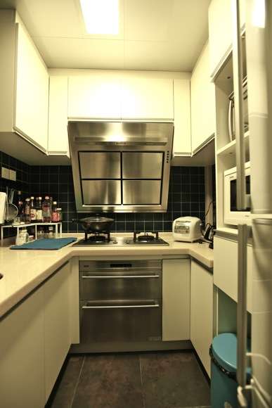

    厨房内
    厨房合集

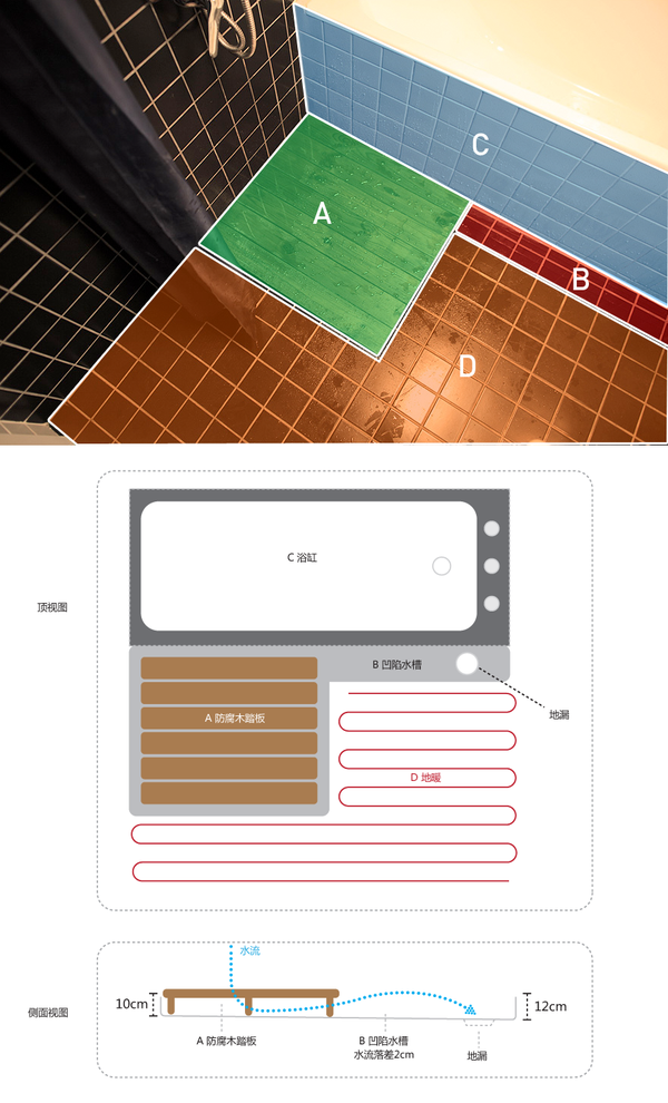

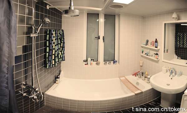

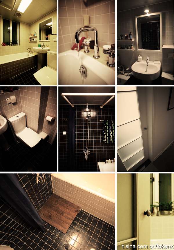

    总面积只有 4 平方的浴室分淋浴区,185 全尺寸浴缸,洗手台,马桶。
    浴室合集

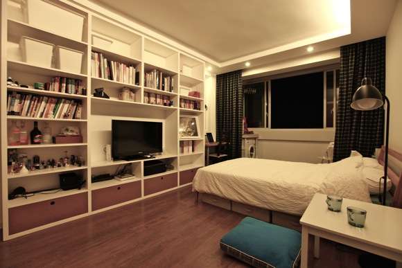

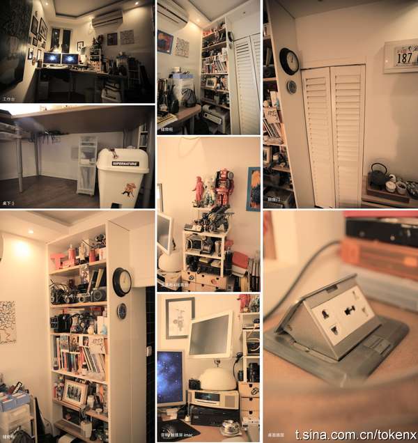

    卧室
    很多人问洗衣机,衣柜,临时草绘了一张示意图。自己参考吧。
    充分的利用每一厘米,床下,衣柜上,电视柜等都有很多空间可以利用~
