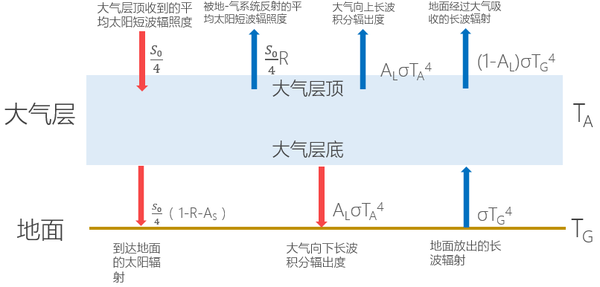

    OK~有了这堆定义之后,我们搬出最基本、最简单的两层辐射平衡模式。
    什么意思呢,就是假设大气层的温度为 [​IMG] , 地面的温度为 [​IMG] ,大气层对长波辐射的吸收率为 [​IMG] , 对短波辐射的吸收率为 [​IMG] ,行星反照率为 R。由大气辐射学的相关定义,绘制了辐射平衡图。(参考书籍《大气辐射传输导论》 ,需要较好的的大学数学基础)

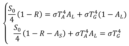

    而由上面的模式可以列出地面和大气的辐射平衡方程。

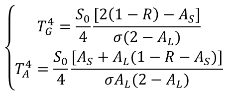

    这样就可以解出地面和大气的温度。
    当我们模拟地球目前的情况,取 [​IMG] ,AL=0.8,AS=0.2,R=0.3,斯蒂芬 - 波尔兹曼常数 σ=[​IMG] 。
    则则可以解出
    地面的平均温度为 274.75K,约为 1.6 摄氏度.
    大气的平均温度为 247.74K,约为 -25.41 摄氏度
    而如果积雪变成黑色,则会大幅降低 R,我们假设 R=0.2 的情况。
    地面的平均温度变成了 289.58K,约为 16.43 摄氏度
    大气的平均温度变成了 255.62K,约为 -17.53 摄氏度
    可以看见,地面气温从 1.6 升至了 16.43 摄氏度,上升了约 15 摄氏度,大气温度从 -25.41 摄氏度上升至了 -17.53 摄氏度,上升了约 8 摄氏度。对比一下温室效应上升 2 摄氏度。
