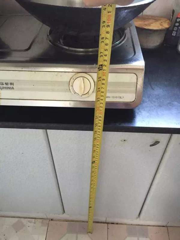

    厨房的操作台、燃气灶过高,身高仅有 147cm 的王奶奶在做饭时需要高举手臂,非常费力;

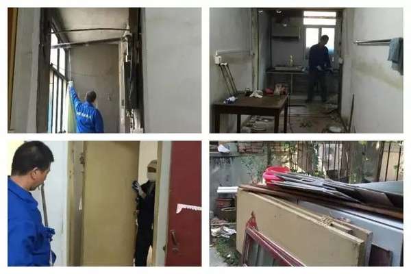

    改造过程
    2015.9.2 首次探访王奶奶家,了解王奶奶的生活习惯与改造需求;

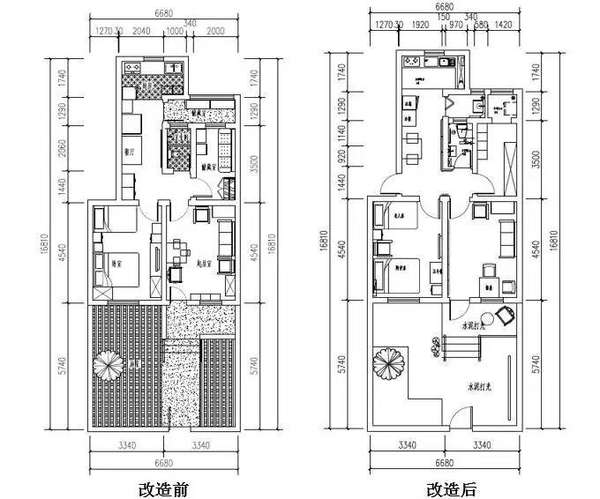

    2015.9.10 设计师对房屋进行测绘;
    2015.9.18 第一次方案讨论会,设计师就各自对房屋改造的思路交换意见;
    10 月初,经过多轮讨论后,最终方案终于敲定;
    2015.10.8 王奶奶搬到女儿家,房屋所有家具清空;
    2015.10.15 施工开始;
    2015.11.28,历时一个多月,施工基本结束;
    2015.12.8 王奶奶住进“新房”;

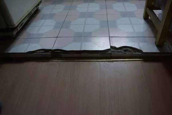

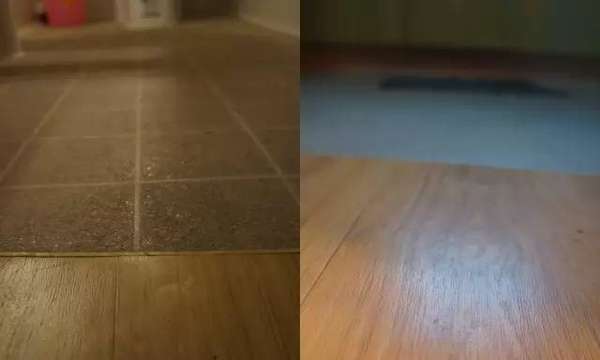

    全屋无障碍化
    屋内地面全部消除高差、台阶,并使用防滑地胶垫进行铺设,尽可能降低老人在屋内摔倒的风险,也为将来老人使用轮椅做准备。

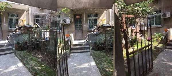

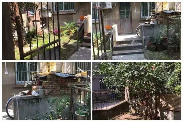

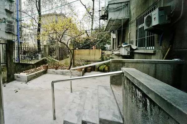

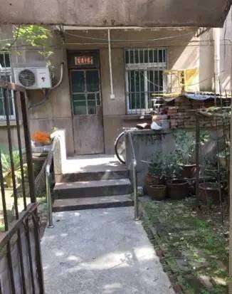

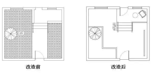

    阳台小院
    改造前:
    改造后:
    原有问题:
    1. 没有晾衣杆,晾晒不便
    2. 原有台阶过高,出入不安全
    3. 庭院杂草丛生,不易清理,招惹蚊虫;地面突出的砖块和湿滑的苔藓可能会导致老人被绊倒、滑倒
    4. 阳台上堆满杂物,浪费空间,阳台与隔壁没有隔墙
    改造方案:
    1. 院子增加晾衣杆,阳台增加晾晒杆
    2. 增加一级台阶以降低每级台阶的高度
    3. 除西南角保留一 L 形小花坛外,园中其余部分全部改为水泥地
    4. 清理阳台,将阳台设计为老人的室外休息区,增加与隔壁阳台的隔墙
    设计师:
    为达到全屋无障碍,我们希望取消门前台阶,直接改为坡道,但因阳台与庭院之间高差太大,庭院进深不够,若设计坡道,将使用掉庭院的近一半面积,加上老人的身体状况尚佳,暂时无需使用轮椅,所以我们决定选择增加一个台阶、降低每级台阶高度的折衷方案。

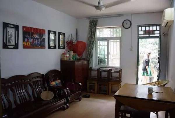

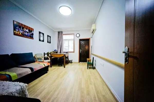

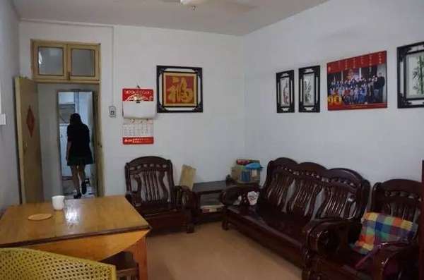

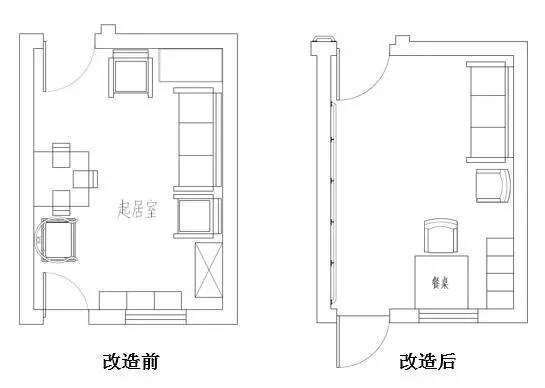

    客厅
    改造前:
    改造后:
    原有问题:
    1. 入户大门的宽度仅 71cm(实际门洞 63cm),不足以通过轮椅
    2. 客厅桌子摆放位置不合理,动线曲折,客厅剩余部分的尺度不足以让轮椅回旋
    3. 西侧墙面无可借力的家具或扶手
    4. 整体墙面乳胶漆脱落,颜色发黄,加之灯光晦暗,客厅整体光线不足
    5. 开关太高,老人使用时垫脚费力
    改造方案:
    1. 拓宽入户大门,换成品防盗门
    2. 将桌子移至窗下
    3. 在墙面做连续扶手(800mm 高)
    4. 墙面重粉刷乳胶漆,更换顶灯,增加光源
    5. 降低开关高度,同时客厅两边增加双控开关
    设计师:老人平时吃饭就在方桌上,周末晚辈们也是在方桌上打牌聊天。旁边排列的板凳也是家庭聚会时使用,老人要求不要更换。鉴于老人对旧家具的感情,客厅除实木沙发外(座高太矮,老人起身费力),所有桌椅均保留。

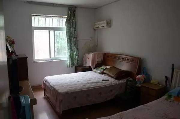

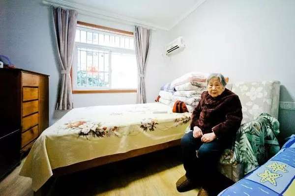

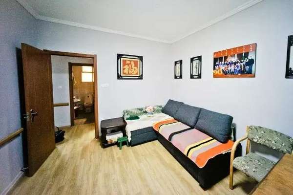

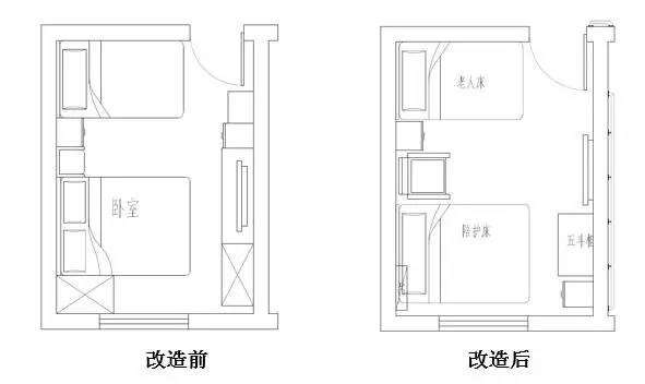

    卧室
    改造前:
    改造后:
    原有问题:
    1. 开关设在门口,晚上起夜不便
    2. 卧室内收纳柜太多,阻碍通行
    3. 乳胶漆脱落发黄,灯位于墙角,屋内灯光晦暗
    4. 卧室缺少坐具,老人平时只能坐在床上看电视
    改造方案:
    1. 在床头和门口设双控开关
    2. 将太旧的箱子移走,仅保留五斗柜
    3. 粉刷墙体,更换顶灯,增强照明
    4. 增加一张休闲沙发便于老人平时看电视
    设计师:
    房间不大,放置两张床非常的占地方,但考虑到家人陪夜的必要性,不得不放置两张。我们曾与王奶奶商量是否可换小一点的床,但老人非常喜欢旧床,不愿意更换。考虑到旧床除尺寸小、外观简陋外,并不存在其他严重问题(尤其是床高相对较矮,刚好与老人需要的座高相近),我们选择尊重老人自己的意愿。

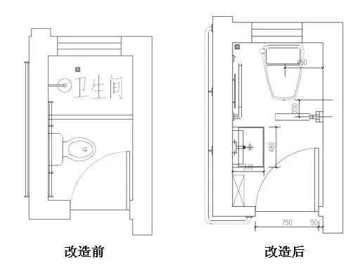

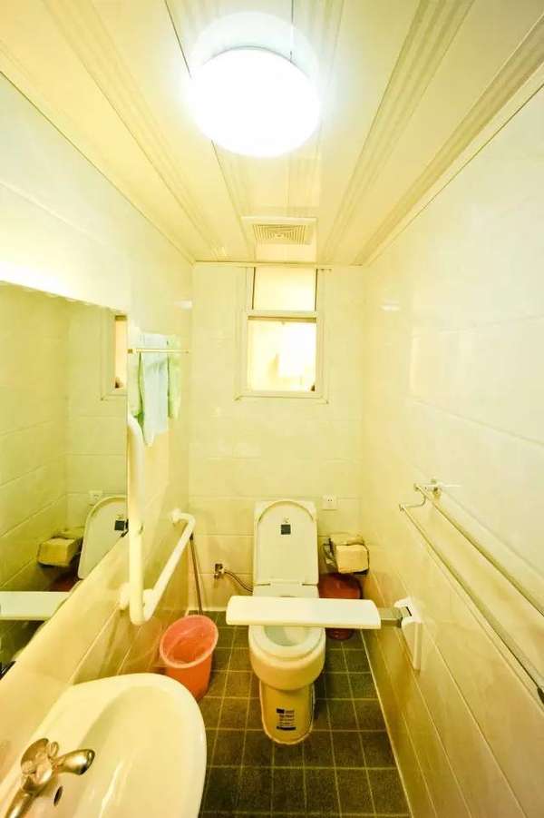

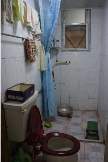

    卫生间
    改造前:
    改造后:
    原有问题:

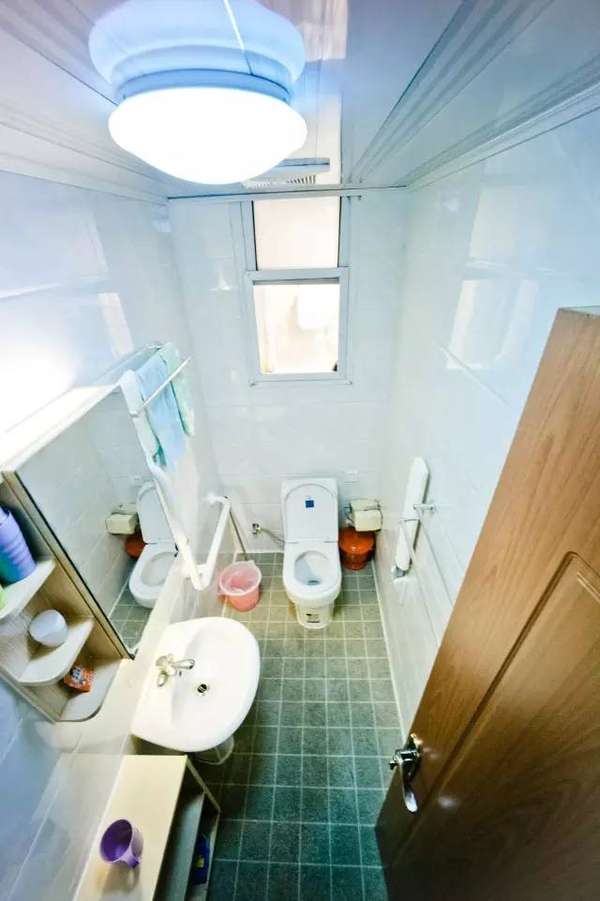

    1. 卫生间面宽太小(仅 1m),马桶横向放置,如厕时脸直贴墙壁,同时还导致整个卫生间的动线受阻隔,出入不便;马桶太低,四周无扶手支撑,老人起身困难
    2. 由于卫生间空间狭小,又同时被用作如厕、淋浴,再无空间放置洗漱台盆,老人日常洗漱只能到离卧室相对较远的厨房解决,非常不便
    3. 老人曾自己改造过卫生间,将地面增高了许多,现在地面找坡不足;为防止洗澡水流出,前次改造中又在地面添置了水泥挡水条,进而增加了被绊倒的安全隐患
    4. 卫生间无排气扇,墙面瓷砖老旧,缺少收纳空间
    改造方案:
    1. 因为卫生间东西两侧墙面均为承重墙,房屋结构不可改变,所以决定将淋浴区调整到北阳台,将马桶纵向靠北阳台放置(考虑到老人的使用习惯,为了留出空间放置纸篓,马桶位置略偏东),并更换合适高度的马桶。为方便老人如厕,我们还在西侧墙面增加了 L 形多功能扶手,还在东侧墙面增加了可变换前置扶手
    2. 增加洗漱台,同时配备:换气扇、镜子、镜前灯、小橱柜(用于放置卫生纸、洗护用品等)
    3. 地面改造。取消各区域高差,重新铺设上下水管道。重做地面结构(防水层等)、铺设防滑地胶
    设计师:扶手和防滑地胶可以降低老人摔跤的风险。为使老人照镜子时看起来气色更好,我们特意装了暖黄色的镜前灯。

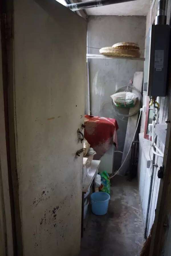

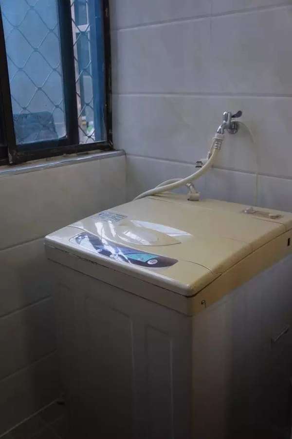

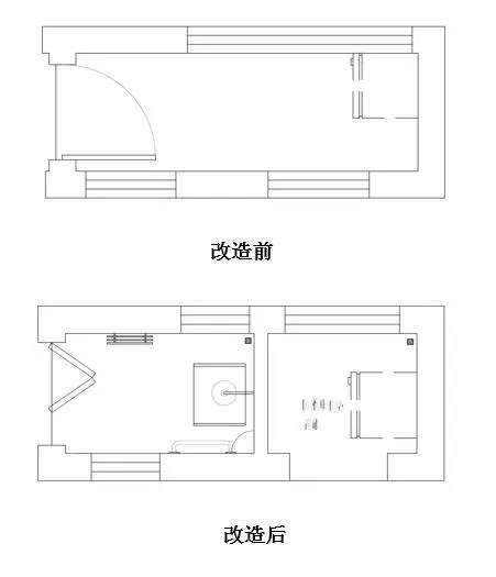

    北阳台
    改造前:
    改造后:
    原有问题:堆满物品,空间浪费。
    改造方案:

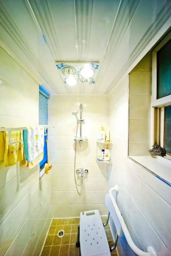

    1. 清空北阳台,将北阳台一分为二, 分别为淋浴间和洗衣间
    2. 安装浴霸、淋浴龙头、扶手、毛巾架、洗护用品架、地漏,放置浴凳,原门改为铝合金折叠门
    设计师:将北阳台改为淋浴间的方案,大幅提高了北阳台的空间利用率。为了让老人洗澡时更加安全、舒适,我们为老人专门配备了防滑淋浴凳。

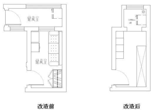

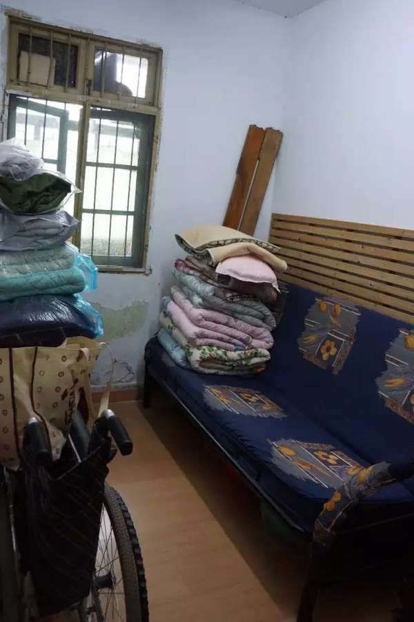

    储藏室
    改造前:
    改造后:
    原有问题:
    1. 储物空间不够,物品摆放混乱
    2. 与北阳台交界的窗户陈旧,没有将北阳台合理利用。
    改造方案:

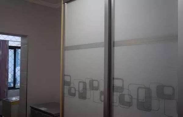

    1. 增加一个新的大衣柜(2400x600x2400)
    2. 衣柜内部功能清晰,满足不同物品和衣服的储物要求
    3. 将窗所在墙体打掉,原窗后北阳台空间改为洗衣房
    设计师:拓宽储藏室的收纳功能,可以减少卧室及客厅的收纳负担。满足老人收纳需求的同时,增加老人的活动空间。

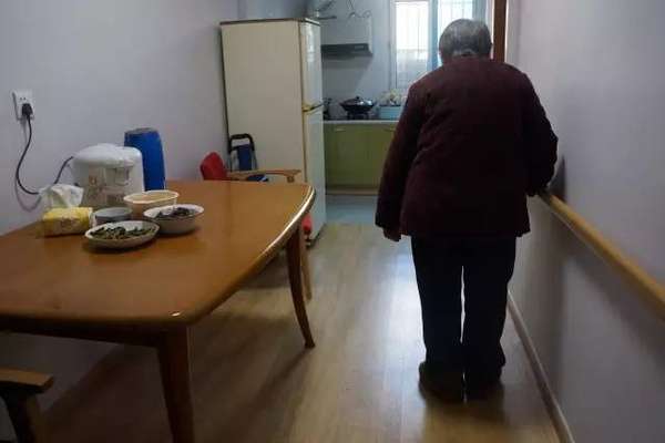

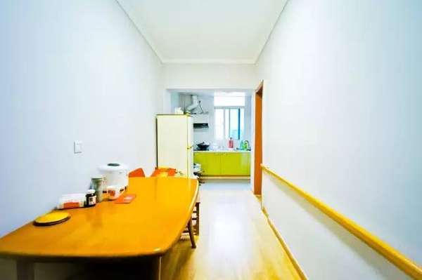

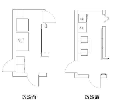

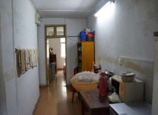

    餐厅
    改造前:
    改造后:
    原有问题:
    1. 放置了两张餐桌,多余且占用空间
    2. 墙面发黄,顶灯位于墙角,光线昏暗
    3. 后门不通,被旧橱柜堵死,出入不便
    改造方案:
    1. 撤掉一张餐桌,增加 2 把适老化座椅
    2. 刷乳胶漆,更换顶灯,增加照明
    3. 撤掉旧橱柜,更换后防盗门
    4. 卫生间至淋浴间的墙面增加连续扶手
    设计师:
    我们为王奶奶私人定制的餐椅与她的身体尺寸刚好贴合,王奶奶坐着很舒服。

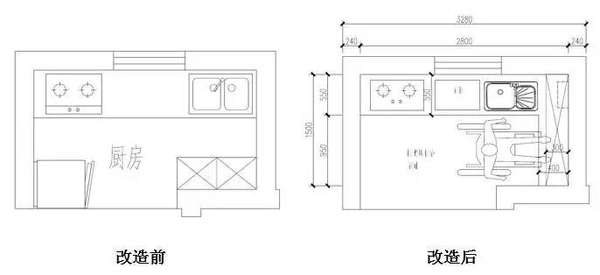

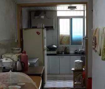

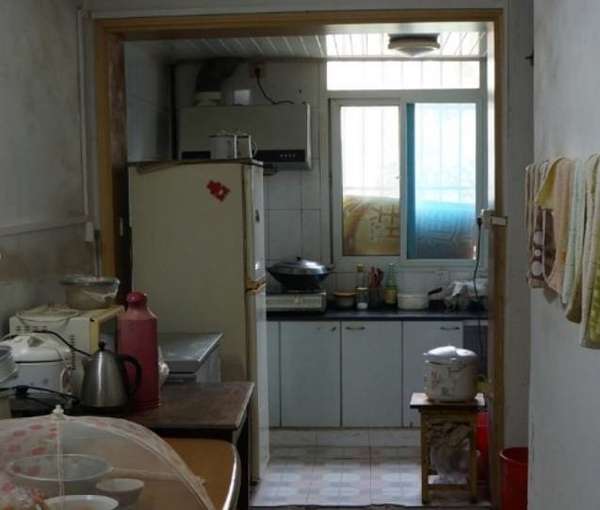

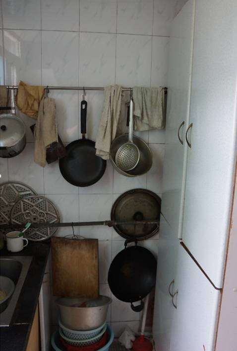

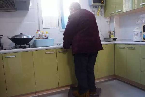

    厨房
    改造前:
    改造后:
    原有问题:
    1. 橱柜加煤气灶太高,老人需举高手臂才能做菜
    2. 水管煤气管洞口太大,屋内虫蚁成灾
    3. 老式的碗柜冗杂,空间利用率低,厨房缺少轮椅回旋空间
    4. 操作台的水易流到地面,导致地面湿滑,存在安全隐患
    改造方案:
    1. 更换橱柜,换内嵌式灶台,降低总高度
    2. 墙面铺砖,重做吊顶,吊顶中央加灯
    3. 合理设计厨房收纳空间,去掉碗柜,增加吊柜

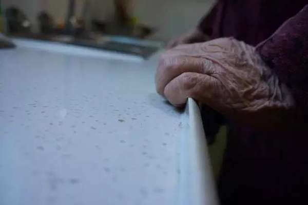

    4. 将操作台面边缘做高,防止水滴下,还可作为扶手使用;加上防滑地胶垫的补充,老人在厨房活动时摔倒的几率大大降低
    设计师:
    对王奶奶来说,做饭是其生活乐趣的重要来源之一。我们希望在尽量降低辛苦和风险的前提下,鼓励她继续自己做饭。
