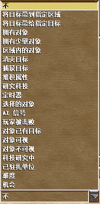

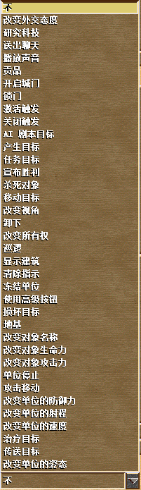

    我们来看看,作为战役剧情推进的基础,每一个『触发』都能做到些什么吧?
    以上是可能的条件——达成该条件便执行后面的动作。
    以上就是能执行的动作了。
    注意,这还是若干年后微软炒的冷饭高清版的触发效果——老版本帝国 2 所能达到的效果更少=。=

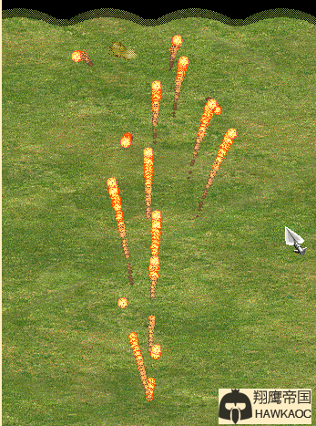

    再来,不搞点特效这回答一点都不赚眼球啊,来来来见识一下就连帝国时代 2 作者们都没有意料到的特技吧<(▰˘◡˘▰)>
    来点喷泉~
    配上流水(*゚▽゚*)

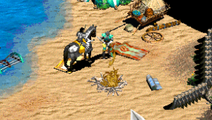

    点亮篝火(^∀^)
    放上烟花。◕‿◕。

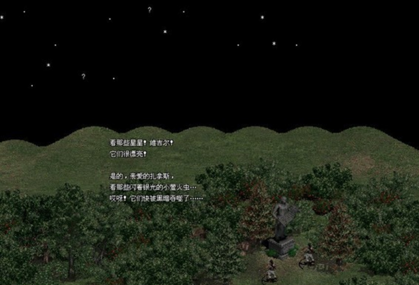

    亦或是,欣赏一下美丽的星空?

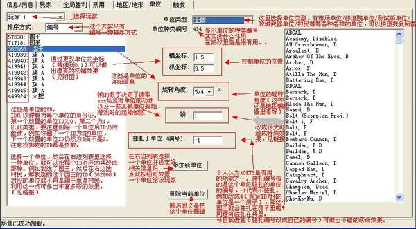

    帝国时代 2 的原系统,最多只支持一个 1x1 的格子里,两个物件以 0.5 的坐标差存在(还必须是特殊物件,墓碑一类的),单位之间只能间距 1。
    这怎么能行!
    于是便有了 aokts——玩家自己编写的辅助『编辑器』。
    AOKTS 新手入门指南←就是这货。
    来看看这货能搞出什么大特效:

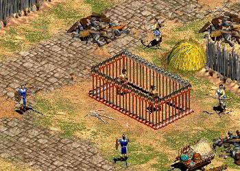

    坐标距离 0.1,牢笼出现了。

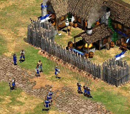

    军武库,摆放整齐的长矛~

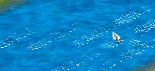

    以及我自己也做了一个……
    池塘的围栏~~(๑→ܫ←)

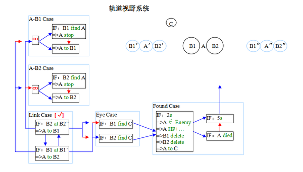

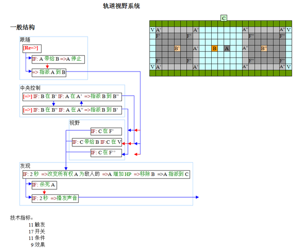

    接下来,就要放大招了……反正答主尝试着做过,但是并没有理解原理。
    潜入类游戏最爱的轨道视野系统(版权属于翔鹰论坛前辈『骑士不怕长枪』大神)
    ……嗯,咱们看看就好(┬_┬)
