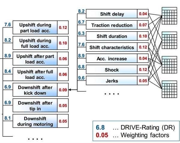

    图中红色为权重,把整个 driveability 分开来看可以分为 12 项,12 个 main operation mode ,主要驾驶行为,其中 gearshift 换挡的权重达到最大,也就是为啥大家都有对于换挡的抱怨和换挡质量都能说得上两条,而对其他的 main operation mode 抱怨没那么多,或者没怎么关注。
    然后把其中一个 main operation mode 之中的 gear shift 拆分,继续把驾驶员的换挡行为进行归类,可以分为不少子操作行为,sub operation mode。
    部分油门过程中升档 power on upshift part load,全油门过程中升档 power on upshift full load,部分油门之后升档 upshift after part load,全油门之后升档 upshift after full load,kick down 降档,tip in 降档, 滑行到拖降档 coast down downshift……
    然后你又把其中一个 sub operation mode 进行拆分,你有可以得到一些关系驾驶感受到指标:
    换挡延迟 shift delay
    扭矩减小 traction reduction
    换挡持续过程 shift duration
    加速度增加度 acc. increase
    冲击 shock
    高频振荡 jerks

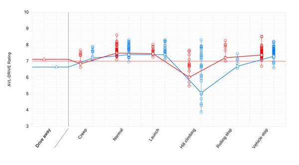

    drive away- 起步
    因为在起步过程中又可以分为很多种起步方式,正常起步(对对对,就是正常起步),弹射起步(说的就是红绿灯弹射的你),蠕动(DSG 在此泪崩),坡道起步,摇晃起步 rolling stop(前方突然闯出小兔子,一脚重杀接近停车但是没停,马上又一脚油门踹下去,DSG DCT 又泪崩)
    请骚年们看图,两车在坡起和摇摆起步的驾驶性差距较大。
    骚年要问了,那么有没有好的 rolling stop 的车子呢。
    这个可以看到这个车达到 8 分,还记得我说的嘛,8 分已经满足所有消费者,所有资深汽车媒体记者,专门试车员也满意了。只有部分搞驾驶性标定工程师才继续挑刺了(没错,我要继续挑刺)。

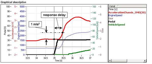

    好的继续分解,什么叫做 response delay ?
    按照 AVL-DRIVE 驾驶性评价系统的定义:从油门踏板踩下去到驾驶员明显感受到一个加速度(加速度值大于 1m/ss ,只有大于这个加速度一般驾驶员才有感觉)黑色油门踏板开度红色 X 轴向加速度。
    Response delay 来自于动力总成的分开又突然接到命令结合,发动机本来是从负扭矩状态到小扭矩维持怠速状态,喷少量的燃油,小节气门,因为你在刹车啊,准备向怠速(休息)状态过度,这个时候又突然接到急加速的命令,需要一个扭矩急剧变大,整个动力总成思维错乱和反应时间,最后发动机建立扭矩和变速箱初步结合到离合器闭锁,动力总成完全硬连接,拉起来一个明显的加速度的延迟过程。

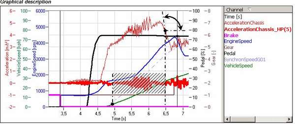

    什么又叫做 engagement steadiness 呢?
    好了,我们再来回顾一下,操蛋驾驶员是什么样的操作,先是一脚刹车,把车子快搞停了,在动力总成控制电脑里,肯定监控了刹车信号和车速,一旦刹车状态到低速情况,就发命令给动力总成赶紧断开连接吧,省油和别把花动机憋熄火,变速箱打齿啊。engine 和 gearbox 就分了家,本来以为会停车的,结果这货又一脚大油门下去,这是要急加速的节奏啊,妈的,发动机赶紧喷油开大节气门把发动机扭矩搞的飞起,飞轮转速搞的飞起,而变速箱输入端转速又没起来,变速器为了把驾驶者这位爷照顾好赶紧把离合器闭锁,这时候两端高的转速差和机器的固有震动会搞出,整个动力总成的高频扰动。
    这个动作毫无疑问很伤车,但是没办法啊,要有大清亡国的精神,聚动力总成软硬件全车之力,结驾驶者之欢心。
    好的 rolling stop 要反应时间短,动力结合稳健。
    差的 rolling stop 就是反应迟钝,动力结合犹犹豫豫而又断断续续
    为啥我说 DCT DSG 在这个问题上傻逼了呢,因为人家没有液力变矩器啊,它本来专心准备降档的,当前接入轴是二档,另一个轴准备接入一档,结果突然来一个急加速,那么另一个轴赶紧去和三档齿轮结合做准备,如果刚好碰到变速器正在准备 2 降 1 的过程,你突然来一脚油门,那就更有趣了,变速箱电脑直接被你整崩溃,把 1 轴刚刚带上的齿轮卸了,3 档齿轮准备上马,这个时候免不了有 engagement steadiness 的大量产生,和严重的 response delay。AT 因为有液力变矩器柔性连接和行星齿轮的结构,不会有非常大 steadiness 产生。

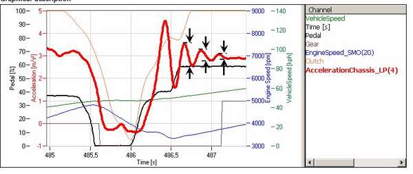

    还有一个明显手动的相关驾驶性的,就是 Tip out(快速松油门)。
    各位读者可以试试你们自己的手动车,在低速档位(档位越低,体会越明显),以一个中小油门恒定油门加速,突然完全松掉油门,车子会是怎么样一个反应。
    首先,有的车子会出现一个 bump,就像车子撞石头一样,X 方向加速度突然从正瞬间变成负,人也会往前倾倒。
    继而有的车子会出现,一窜一窜(jerks)的感觉,有时候车子驾驶性没做好,就会进入这种一窜一窜的死循环,车子就跳跳跳的前进。
    这些现象都是先天问题非常难以完全克服的,但是后天标定要是能需要好生调教,MT 车子也能给你非常好,非常符合你期望的驾驶体验。

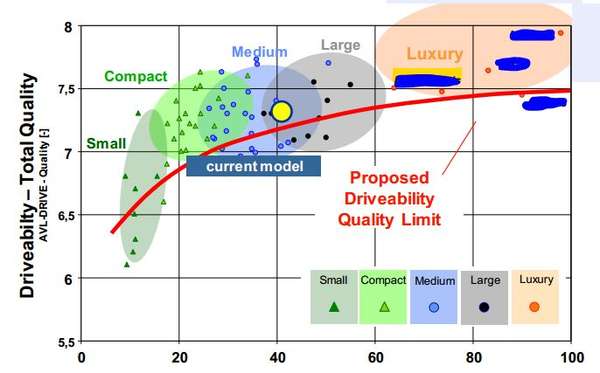

    好了,对于这种问题,大家以后不要简单列举配置,很多东西都是看不见的工程师成本:
    横坐标是是车价,纵坐标是驾驶性(蓝色是某某某豪华车),由图可见,就这车价,小型车基本就告别驾驶性了……
    所以小车你还换挡巴拉巴拉,真是想多了,这也是为啥小车自动箱子多用 AMT 的原因,小车永远服从有限成本的条件下,实现功能就行了。
    而一台中级车,基本也让消费者不会太去抱怨驾驶性了,因为 7 分都达不到就别出中级车丢人现眼了,这也是为啥有个说法,买车中级车算是对消费者对厂商来说都是一个不错的选择,即走量也保证了足额的利润去搞一些看不见的指标,driveability handling ride comfort,消费者也获得一个很好的消费体验。
