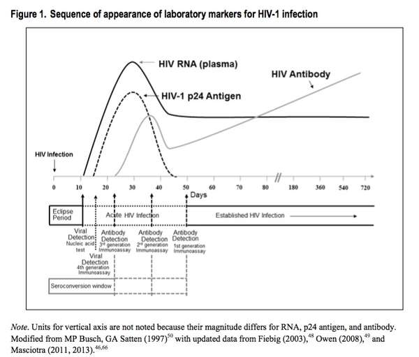

    一起来看一下这张图:
    上图描绘的是,实验室条件下,机体暴露于病毒后不同时间下血浆内病毒水平以及各种检测手段阳性结果出现的时间。研究结果表明,HIV 感染初期大致可分为以下几个阶段:
    • 隐蔽期(eclipse phase):暴露后 7-21 天(平均 10 天)。病毒仅在暴露的局部组织中复制、迁移,由于尚未入血,故而血浆中检测不到病毒,也测不到抗原或抗体;
    • 阶段一:暴露后 13-28 天(平均 17 天)。HIV 被引流到淋巴组织继而入血进入全身循环,血浆病毒水平为 1-5 拷贝/毫升时,科研级别的超敏检测手段可以查到病毒 RNA 阳性。血浆病毒水平上升到为 50 拷贝/毫升时,常用的临床检测病毒载量的手段可以查到病毒。在此坡式上升期内,病毒复制迅速加快直至峰值(或接近峰值),但病毒抗原或抗体仍检测不到。此阶段由于血浆病毒含量的快速上升,许多(并非全部)患者会出现发烧、头疼、盗汗、皮疹等流感样症状。准确来说,阶段二的这种血浆 HIV RNA 检测阳性而抗体检测阴性的时期,才是“窗口期(window period)”的严格定义。如果以高精度病毒 RNA 检测阳性为标准,HIV 感染最早可于暴露后两周左右被发现。

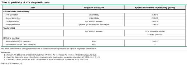

    • 阶段二:暴露后 18-34 天(平均 22 天)。HIV 的特殊标识之一——p24 抗原,率先在血浆中检测呈阳性。所谓的四代检测手段,就是在检测抗体的基础上增加 p24 抗原检测,因此能够把窗口期缩短到 15-20 天。
    • 阶段三,暴露后 22-37 天(平均 25 天),通过酶联免疫分析检测方法(EIA 或 ELISA)方法可检测到 HIV 的特异性 IgM 和 IgG 抗体。IgM 抗体早于 IgG 抗体出现,如今普遍使用的三代检测手段,就是在 IgG 抗体检测的基础上增加 IgM 抗体检测。虽然都是 EIA 法,但是相对一代(窗口期 35-45 天)和二代(窗口期 25-25 天)只检测 IgG 抗体而言,三代能够将窗口期缩短到 20-30 天。
    • 阶段四、阶段五以及阶段六,发生在暴露一个月以后,依据是蛋白免疫印迹法(Western Blot,WB 法)对抗体的检测结果。WB 法可同时检测多种 HIV 抗原和抗体,其特异性高于 EIA 法,但灵敏度欠佳,因而用于确诊 HIV 感染。WB 法呈现阳性检测结果,说明感染大致在 45-60 天以上。
    不同检测手段和窗口期的对应关系如下图
