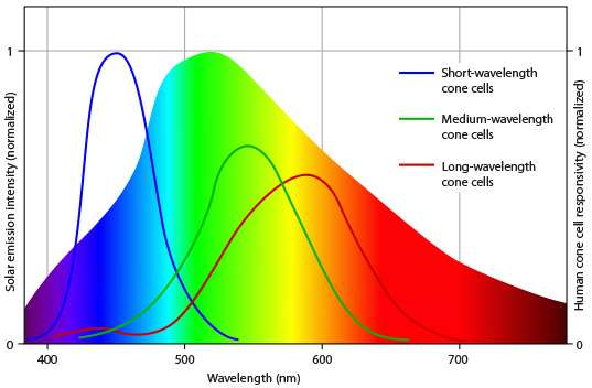

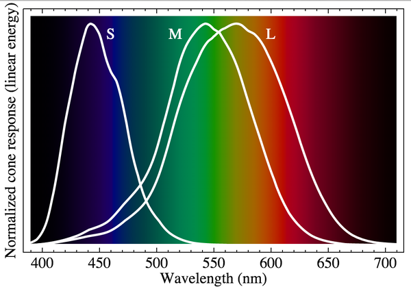

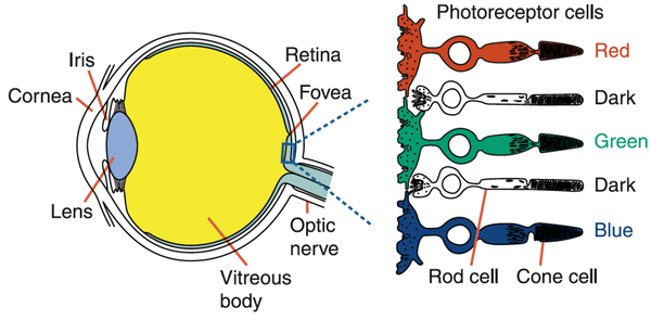

    下图显示了人眼对整个可见光谱的感知。因为人眼视网膜上,主要负责感知色彩的视锥细胞对不同波长的光子的感知并不相同,存在一个相应的范围。如下图(自 http://CUDO.jp),
    而人眼对不同波长的感知能力可以用下图中的白色曲线来表示。白线对应的值越高,表示人眼对此波段的光子的感知越灵敏。人眼把 S 那条线感受到的光子都认知为蓝色、把 M 那天线的认知为绿色、把 L 那天线对应的认知为红色。

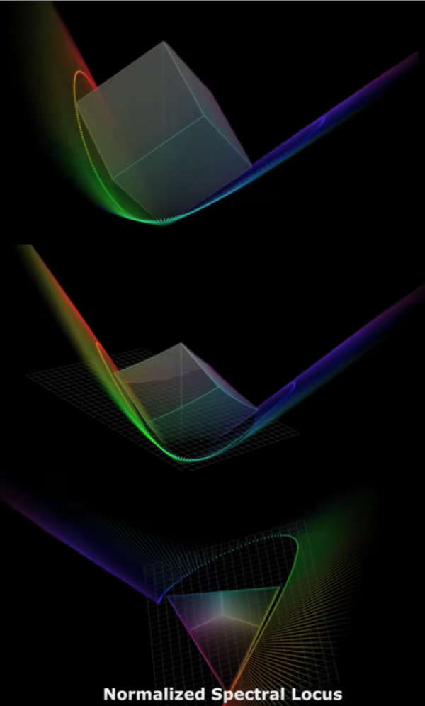

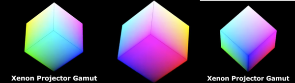

    你注意到了吗?实际上,上述的三种颜色:蓝、绿和红色(RGB)正是我们所知道的三原色。所以,事实上,你只能看到三种颜色:蓝绿红!等等……事实不是这样啊!我们的世界明明丰富多次啊??你怎么在这里瞎扯?其实,你看到的多种多样的颜色是这三种颜色组合在一起的结果。这三种颜色好比一个三维空间里的三个坐标,你把他们不同程度的组合起来,就可以形成各种各样的颜色。实际上,他们形成了一个 3D 的色彩空间,如下图,空间中每一个点都代表了一种颜色。
    (图片节选自 youtube 视频 https://www.youtube.com/watch?v=x0-qoXOCOow)
    所以你看到的颜色其实就是人眼在对蓝绿红这三种光子的测量(实际上是一段响应曲线,而不是纯粹的单色响应),然后线性的叠加而已,如果你的线性代数还没有丢掉的话,你可以理解为,以蓝、绿、红为三个基矢量,你可以组成一个三维的线性空间,而你看到的颜色是这个空间中的某个点,也就你的蓝绿红三种视锥细胞测量到的强度的线性叠加而已!
    其实我们的 RGB 显示器就是运用了这个原理,从而得已显示出不同的色彩。所以,很多颜色在自然界中并不是真实存在的,在上述的三维色度空间里,每一个颜色只是蓝绿红这三种光的相对强度的组合!!夸张点,这些美丽的颜色中很大一部分其实只是你的脑补而已……
    当然,人眼并不是万能的。也就是说,你的视锥细胞的感应光子的能力存在一个范围,也就是到达某个强度或者低于某个强度就超过了它的能力范围。因此,我们可以说,人眼视锥细胞的响应也存在饱和以及最低响应值:蓝、绿和红不可能无限的亮。因此,人类的感知只是这个三维色度空间里的一个有限空间区域。人类只能感受到这个区域内的色彩。这也是 CIE 定义出他们最有名的 CIE 色表的来源。那么如何从人类感知的颜色对应到这个物理世界真实的颜色呢?Commission internationale de l'éclairage,也就是国际照明委员会根据人眼对色彩的响应曲线,把上面的三维空间变换到二维,做出了着名的 CIE 二维色度图。变换的过程可以参考下图,
    这二维的平面涵盖了人眼能看到的所有颜色(再次强调:实际上上述的三维色彩空间里有很大一部分是人眼无法识别的颜色,因为人眼视锥细胞的感光能力是有限的!)。最终,就形成了下面的 CIE 图,此图是 1976 年的修改标准,该图最早由 1931 年提出。

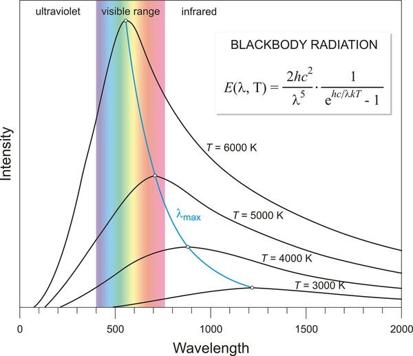

    除此之外,你还可以计算出色温曲线。如果你还记得黑体这个概念的话,不同温度会给出不同的能谱分布,如下图,不同的能谱分布中,蓝、绿和红色的相对强度不同。
    (图片来自:Croatian-English Chemistry Dictionary & Glossary)
    那么同样通过数学的运算,你可以计算出不同温度黑体在人眼中所反映出的“颜色”。就是图中间的那条曲线。太阳的温度是~6000K,于是我们可以对应出来,太阳是白色(偏一点点黄)。]

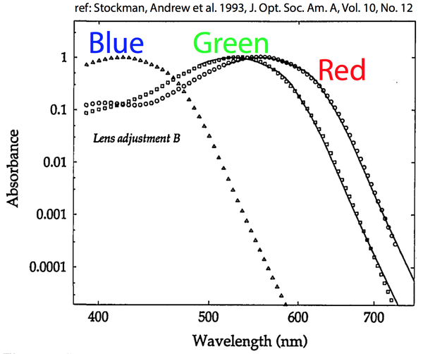

    或者为了更加严谨,我们来看看论文里实际的测量曲线:
    (图来自 Stockman et al 1993, The Journal of the Optical Society of America, 图 15)
    注意到了吗?实际上在比蓝光中较短的波段红色视锥细胞的响应也比较突出,大概是 0.1,而蓝色大概是 0.7-0.8。因此,你看到的 violet 也是蓝 + 红组合的结果。但是,如果你强调的是,violet 是波长为 380nm 左右的光子的颜色,那么这样的顶一下,这个颜色确实是存在的。只是,你看到的 violet 的颜色并不是真实的 violet 的颜色。毕竟,真实的情况就是蓝+红的组合而已。试想一下,如果红色的视锥细胞在 380nm 处没有一个略强的响应度,那么我们看到的彩虹最终只会止于蓝色而已。有趣的是,蜜蜂短波的响应曲线的峰值在 340nm 左右,也就是他们能够真正看到我们所看到的“violet”。其实自然界中的很多动物都可以,而且不同的动物对不同波长的光的感知能力并不相同。所以你们眼中的世界的色彩都是不一样的。现实中还存在有四种颜色感应器的生物,我们称之为四色觉,相关内容请看这个知乎回答:众所周知有「色弱」的人,那是否有「色强」的人呢? - Jack Wang 的回答,因为他们的色度空间是思维的,所以他们的世界比我们的要绚烂的多,但是我们永远也不会知道他们眼中的世界究竟是怎么样的。打个不恰当的比喻,好比三维空间的生物永远也无法想象四维空间的生物是什么样的。
