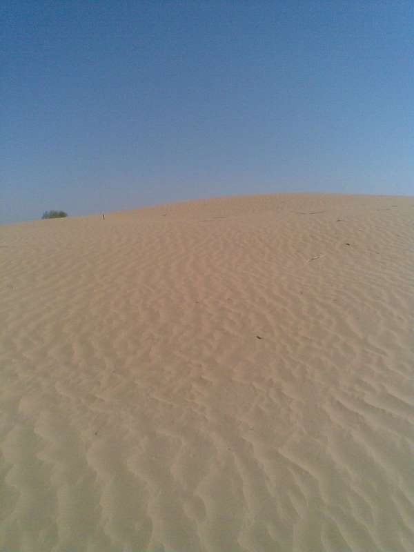

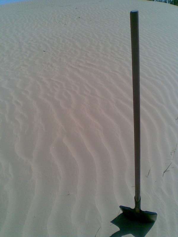

    远处的流动沙丘。风很大,坐下也就十多秒,鞋子衣服就成这样了。这也是流沙,移动沙丘最大的危害:不断往前推动,不断吞噬前方的草原;同时被风带走,形成沙尘暴。

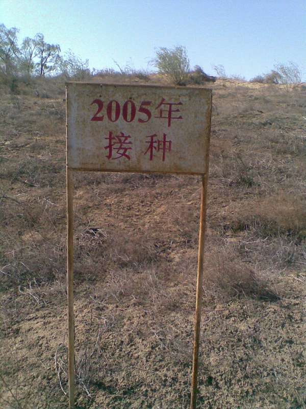

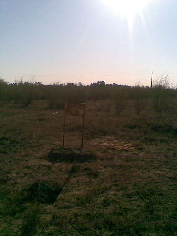

    上下两图分别固定于 2004、2005 年,发育至今,地点在库布齐沙漠达拉特旗解放滩,已经不需要太多人工管理。但是一片片的绿树、绿洲,是不现实的。

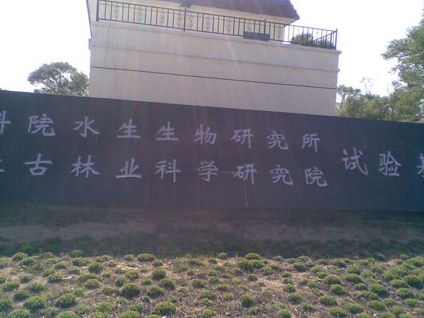

    这是中科院和内蒙古林科院在库布齐建立的固沙实验基地。
