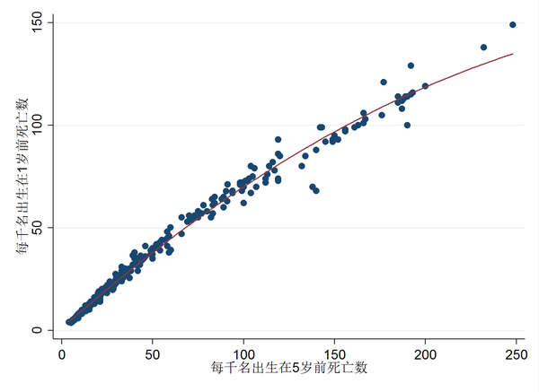

    计算婴儿死亡率,需要两个数字,一是 1 岁以下的婴儿总出生数字,二是 1 岁以下的婴儿死亡数字,后者比上前者,就是「婴儿死亡率」。和婴儿死亡率一起被提起的,常常是「幼儿死亡率」,指的是 5 岁以下儿童的死亡情况。在正常情况下,由于影响婴儿死亡率的公共卫生状况常常会同方向影响幼儿死亡率,我们能够看到下图:
    上图的计算数据来自World Population Prospects,为 1995 到 2000 年世界各国各年龄死亡率。从图中不难发现,婴儿死亡和幼儿死亡的关系几乎落在一条线的附近,这说明从经验数据看,如果我知道了一个国家 / 地区的 5 岁前幼儿死亡情况,那么我去猜他的 1 岁前婴儿死亡情况,结果一般会八九不离十。

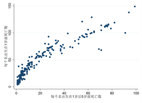

    由于中国的第五次人口普查仅仅报告了 1 岁之前的死亡和 1 岁后到 5 岁之前死亡情况,为了可比性,我们把上图的坐标变换一下,比较世界各国的每千名出生人口在 1 岁之前的死亡情况和 1 岁后 5 岁前的死亡情况,得到下图:

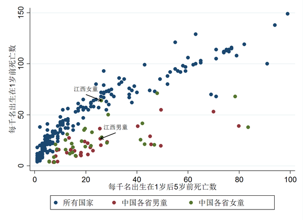

    接下来,我们把 2000 年第五次人口普查的各地区的 1 岁以下死亡率和 1 岁以上 5 岁以下拿出来,往上图里放。
    问题来了——几乎所有中国的点,都偏离了世界各国组成的经验数据,其特征是,1 岁之前的死亡情况相对于1 岁后到 5 岁前的死亡情况严重偏低。换句话说,世界的普遍情况是 5 岁以下的儿童死亡大部分出现在 1 岁以前,而中国则恰好相反,5 岁以下的儿童死亡大部分在 1 岁之后发生。

    现在我们再回到上一张图。可以看到,江西女童的 1 岁后 5 岁前死亡率和 1 岁前的死亡率组合,落在了世界的经验数据点堆中,这说明江西 1 岁以前的女婴死亡情况实际上与当地的公共卫生状态(可用 1-5 岁的死亡率来体现)是相匹配的,并不能看出江西 1 岁以下的女童暴露在了超额的死亡率之下。从另一个角度来看,如果女婴遭到遗弃虐待导致死亡的情况真实存在,她们的死亡也绝不会向人口普查员报告。
    数据的问题主要出在男童身上。男童的 1 岁之前死亡率,比起世界的经验数据偏低了 60%左右。这当然不可能是江西人民有特殊的办法能够降低 1 岁之前男童的死亡率却没法降低 1 岁后男童的死亡率,只可能是死亡漏报。在我看来,漏报最有可能来自超生男童死亡后被隐瞒。假设所有计划内子女的死亡都会报告,而计划外子女的死亡会被瞒报,那么在 B 超性别判断技术泛滥的地区,就会出现这种性别不对称的漏报情况。
    例如,一户打算超生的家庭很容易判断腹中男女,女性便流产,男性才被允许出生,那么当超生的男童如果在 1 岁前死亡,其死亡又被隐瞒下来时,男婴的死亡率便会被低估;而女婴由于不可能在计划外出生,其死亡率不会受到影响。

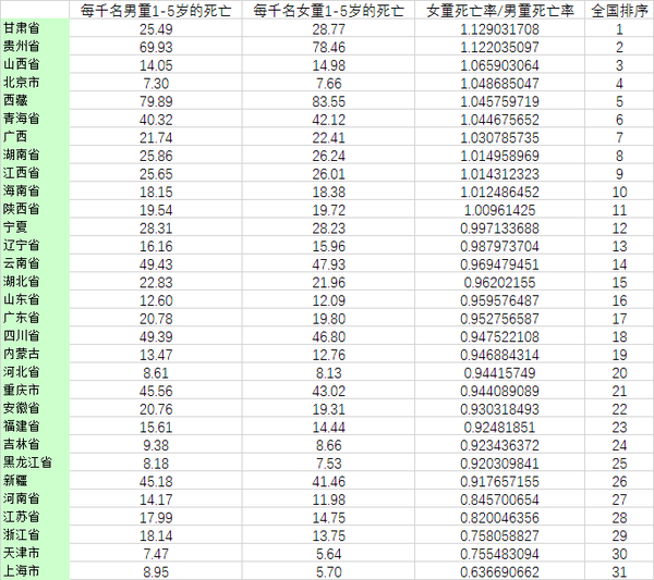

    如果要看男孩与女孩的生存状态,1 岁后到 5 岁前的死亡率由于受到的漏报影响相对较小,其对比可能会更有说服力,第五次人口普查算出的这个数字的排序如图,江西排名第 9,第 1 名是甘肃省,女童对男童的死亡率比值为 1.13:1,也并没有 2.5:1 这样的夸张。
