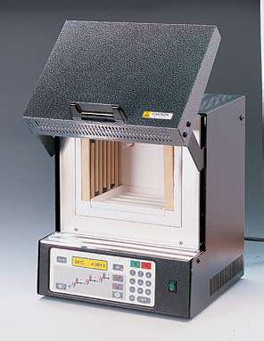

    低熔点玻璃的熔点是 400 度。在电炉中往熔融的低熔点玻璃中加入氧化钴,冷却后成为蓝色的低熔点玻璃块,再用球磨机磨成蓝色粉末,就制备成彩色玻璃的蓝色着色粉末了。
    下图是试验电炉图片。当然,这台电炉照片是从网上搜到的,不是我当年制作的。当年我制作的电炉和它差不多,现在已经无法知道它的去向了:
    [​IMG]​

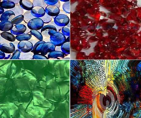

    用同样的方法,可以制备出绿色低熔点玻璃,色料是绿色的氧化铜。还有棕色的低熔点玻璃,着色色料是棕红色的三氧化二铁。
    [​IMG]​
    当我们把这三种色料,即蓝色的氧化钴、绿色的氧化铜和棕红色的氧化铁同时加入透明的低熔点玻璃中,则得到黑色玻璃。原理很简单,蓝 + 绿 + 红=黑色,这是电视显示彩色的三基色原理。

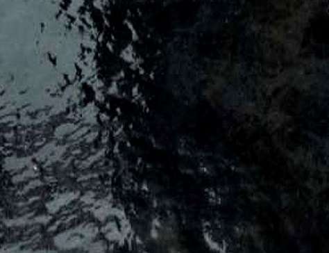

    不过,我制备的黑色玻璃不是很纯,看起来是深灰色或者黑灰色。
    为何如此?因为棕红色的氧化铁毕竟不是红色,使得黑色会有偏差。

    黑色玻璃的制备也是如此。它不能在氧化性气氛下生成。为此,我在试验电炉内放入大量铝粉,用它来吸收氧气,使得炉内的气体呈现还原性气氛,这样才能出现较为理想的黑色玻璃。黑色玻璃内有锰和铁的微粒,这些微粒大量吸收可见光,使得玻璃呈现黑色。
    当然了,我们生产的黑色低熔点玻璃中没有黄金,而是其它氧化物,与黑色有关的金属氧化物是锰和铁。
