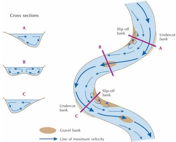

    河流发育河曲(meander)的原因并不复杂,但是很多回答,包括水利水电的那位知友都没有解释到关键点上。见下图:
    图片来源:网络,具体来源未知。

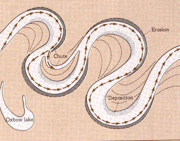

    图右侧显示,河流正中的水流速最快,而当河流不沿直线发育时,最强的水动力会冲击正前方的河岸。这种水流会使凹岸的局部水压变大,形成图 A 所示的螺旋状环流,进而进一步剥蚀凹岸,而把剥蚀的沙石堆积到凸岸。此时,河流曲率会越来越大,进而变成 Ω 状。
    图片来源:GC1PT56 Crescent Lake, Ye Olde Oxbow (Earthcache) in Manitoba, Canada created by Trove Chasers

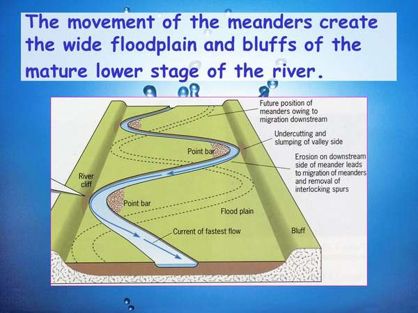

    回到问题中,在河曲变得更弯的同时,也会向下游推进(下图中虚线位置),缓慢地在河谷中像一条蛇一样的摆动(英文 meander 也有蛇行的意思)。同时向两侧拓宽河谷。
    图片来源:⚡Presentation "3. River Profiles and Processes WALT To understand the 3 main courses of a river and their characteristics. Understand the main processes which happen."
    正是这种摆动,拓宽了河谷,形成了类似华北平原一样的大而平坦的地形。请注意,是先有河流,然后才有平原。河流的摆动及其剥蚀作用推平了地形,才形成了平原。而不是先有平原再有河流。
