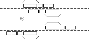

    关于公交车站的位置,应该在行车方向上错开一定的距离,以免影响道路通行。否则,如果两个方向都有公交车进站,容易产生交通阻塞的问题。个人认为,在有隔离带的道路上意义不大,但是在没有中央隔离带的窄路上还是有很大作用的。如下图所示。
    [​IMG]​
    否则,容易出现交通阻塞的问题,如下图所示。
    [​IMG]​
