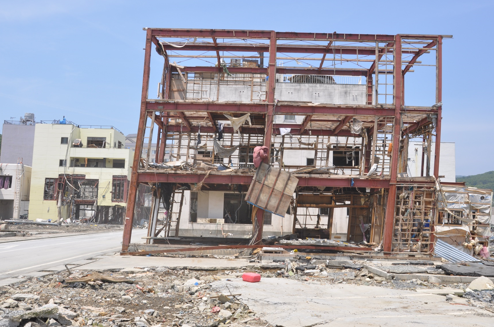

    10. 抗震设计是基于概率和统计的设计,不可能百分之一百保证。设防烈度是基于社会经济条件而人为的设计标准。简单说,我们就只有这些钱,所以我们只考虑一定程度以下的地震。如果按更高的设防标准,我们根本盖不起那样房子。这就好比,你也知道劳斯莱斯安全性能就是好,但是很可惜,真的买不起。万一小概率事件发生,发生了远远大于这个程度的地震,那我们能做的只是尽量减少灾难性的垮塌,减少次生灾害,只能争取让工程结构坚持足够长的时间让大家逃生,不能保证工程结构最终不破坏。比如下面照片里 2011 年日本大地震之后的一个钢框架,虽然围护结构破坏严重,虽然主体结构变形严重,并且基本没有修好的可能,但是至少它没有倒,没有垮塌,住在里面的人有足够的时间逃生。在大地震到来的时候,能做到这一点就是成功的。

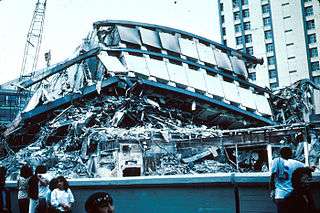

    11. 一般来说,高层建筑要比低矮的多层建筑更安全。不仅仅是因为高层建筑的设计施工质量有保证,更重要的原因是建筑物的自振周期成比例于建筑高度,越高的建筑自振周期越长,通常来说,也就越远离大多数地震的周期。比如下面这张 1972 年尼加拉瓜地震的照片,近处的低矮建筑破坏严重,有的已经垮塌,但是远处的高层建筑安然无恙。[​IMG]

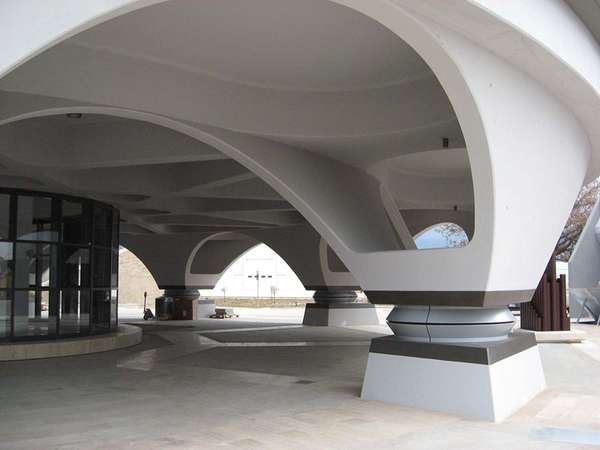

    13. 一个很有效的抗震方法就是基础隔震。简单说,就是用橡胶垫把建筑物和大地彻底隔开,建筑物整个坐落在好多个大橡胶垫上。日本的很多建筑物都采用了这种技术,甚至还有在房子屋顶上放置橡胶垫,然后再在上面放另一个小房子的案例。下面照片就是一个实例,每个柱墩之间都是一个大橡胶垫,上面的结构跟大地完全脱开,如果我不告诉你,你是不是还以为这只是些装饰品?

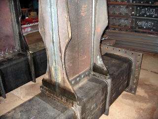

    14. 在抗震设计里,有时候我们要故意削弱某个地方,就像下面照片里这样,钢梁的端部要故意变窄。这就类似电路中的熔断保险丝,一旦地震来了,这些部位是最先破坏的,但同时也保护了其它更重要的部位。

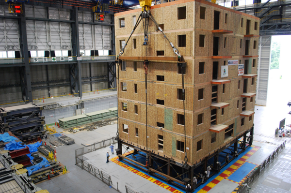

    16. 日本科学家和工程师 2009 年还在实验室里做过全尺寸等比例的七层楼的模拟地震。

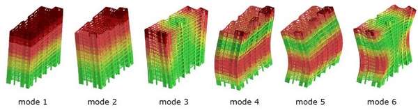

    17. 工程师在设计每一栋房子的时候,都会在计算机上让这个房子的虚拟模型经受地震的考验。最终的工程设计也部分取决于这些计算机模拟的结果。比如下面就是我之前工作的时候做的一个高层建筑。

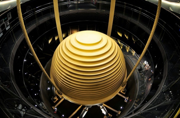

    19. 但是高层建筑如果太轻了也有问题,万一台风来了就难办了。某种程度上,抗震和抗风是天生的矛盾,抗震需要建筑越轻越好,而抗风则希望建筑越重越好。所以很多高层建筑会有质量阻尼器,也就是用额外添加的巨大质量来调节整个建筑物的动力性能,比如台北 101 大厦的接近房顶的地方就挂着这么一个大铁球。

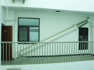

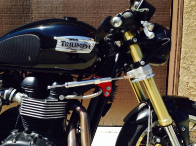

    20. 动力响应还跟速度相关,也就是所谓的阻尼力。有时候,我们会给房子装上额外的阻尼减震器。其实说白了,跟汽车、摩托车、甚至一些高端自行车的悬挂里的减震阻尼是一个东西。比如下面照片里房子上的倾斜安装的巨大白色圆柱体,也就是阻尼器。看出来了吗?它其实跟下面照片里摩托车上的金色前叉是一个东西,只不过个头大了一些而已。

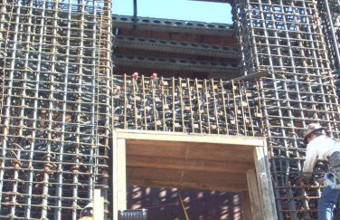

    21. 混凝土结构的抗震性能很大程度上取决于配筋设计。钢筋的数量、位置、细节都是经过精心设计计算得来的。两个混凝土房子哪怕外表看上去一样,如果里面的钢筋不一样,那抗震性能很可能是半斤八两,一个半斤废铁,一个八两黄金。比如下面照片里核心筒的钢筋,很多时候,因为这些位置的钢筋布置的如此之多如此之密,我们只能用高流动性的特殊混凝土才能浇筑成功。
      (如果您想了解更多,请猛戳这里:装修公司不声不响把客厅飘窗下的上翻梁打掉了,求专业人士指点,这房子还能住吗?会塌吗? 以及 连梁配筋中,交叉斜筋的作用是什么? 以及 几十层的高楼承重柱最底下的部分为什么不会被压裂?)

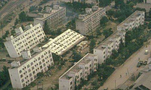

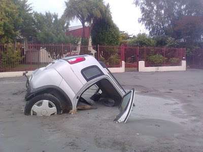

    23. 上部结构固然重要,地基基础同样重要。有时候,由于特殊的土质条件,地震会引起所谓的「液化」现象。上一秒还是好好的地面,下一秒突然变得像水一样,丧失了一切承载力,地面上的所有东西都开始下陷。虽然原理不尽相同,但是液化的效果跟沙漠里人人谈而色变的流沙破坏力是差不多的。抗震勘察的时候,这一点是需要特别注意的。比如下面照片就是 2011 年新西兰基督城地震中一辆陷进液化土体的汽车。不仅仅是汽车,有时候整栋楼都会陷进去,再下面的就是 1964 年日本新泻地震的照片,歪掉的那些房子就是整个陷进了液化土里。
      (如果您想了解更多,请猛戳这里:您可能感兴趣的所有关于房子基础的问题)
