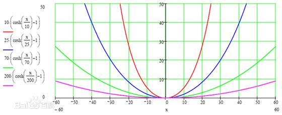

    而悬链线的工程应用我也有涉及:
    悬链线的方程是双曲余弦函数,而悬索桥、双曲拱桥、架空电缆等都用到了悬链线的原理。在工程上,定义[​IMG]为悬链线系数,而把悬链的方程记为 [​IMG]
    给应用带来很大的方便,如图: [​IMG]​
