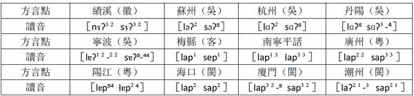

    垃圾的读音挺复杂,大概有三类:
    一,南方读入声,带韵尾 p,其中吴语区全变 ʔ
    这是本来的读音,各地变体很多,音值各不相同,如下:
    题主提到的 lese 就是入声之变。“垃圾”对普通话(国语)来说属于外来词,因为普通话音系没有塞音韵尾,这个读入声的词进入普通话系统必须经过改造,勒瑟是 lepsep(leʔseʔ)改造的产物。《[嘉庆]直隶太仓州志·风土下》:“积秽曰垃圾(音勒塞)。”这是江苏太仓的县志,垃圾、勒塞同音,当时勒塞当然读入声。但是我们现在不管普通话还是国语,读勒塞就是現在台湾的 lese。所以这中间有一個根据古今语音对应规律类推的過程。讨论 lese 的文章很多,论文有汪化云《“垃圾”的读音》、梁家璇《小议“垃圾”》,科普文章有邵勤《“垃圾”与“勒瑟”》、小丁《“垃圾”考》,知网上都有。
