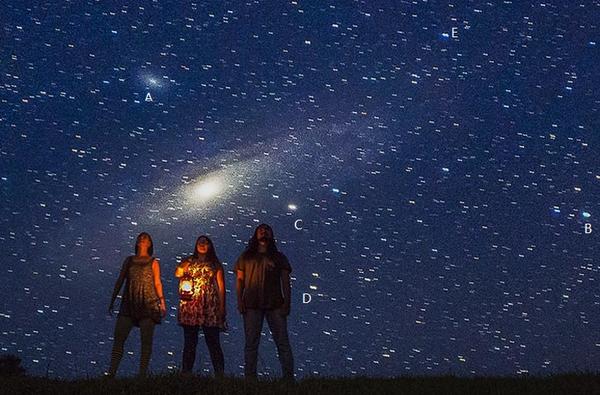

    另外,由于背景恒星间的角距离已知,我们也可以测量照片中几个星点之间的长度,计算与男子身高的比例,结合已知的角距离,得出男子身高对应的视角:
    在照片上测量 AB AC AD AE 线段长度以及男子身高,一番计算后,得出男子的视角介于 46.4~49.2',即 0.77~0.82°

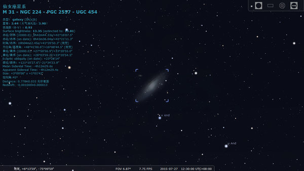

    基于文字的推论与基于照片的推论出现了矛盾,那是文字有误还是照片有问题呢?在这里我倾向于文字有误,我用 Stellarium 模拟当晚的星空,在文字描述的时刻 M31 的确位于天空中:
    不过这个时候 M31 的地平高度为 16°,与前面的 12°又出现了较大偏差,但由于 12°是基于 250 和 50 两个数据计算而得,如果这两个数据不准确(文字有误),那么矛盾也就不存在了。
