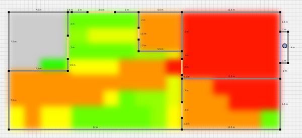

    我们假设家大小为 15 米 * 34.5 米,室内地图如下图(我随手 3 分钟画的,咳咳不准嫌弃不真实):
    灰色线代表混凝土墙,蓝色线是窗子,黄色线为门,紫色的点点就是接入点(无线路由器),紫色点里面的数字代表的是接入点的 EIRP 值。经过模拟计算后大块的颜色占据的位置代表的是覆盖区域,不同颜色分别代表不同的传输速率(带宽)如下图:
    如果把接入点放置在一个房间的阳台上,就可以发现除了离得最近的房间外其他房间的无线网络质量都比较堪忧。如果你是住在左上角的小伙伴估计就会很恼火了。然后就提了下面这个问题:家里可以装两个路由器吗? - 计算机网络。

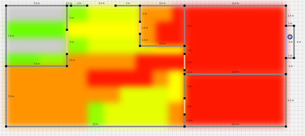

    假设楼主买了个新路由器,穿墙可厉害了,EIRP 值哄的一下变为了 20dBm 了(以前为 16dBm),现在看看情况有多大改变:
    嗯,要说完全没变是不客观的,但是要说改变很大也是不客观的。只能说,如果你就换个路由器,位置天线方向啥都不变,对整体室内环境的无线网络覆盖情况是很难有大的改观的。

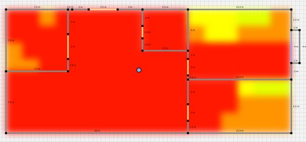

    要想有一个大的变化,实际上,你在原有网络布置的基础上买一根网线,然后把以前的路由器(EIRP=16dBm 那个)位置挪到室内就好。我就随便扔到了室内中间,其他都没变。连优化都懒得跑,同样的模拟后如下图:
    这样是不是看上去就好很多了啊,成本也就是一根网线的钱。大部分地方也都可以用,多舒爽,多省心,多节约!剩下的钱钱又可以买肉肉吃了!
