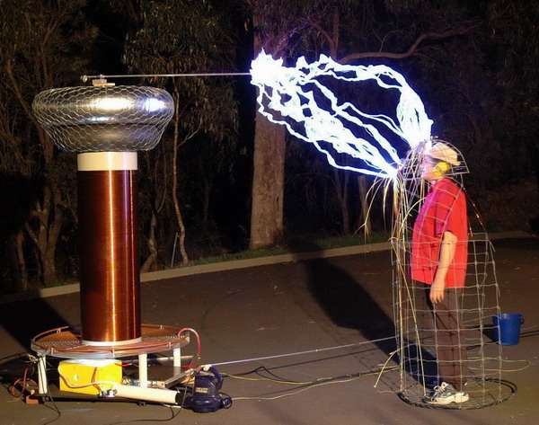

    比如在做高电压实验的时候,实验者可以躲在法拉第笼中,近距离的观察雷电。

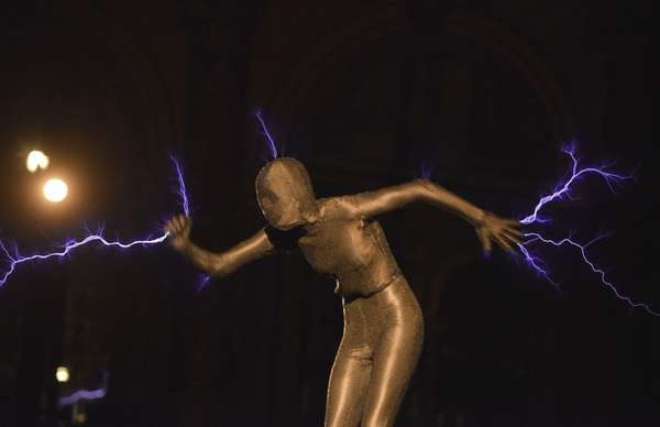

    我们还可以把这个笼子做成贴合体形,变成一件法拉第笼衣。对于需要高压作业的人(比如维修高压电塔的工人)而言,一套这样的衣服可以金钟护体百害难侵。

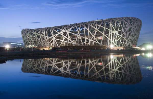

    对于大型的建筑,有的时候干脆就把他做成法拉第笼。比如 08 年奥运会时候的北京鸟巢体育馆。它的金属外架保证即使遭到直接雷击,法拉第笼效应仍然保护场馆内的数万观众的安全。

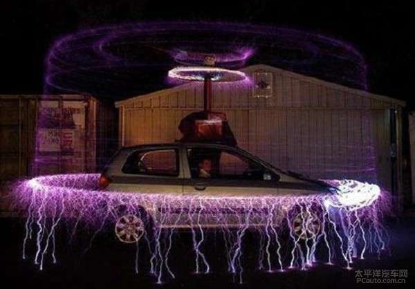

    从上面三个例子来看,法拉第笼不用完全密封,允许笼子上存在网孔。从某种意义上来看,雷雨天的汽车就是一个网孔大了点的法拉第笼。所以它的防雷效果也是非常好的。即使遭到雷击,电荷也会迅速沿着潮湿的轮胎流入大地,而不会对车内造成伤害。
    澳洲有个人,利用了法拉第笼效应的原理做了辆非常炫酷的汽车。车顶上有个特斯拉线圈用来产生闪电。人在车里一点事情也没有。
    所以,在野外遇到雷雨天,就请放心大胆的躲进汽车里。关上车门车窗,尽量不要接触车内的金属物。如果汽车遭到雷击,绝对不要下车检查。此时车外比车内危险的多。
