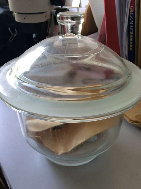

    1)标本回软
    这个步骤针对那些不新鲜的虫尸。毕竟从采集到标本制作的时间间隔太长时,昆虫体内的肌肉僵硬,轻轻一碰可能触角或跗节就断了,足和翅也不能在保持完好的情况下摆成我们需要的姿势,因此需要先进行回软。
    主要用水蒸气浸润虫体使其回软。在实验室里用的是玻璃干燥皿,在皿底加水,三角包或棉花包里的标本放在隔板上,放个三五天,轻碰触角判断是否能自由摆弄。时间短了回软不够会导致破碎,时间长了容易变成真菌细菌的培养基,都会废掉这头标本。当年为了交一份合格的实验课作业,没有实验室回软的条件,我们用尽了各种方法,包括用电饭锅 / 饭盒和扎孔的塑料泡沫组合,塑料泡沫下面加水,上面放三角包。后来有学长发现把虫尸重新丢回毒瓶里,回软的效果和速度远胜水蒸气,虽然原因不明;不过此法有个弊端,乙酸乙酯属于有机溶剂,处理时间过长会导致一些昆虫体色失真。
    另外,用医用酒精浸泡临时保存的标本如果需要取出制成针插干标本,也需要回软。
    回软是件如此麻烦的事,所以如果有条件做新鲜的标本,还是趁它还柔软的时候整姿吧,效果又好又不费劲。要判断昆虫是否已经搁置太久或者回软充分,可以用大头针轻轻拨动触角或者足,感觉比较脆或者僵硬就最好不要急着整姿,需要再回软一些。

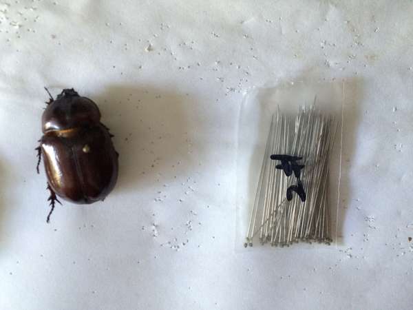

    2)昆虫针固定胸部
    这是制作昆虫标本的第一针,也是最重要的一针。
    需要用到的工具是:昆虫针和展翅板。昆虫针根据昆虫的体型选取,有 00#、0#、1#~5#共七种,直径依次增大,前两种不常用,最常用的是 2#和 3#针。
    展翅板可以是各种材质的,只要针扎得稳,刀凿得动,最便利易得的是塑料泡沫板。不需展翅的昆虫直接扎在平板上即可,需要展翅的昆虫则要给它量身定做一个凹槽,使翅恰好可以水平展开在凹槽两侧的板上,若需调整足则应预留出足要摆放的宽度。
    ①从中胸扎入
    昆虫的躯体多为左右对称,长在两边的东西总归有一对,可是中轴线上的就只有一个。在中轴线上的小盾片、口器槽等结构是一些类群的鉴别特征,务必注意避免将昆虫针扎在中轴线上,以保持鉴别特征完好。按照约定俗成的规则,除了膜翅目、鳞翅目、蜻蜓目昆虫以外,昆虫针应扎在中轴线偏右的位置,至于偏离多远,参见下一条。
    引用文献中的说法:“昆虫针在虫体上的针插 位置是一定的,例如鳞翅目、膜翅目等都从中胸背面正中央插入;同翅目从中胸的中间偏右的地方插针;直翅目插在前胸背板的右面靠后处;鞘翅目插在右鞘翅基部约 1/4 处;半翅目插在中胸小盾片的中央偏右处。”(常征《昆虫标本制作方法新探》,2002)
    ②避开基节窝
    如果针从基节窝穿出,必然导致昆虫整条足受损,对于鞘翅目昆虫来说基节窝是重要鉴别特征,所以在从背面扎入时就应观察好从腹面穿出的点是否位于基节窝。通常我们会选择让针从两足的基节窝之间或该点略偏右处穿出,可以使昆虫针的位置既不必离中轴线太远,又保持足的完好。
    ③竖直扎下
    在针头在昆虫体内时,调整针尖的朝向,确保从正视、侧视、俯视角度观察针都是竖直扎下的。
    ④尽可能一次成功
    这一点属于高段位技能,初学制作标本时不熟练,难免重复扎穿,导致穿孔的点不能卡紧昆虫针,不得不用乳胶来弥补,有时还会刮下体表的毛或者留下孔洞,虽然不影响鉴定,但导致成品很难看,心中不免遗憾。

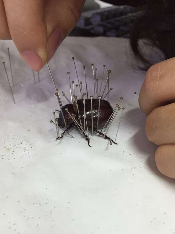

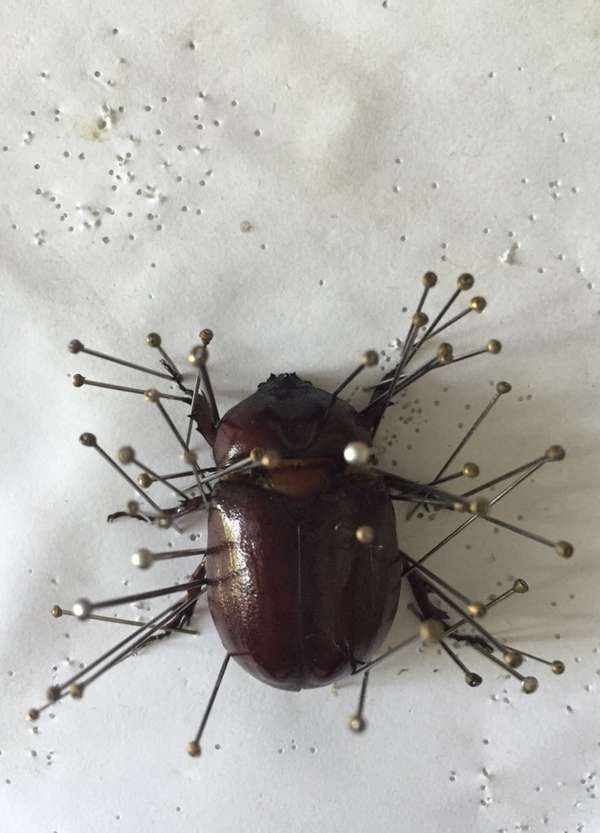

    3)大头针辅助固定身体
    即将进入暴雨梨花针模式。这一步主要是防止虫体绕昆虫针水平旋转妨碍接下来的工作。
    需要用到的工具是:大头针和镊子。
    大头针不够长的时候我们也会用多余的昆虫针代替,因为只是临时固定用,怎么方便怎么来。
    用大头针固定腹部左右,注意保持腹部中正。对蜻蜓目、直翅目、鳞翅目等腹部形状偏长的昆虫,越靠端部越下坠,用大头针做出一个架子将端部架起来。对腹部偏球形和鞘翅目的昆虫,两根针左右夹紧腹部即可。膜翅目细腰亚目的昆虫会稍显麻烦,因为死时蜷缩得厉害,需要用针将腹部往后别住。

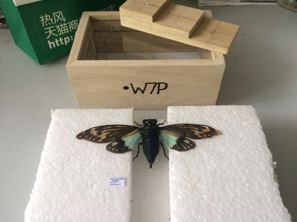

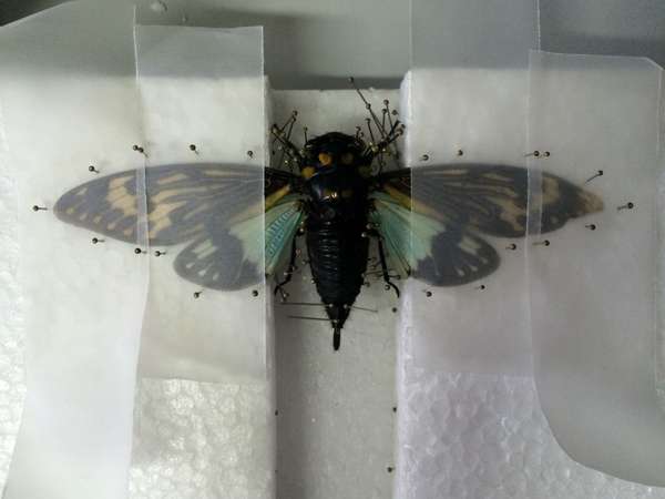

    4)展翅
    激动人心的时刻到了!哦鞘翅目和半翅目异翅亚目除外,它们的高潮在下一条。
    需要用到的工具是:透明塑料膜、镊子和大头针。
    透明塑料膜是用来压翅面用的,膜的角和边用大头针固定。也见过用其他材料来压翅面的,比如硫酸纸,不过我个人认为塑料膜更优,在其透明、防水、表面光滑;硫酸纸只是不透明,相比塑料则更环保,亦有可取之处。
    ①前翅前缘与中轴线垂直或稍呈锐角摆放
    一般来说摆放垂直即可,但对鳞翅目尤其是翅面积较大的蝶类,前翅前缘呈锐角才显得自然,且前后翅都能显露出来。
    ②前后翅翅脉不重叠
    后翅前缘通常和前翅后缘相接摆放。蜻蜓目前后翅几乎平行,双翅目的后翅退化成平衡棒,都是展翅比较简单的类群。在这一点上同样是鳞翅目略麻烦,半翅目同翅亚目某些昆虫的后翅过于柔软和宽大,也会比较难展开,比如北方随处可见的斑衣蜡蝉(俗称“花大姐”)后翅老往前跑,往后拉的时候一心急就很容易撕裂。但是,有了下一条,这些麻烦都可以迎刃而解。
    ③利用翅的连锁现象
    大多数昆虫都是要展两对翅的,把握好前翅和后翅的连锁会让展翅变得容易些。同翅亚目、鳞翅目和膜翅目的连锁是很容易找到的,用镊子轻轻向前拉前翅前缘,只要前翅和后翅贴得足够近,常常能带动后翅,这时找到前翅前缘需要固定的位置,后翅能自动摆放到自然展开的位置,这样整姿得到的翅会非常自然美观,当然别忘了确保后翅前缘没有太靠前以至于前后翅重叠过多,妨碍观察后翅翅脉。利用连锁最容易展翅的大概就是常见的蝉,前翅带上后翅一气呵成。
    ④从前向后展翅和压翅
    我通常的做法是前后翅分开展,先展前翅,压好固定,再用同样的方法展后翅。因为翅的前缘是昆虫翅上最坚固的地方,镊子轻夹前缘脉调整位置,覆膜用手轻按住,铺平,取大头针固定住膜的四角和边。一些昆虫的前后翅连锁则可以用一张膜压前后翅。大头针固定点不必多,压住关键的数点,我通常用五点固定——顶角、肩角、臀角、前缘中点、外缘中点,臀区较大的还会加一针在轭褶附近。
    ⑤俯视确保左右对称,正视确保左右水平
    主要调整左右对称,关于左右水平,还是由展翅板决定的。关于这个“水平”,针对的是一般的塑料泡沫板,有的展翅板是斜面,用来做蝴蝶标本会非常漂亮,栩栩如生,一般是买来的,我没用过,就不做讨论了。
    5)足和触角的摆放
    激动人心的时刻又到了!现在是鞘翅目和异翅亚目的主场,因为它们的翅没什么可展的,所以重点在于足和触角。
    需要用到的工具是:镊子和大头针。
    大头针的用法在这里可谓千变万化,一根针可以压和别,两根针可以架和夹,两根还固定不住就上三根、四根。
    ①足的位置

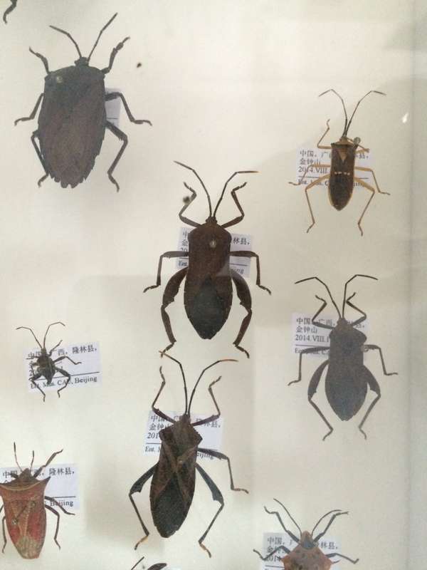

    其实固定足的过程没有太大难度,决定标本整姿是否漂亮,关键在于足的相对位置。
    最基本的要求是左右对称,进而讲求还原自然姿态。这就需要制作标本的人对该种昆虫活体的姿态有足够了解,没有充分的观察和体会,就会使标本显得僵硬呆板。我们通常采用的是日本的整姿法,即前足向前、中后足向后摆放,既显得自然,又节省空间。至于足的弯曲程度和伸出长度等细节,则依活体的栖息姿态而定。
    说来寥寥数语,要真做到这一点,没有经年累月的观察、练习和体悟却是极难啊。
    ②从前向后依次固定前中后足
    ③从基向端依次固定一条足
    ④注意保护跗节完整
    ⑤最后调整触角
    触角是很脆弱易碎的部位,放到最后调整。触角同足的要求是一样的,不过也有美观为实际用途让步之例外。例如一些种类的天牛触角较身体长出许多,如果按照活体的姿态,标本占用空间太大,不利于大量标本的收藏整理,所以通常要将触角向后弯曲。
    一般而言,触角形状不算奇特的,线状 / 棒状 / 锤状 / 膝状 / 栉齿状等等用三两根大头针别开或者架起来就好,而触角短小的如双翅目、蜻蜓目、同翅亚目则一般不需调整,要多费心思的是腮状触角,将贴在一起的片状鞭节小心分开,这是个细致活。我没有抓到过鳃金龟,所以从未有幸整姿这类触角,就不多说了。

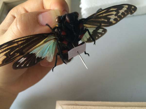

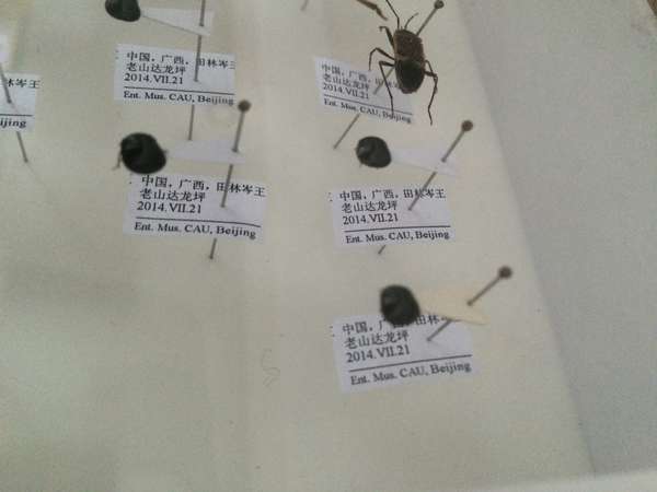

    7)加标签及保存
    一个信息完整的昆虫标本除了要有虫体本身,还需有采集信息和鉴定信息,记录在一定大小的纸质标签上,称为采集标签和定名标签,分别排列在昆虫标本的下方。一个未经检定的标本可以没有定名标签,但采集标签一定要有,因为采集地也会成为鉴定依据。关于采集的信息,除了标签上的地点和时间,最好还能保留下采集地生态环境的信息记录在笔记本上。
    ①采集信息:
    地点、时间、采集人,有时还包括所属单位,但必需的是前面三个信息。其中时间的写法有一定原则,年份和日为阿拉伯数字,月份为大写罗马数字,中间以英文字符短横线“-”分隔,例如 2015 年 4 月 22 日记为 2015-Ⅳ-22。
    ②鉴定信息:
    学名、鉴定人,有时还包括所属单位,但必须的是前面两个信息。
    ③三者的位置关系:
    由上至下是标本、采集标签、定名标签。关于三者的距离,有些资料上会很精确,要求多少厘米之类,需要用三级台确定位置。

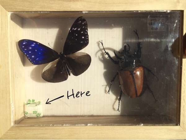

    保存或者说保养标本,是一个很重要却容易被忽略的环节。
    个人收藏标本,最简单的处理方法是在标本盒里放一颗樟脑丸并密封保存,至少也要尽量少打开盒子,避免微生物和皮蠹进入定殖;保养得更仔细一些,可以参考@Shen Mori 在他答案下的评论:
    - 以前的蝴蝶标本,没处理好,肚子最后都被微生物破坏了。小甲虫如果不处理内脏,标本能坚持多久不坏?
    - 。。。我的表本到现在没有坏的。。。我一直在标本盒里放防蛀的药丸。每月定期烘干
    - 烘干怎么做?
    - 你家有没有类似于冬天的取暖器。 用那个。​
    对于博物馆中的昆虫标本保养的要求则需要更高。有一类取食昆虫尸体为生的昆虫叫做皮蠹,皮蠹是标本的“天敌”,保存标本最关键在于防蠹。偏偏皮蠹又非常小,不易发现却容易携带,抗逆性很强。曾经听我校管理昆虫博物馆的教授说,所有进入博物馆标本库保存的标本都要在 -20℃下冷藏 14 天再入库,为的就是除去皮蠹。但毕竟人要进入标本库存取标本,有时还是无法避免带入活虫,导致不少标本被蛀蚀,其中可能不乏珍贵的昆虫标本。仔细想想,不远千里甚至万里去原始森林里费尽艰辛采集到的珍稀昆虫,经过悉心制作得到的标本,也许是一头新种的模式标本,也许是一头已灭绝昆虫的遗留标本,不论如何,一旦被皮蠹蛀蚀就使得这所有的珍贵都化为泡影,实为一大憾事。

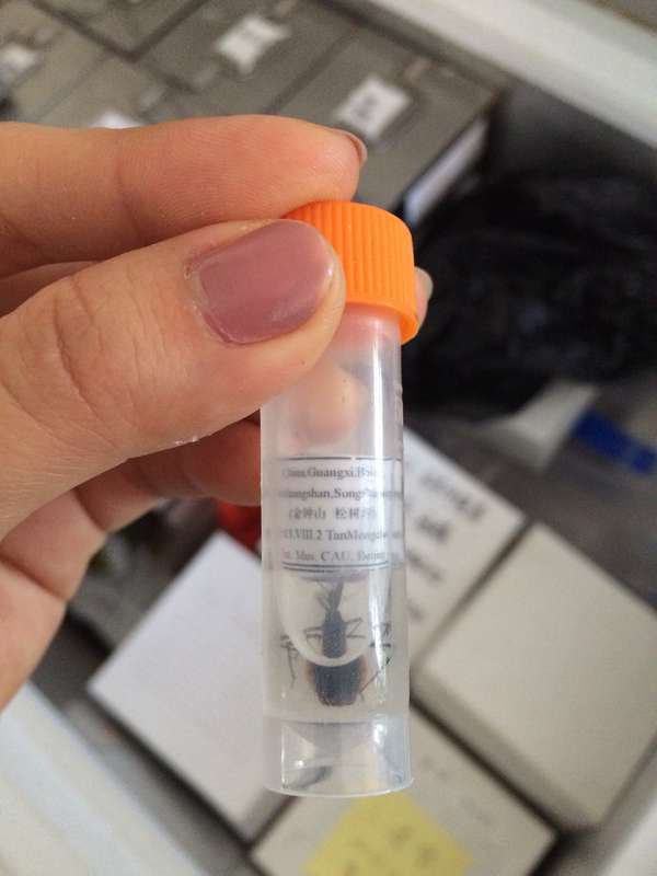

    图 2 酒精浸泡标本

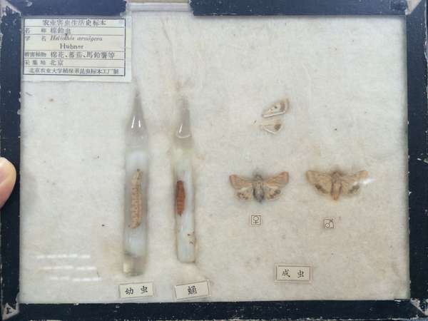

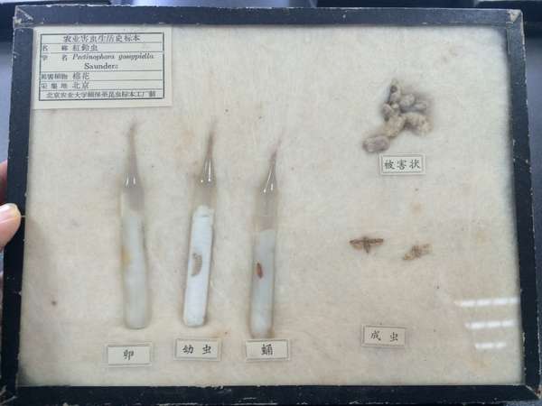

    [​IMG]图 3 生活史标本
    图 3-1 教学用棉铃虫生活史标本
    图 3-2 教学用红铃虫生活史标本
    图 3-3 教学用干标本示昆虫的形态特征
    很抱歉这些标本都非常的老旧,实际上用于教学也非常勉强了,基本上很难从标本中获取多少有用的信息。学院也在着手更新这批生活史教学标本,本人是策划和执行者之一,目前尚未解决的技术性难题是制作那些装卵和幼虫的玻璃管(目测是用灌满酒精的细玻璃试管在酒精灯上加热然后拉管封口而成,具体操作技巧不详),从持久性的角度来说这种传统的保存方法是最好的,但是我们还未找到可以熟练制作的人,如果有人可以帮助我们解决这项困难,请 联 系 我! : )
    图 3-3 中的标本实际上不能叫做生活史标本,我把它放在这里只是因为它的制作方法和前两个相似(° ∀ °) 它看起来还挺有趣的是吧~

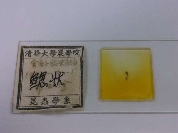

    图 5 玻片标本外观及镜下
    图 5-1 教学用腮状触角玻片标本
    图 5-2 教学用蜜蜂口器玻片标本(显微镜下视角)

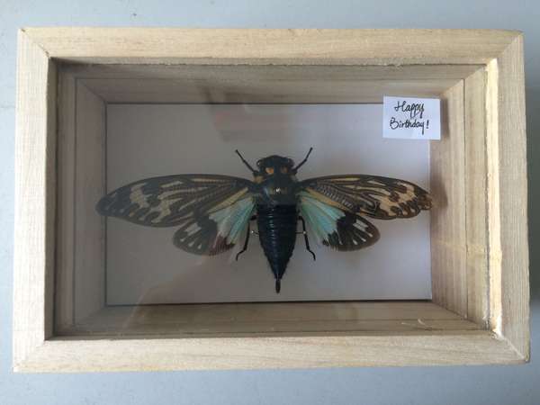

    图 7 简单的标本保存
    我个人很喜欢制作标本,但是没有收集昆虫标本的爱好,这两头标本来自云南,是一位故人所赠,从 2013 年夏至今保存完好,只用了一颗樟脑丸钉在盒子里而已。数年之后是否如新我不知道,境随时迁,人亦如是吧。

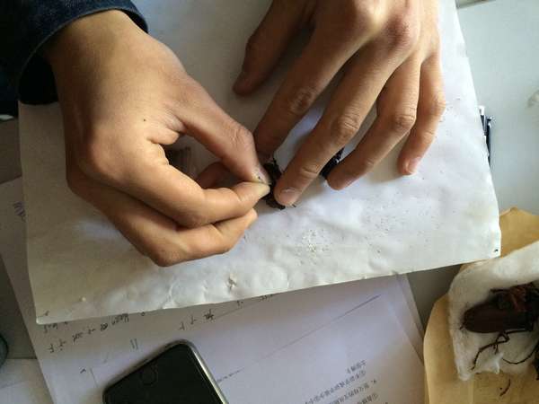

    1)首先,把回软好的昆虫从干燥皿里取出来
    2)然后取合适的展翅板开始整姿

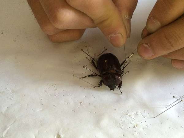

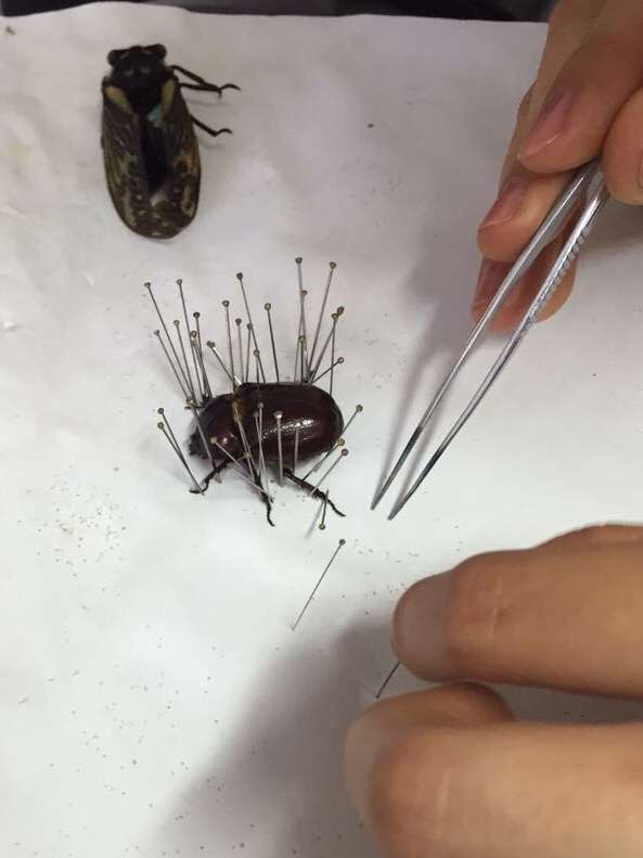

    以足的整姿为主的鞘翅目昆虫,师兄扎的第一针一次成功。
    这里实际上用的是 3#针,2#比较细弱,不适合这个大小的甲虫。实验室用的展翅板也是塑料泡沫,不过在表面钉了一层 A4 纸,完美解决了之前提到的塑料泡沫勾住跗节的问题。
    师兄扎完之后我对足进行了一下调整,主要是左右对称和中足后足摆放协调。
    整姿完毕是这样的,不过这个照片不是俯视端正拍出来的,可能看起来不大对称:(手生了,做得不好,请 @Shen Mori 多多指教呀(*/ω\*))

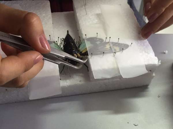

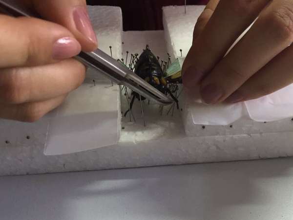

    之后这只是我做的,我最喜欢蝉了(〃ω〃)
    因为这个实验室主要是研究半翅目异翅亚目昆虫的,也就是蝽类,所以用不到有凹槽的展翅板,这个展翅板是我临时用三块板钉在一起做的,高度不太合适,将就一下啦~ 按理该用厚一点的板子挖槽。以及硫酸纸也是问师兄要来的……谁叫实验室里只有两张硫酸纸还是用来跑胶称琼脂的,万年不换_:)3」∠)_
    抱歉缺少展翅过程的照片,因为展翅的时候师兄在给另一只整姿……以及我第一针扎得不好,留下了一个洞…wait,我是不是扎到中轴线了 OAO(真的很抱歉蝉君 T_T)总之整姿完毕是这个样子的:
    虽然因为保存不当,这只蝉右前翅皱缩好可惜,但是!后翅那一抹蓝简直美爆了对不对对不对对不对!!o(≧▽≦)o
    3)再然后风干三天后撤针
    撤针注意别磕碰坏了就好,很容易的~盒子与标签都准备好,就可以开动啦~ いただきます o(≧▽≦)o
    4)最后加标签保存
    这只蝉的中足整姿时可能没固定好,位置太低会撞上三级台,没能好好地用三级台确定标签位置,抱歉(>_<) 手边也没有检索表,所以只能加上采集标签,鉴定的话......有大神能看出来它是什么属吗?(´・_・`)
