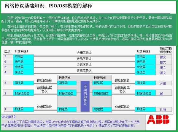

    这个问题说简单也简单,但如果想稍微清楚一点,就必须理解以太网到底是什么。我们来看下图:
    这张图是国际标准化组织 ISO 定义的计算机网络通信的模型,叫做 OSI 模型。注意到字符的顺序,两者恰好颠倒。
    在这张图中,把第一层物理层、第二层数据链路层和第三层网络层统称为现场总线。
    我们顾名思义,当然就是工作在现场的总线系统了。
    第一层是物理层,它涉及到最基本的通信接口,也即 RS232、RS485 接口。这种接口在家庭里很少看到,一般用在工业现场,以及早期的计算机之间的连接。
    物理层解决了底层数据交换的接口外形、管脚定义、底层数据交换的网络结构、数据交换的字节结构等问题。
    第二层是数据链路层,它为通信双方如何交换信息构建了通信帧格式,相当于语句。有了通信帧,通信双方就可以互相交流了。
    在不同的协议中帧的格式、帧的长度和内容均不同,但帧的格式中必须包括发送者和接收者的地址信息块即地址路径,以便网卡在帧中找到地址信息。
    帧的生命周期经历了生成期、发送期和结束期。在生成期到发送之前,帧经历了协议规定的许多阶段,每一阶段都增加许多相当于协议信封的打包信息,信息包传送给下一低层直至网卡予以发送;当接收站接收信息包后,逐层去掉外层信封直至最高层获取与源信息一模一样的信息块。
    不过,数据链路层建立在物理层良好的条件下。物理层必须百分百不折不扣地为数据链路层服务。
    第三层是网络层,它解决了数据通信帧的打包和转发,以及路由等问题。
    在网络中的每一台设备都有一个单独的网络地址,称为结点或站地址。每个站上的网络支撑软件分为若干层,最低一层和网络适配卡对话,最高一层与应用程序对话。计算机间的通信是通过信息块完成的。
    网络层是 OSI 模型的第三层,同时也是通信子网的最高层,它是主机与通信网络的接口。网络层协议以链路层提供的无差错传输为基础,向高层(传输层)提供两个主机之间的数据传输服务。网络层的任务是将源主机发出的分组信息经过各种途径送至宿主机并解决由此引起的路径选择、涌塞控制及死锁等问题。
    显然,网络层与物理层是不一样的。它的数据交换量要大得多。

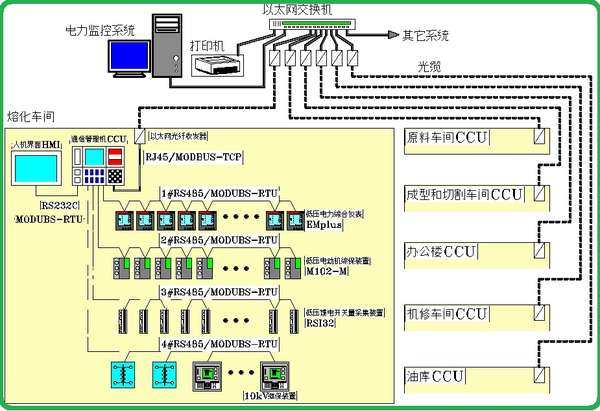

    我们来看下图:
    图中左下方标记了熔化车间的是该车间的配电网通信网络的拓扑图。注意到这部分的左上方有通信管理机 CCU,一般由 PLC 构成。CCU 往下连接到各个具体的测控对象,往上连接到监控主机。
    我们看到,CCU 往下是 RS485 总线,CCU 往上这是网络层总线。它的接口叫做 RJ45。
