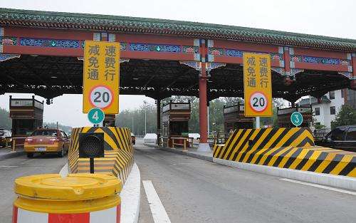

    在中国高速公路发展初期,主要是学习借鉴日本的体系,典型就是北京交通科学设计研究院(我所在公司和他们是邻居,也选自他们,不过我们是欧美风哈)。北京交科基本上是目前高速公路各类技术的首批采用者,比如高速公路联网、通行 IC 卡和 ETC 等。有个又去的点,在北京和广州都的朋友,可以注意下,收费岛岛头是尖尖的,那就是北京交科设计的或是他们体系的。而比较圆顿的前高后低的,是中咨的。还有前低后高的,好像是江浙地区地方省院开始采用,不是很了解。

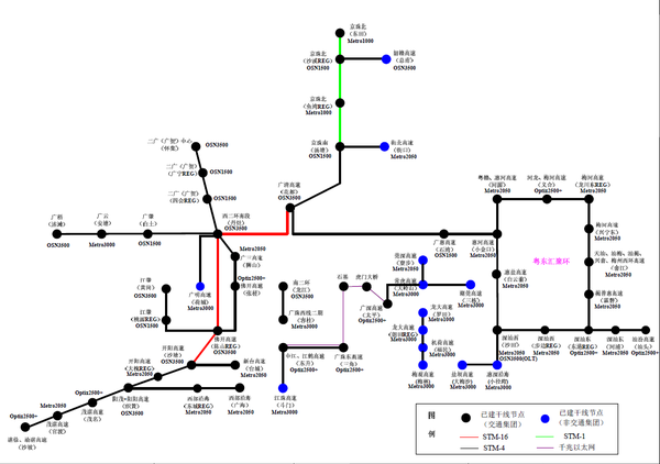

    早起高速以省政府为业主,资金主题是省政府自筹资金,而目前高速公路则是以银行贷款为主。那些闲置,挪用高速公路收费款的情况,多数银行脱不了干系,不然高速业主是拿不到多少的。早起高速通常是单独一条高速,各收费站独立,按日或周结算收费款。为了方便高速公路管理中心,后来开始在高速建设同期沿路铺设光缆,组成通信系统,中心可以实时掌握通行数据。一路一中心的模式后,各省均出现了小范围的高速公路网,并且高速公路运管业主也由政府变为事业单位,成立公司,变为一路段一公司,一区域组成集团公司。于是就出现了集团公司的区域管理中心,在高速相交的枢纽互通建设数据中专采集点,各采集点将数据汇总到区域中心。

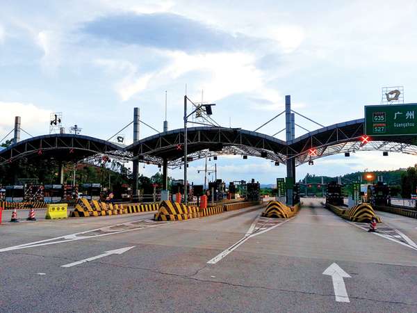

    此时就有匝道站和主线站两大类。匝道站就是高速与地方道路连接出匝道互通设置的收费站,分出口和入口。而区域间的主线站一般有两个半幅广场,两广场之间有一段距离,省界站多数也是这个样子,比如 G45 北京和河北的省界主线站。而遇到高速断头,就出现全幅主线站,比如北京的清河收费站。

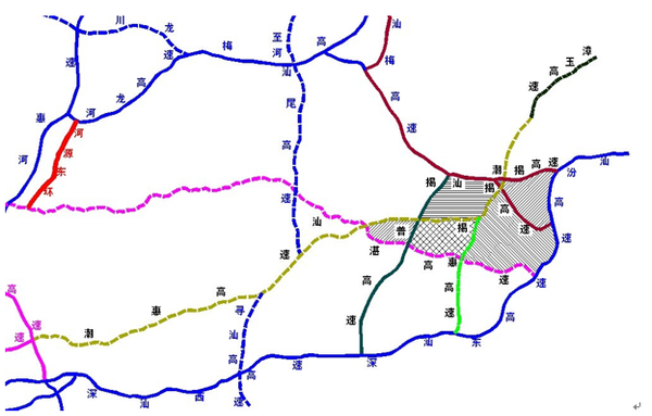

    不过呢,由于广东路网后来更密了,出现了环形路径问题,也就是从 A 到 B 有不止一条路径,而不同路径分属不同业主,就需要确定车辆行驶的准确路径。于是出现了标识站,不收钱,只刷卡,记录通过标识站信息,通常都是无人刷卡机,一个广场一般设 2-3 个有人的亭。下面是在建德潮惠高速出现的环形路径:
    就在去年 12 月,广东正式完场了全省的“一张网”联网工程,3 个区域又合成 1 个。于是环形路径更多了,但广东已经没有在用的标识站了。因为广东采用了 RFID 技术,用过路侧的天线就可以向经过的车内的通行卡写入信息。广东的朋友应该会注意到,现在的通行卡比以前厚了,就是加了这个功能。由于全省联网了,那么区域中心之上就需要一个省中心。在广州利通大厦。

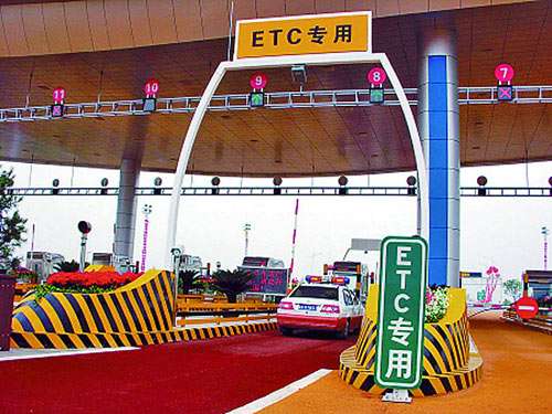

    在领卡进入高速之外还有不停车收费,即 ETC,貌似是北京先采用的。ETC 的通行效率基本上 2 倍于人工收费(MTC),在扩建收费站困难的情况下,ETC 是不错的选择。早起 ETC 都是扩建或改建的,位于收费站外侧。其实 ETC 车辆通行速度快,更合理的时设在最内侧车道。凡是内侧的,应该是设计时就考虑 ETC 车道了。
    最新的趋势是,全国 ETC 联网,目前设计规范和交通部审已经要求匝道站保证 1 入 1 出 ETC,省界 2 条。MTC 牵扯到各省软硬件问题,还看不到全国联网的时间表,不过 ETC 是由国际标准的,加上目前军警车辆同意加装带 OBU 的车牌,全国 ETC 兼容性不错,很快 ETC 全联网也会实现。目前京津冀,和包邮区已经 ETC 联网。
