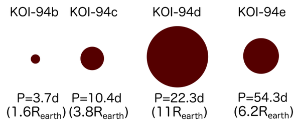

    这个系外行星的主星名为 KIC 6462863,比太阳略热、略大,质量是太阳的 1.6 倍,是开普勒望远镜的目标星之一。2010 年开普勒望远镜公布的第一批行星候选体列表里就有它,编号为 KOI-94。后来的进一步观测确认了它的周围有四颗行星(b、c、d、e),这个行星系统被正式命名为 Kepler-89。
    Kepler-89 系统中四颗行星的相对大小,从左到右按照距离恒星从近到远的顺序。取自文献 [2]

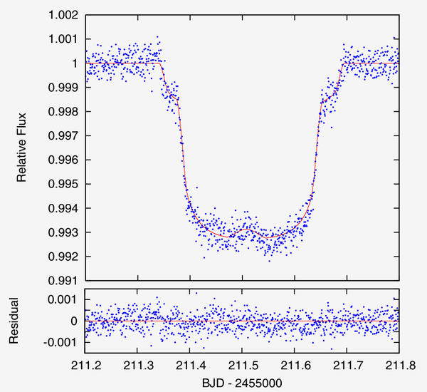

    2012 年,日本东京大学的平野照幸(Teruyuki Hirano)首先注意到,开普勒望远镜观测的 Kepler-89 的一次凌星曲线里出现了一个特别的现象:
    (取自文献 [1])
    关于“正常”的凌星曲线应该是什么样子的,可以参考我的另一个回答:可能发现了一个戴森球是怎么回事? - 知乎用户的回答。这条曲线的两侧有两个很小的“肩”,中间是一次比较大的下降,这是典型的两颗行星同时凌星,因为两颗行星的运动速度不同、大小也不同,两条凌星曲线叠加在一起后就会出现这种形状。
    说到这里,还是没有什么特别的地方,因为两颗行星的凌星叠加在一起不是第一次发现,不能算是“奇异”。
    但是怪就怪在曲线的底部中央出现了一个很小的鼓包。

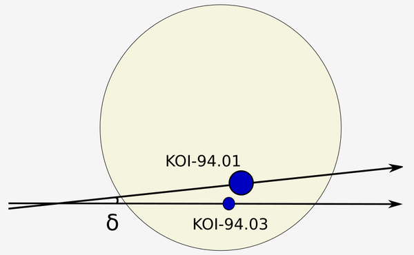

    我们回到凌星的原理上。行星在发生凌星时从恒星圆面上通过,挡住了一部分光,所以观测到的总亮度会下降。那么不难想到,如果在曲线的底部有上升,很大可能是行星挡住了圆面上另一块比较暗的区域(比如黑子),这样圆面上黑暗区域的总面积就变小了。开普勒望远镜也找到了不少这样的例子。但是对于 Kepler-89 来说,一方面,黑子不足以造成如此大幅度的上升,另一方面,为什么亮度上升恰好出现在了两颗行星同时凌星的时候,而在每一颗行星单独凌星的时候却没有呢?真正原因是:d、e 两颗行星在同时凌星的时候,外侧的 e 行星把内侧的 d 行星的一小角给挡住了。如图所示:
    其中 KOI-94.01 也就是上上图中的 d 行星,个头最大的那个。KOI-94.03 是 e。取自文献 [1]
    这种现象称为“行星—行星掩食”(planet-planet eclipse,缩写为 PPE)。Kepler-89 是发现的第一个,也是目前为止唯一一个拥有 PPE 的系外行星系统。这种行星—行星掩食的现象为天文学家提供了一个难得的机会,可以计算出两条凌星轨迹之间的夹角(上图中的 δ),这个角度就是两个行星轨道平面之间的夹角的下限。计算结果为:δ = −1.15 ± 0.55 度。因此,d 和 e 行星的轨道平面之间的夹角不可能小于 1.15 度。

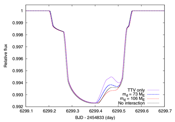

    2013 年,平野照幸和他的同事们又进一步计算出,Kepler-89 的下一次行星—行星掩食将发生在 2026 年 4 月 1 日。如果那天我们用望远镜对准这颗恒星,将会得到如下的亮度曲线:
    取自文献 [3]。其中不同颜色代表用不同的参数(如行星质量)计算出的。这一次“鼓包”将出现在底部的右侧,也就是 d 行星即将从恒星圆面上走出去的时候。有趣的是,实际观测到的亮度曲线可以帮助我们得到 d 行星的质量。
