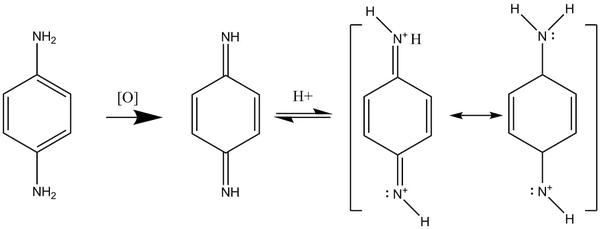

    以永久型的氧化染色为例,其染发剂中主要成分有三种,作为主要中间体的芳香胺,与其耦合显色的耦合剂和氧化剂。商业销售的染发剂通常是一组两瓶,其中一瓶是芳香胺和耦合剂等成分的混合物,通常含有 3-12 种不同物质,常用的芳香胺为对苯二胺;根据与芳香胺作用后在纤维中显色的不同,耦合剂大体分为三个类别:黄 - 绿色型,红色型以及蓝色型。另一瓶则为氧化剂,绝大部分都是双氧水和强碱的混合物。氧化剂的作用比较简单,一是用来氧化芳香胺,二是和氨共同作用于头发达到褪色的效果。

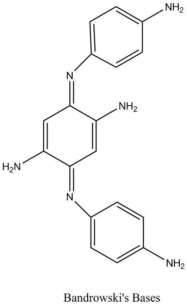

    当二者被混合以后,作为中间体的芳香胺在碱性条件下与氧化剂作用,形成 Bandrowski’s Bases
    该类物质和耦合剂会渗透入毛发皮层,在皮质和髓质中扩散并发生一系列复杂的化学反应,最后生成能够显色并具有更大结构的分子。由于其分子结构足够大,便很难再从毛发的表面结构中脱出,从而形成永久型染发的效果。
