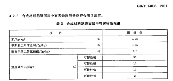

    但是,何谓合格?我们的跑道标准有缺失,在 GB/T 14833-2011 标准中,对于跑道的推荐指标也只是苯、甲苯二甲苯、TDI 和重金属应当低于某个限值,并没有对所使用材质提出要求,对于跑道铺设之后的上方空气质量也没有任何指标。

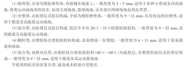

    由柳知非等人发表在《青岛理工大学学报》上的一篇题为《塑胶场地挥发气体中 TDI 对人体危害的探讨》的文献中,有这样一个分类:
    可以看到,废轮胎颗粒用于跑道还是很常见的,而且其中特别指出,因为建设成本的关系,学校一般使用的跑道是复合型,其底胶层中含有一半左右的废轮胎胶粒。
    于是我们在这里发现一个很可笑的事实,跑道标准中那些苯的同系物、TDI 什么的,主要都是用来规范聚氨酯材质的,而针对再生橡胶颗粒可能产生的有毒有害物,比如说各种粘合剂,并没有制定标准。
    由此我们得出一个结论,由这些所谓黑作坊生产出的跑道,完全是有可能符合国家标准的。

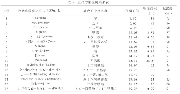

    实际上,要铺设出对学生健康没什么影响的跑道,在技术上并没有那么难。废轮胎也好,废电缆也好,无非就是天然橡胶、三元乙丙之类的各类橡胶,其中有一些硫化剂、软化剂之类的物质,加工成跑道时会使用粘合剂。这些物质有很多会产生挥发性有机物,所以最直接的方法是通过测定跑道上方的空气质量,这其实只需要一个学过分析化学的人就可以检测,比如有人对合肥一些中学的跑道进行了检测,检测结果如下:
    (尚心航等,塑胶运动场有机污染与热污染分析,北方环境,2010-6)
    需要注意的是,这张图上的各类物质都是在跑道铺设几年之后检测到的,在跑道刚刚铺设之时,这些物质的含量只会更高,成分也会更特别。因为没有具体标准,我们没办法从这张表上判断这些有机物是否超标,但最起码可以知道两点:一是检测出这些 VOC 不是难事(一台 GC-MS 就可以解决问题),二是跑道可以释放出的有机物种类很复杂,绝不是上面提到的标准那么简单。
