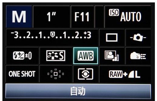

    以佳能相机为例,注意速控屏幕中 AWB 下面那个像眼睛一样的符号,这个叫“测光模式”
    一共有四种,分别为
    评价测光,局部测光,点测光,中央重点平均测光。默认情况下,为“评价测光”模式

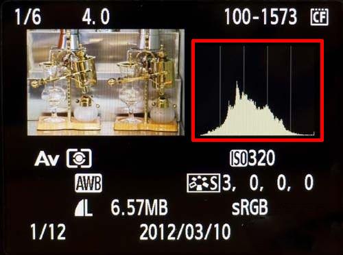

    还是以佳能相机为例,按一下“回放”,再按两下“info”,会出现这个画面
    红框中的就代表直方图

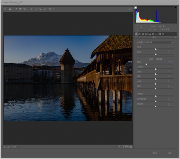

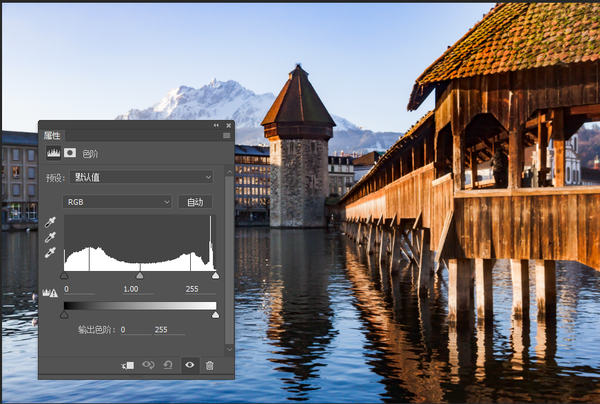

    直方图从左到右是代表了一张画面从暗部到高光部分的信息量。如果说一张照片曝光完美,则应该是从暗部到高光部都有一定的信息量出现。还是看图说话:
    由于一时找不到欠曝和过曝的照片,所以我用调整曝光值的方式模拟欠曝和过曝。大家仔细观察三张图片和他们的直方图。不难发现,欠曝的照片,直方图的信息大部分集中在暗部区域,过曝的照片信息大部分集中在高光部。往往直方图出现后两种情况,就会是一张曝光有问题的照片。
    实际如果发生过曝和欠曝的情况,本属于暗部和高光部的信息将无法被记录下来。所以曝光准确的实质是整幅画面从暗部到高光部要相对完整的记录下来,这样的作品才会有更好的后期空间去提升。如果没有记录下来,尽管可以通过后期调节亮度来弥补,但没有记录下来的细节,是不可能被拉回来的。欠曝和过曝的片即使被拉回正常的亮度,细节会丢失的非常严重。从而影响整个作品的观感。——这就是准确曝光的重要性。
