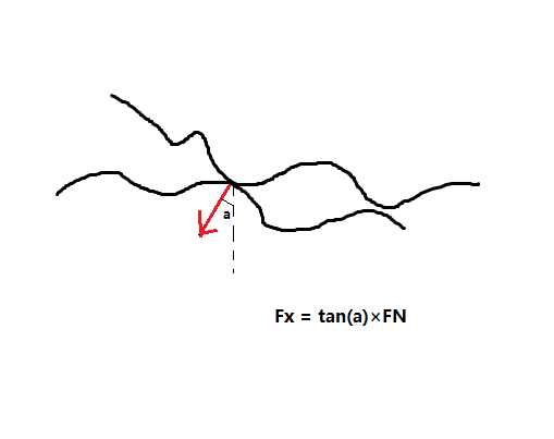

    首先是上面答主提到的机械啮合理论,这也是一般高中老师会提到的理论,这种理论认为是材料表面的粗糙不平导致了摩擦的存在,具体的说,是由于材料表面凸起与凹陷的耦合,碰撞,以及经常提到的犁沟效应,即材料表面的凸起引起对面表面的凹陷,产生力的作用。
    这是最好理解的理论了。然而这个理论的问题当然也是非常多的,最致命的打击是,根据这个理论,越光滑的表面摩擦系数小,然而正如上面的答主提到的一样,两个极度光滑的金属表面反而会使摩擦力增加,同样的,这个理论很难解释预位移,跃动,还有静摩擦系数随时间增加等问题。

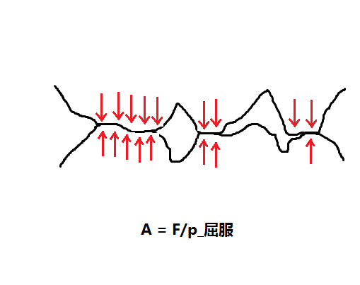

    1945 年提出的粘着摩擦模型结合了上面两种理论(这个时候相对论和量子力学都建立很久了),要点如下:
    • 接触面表面处于屈服状态
    也就是说,由于表面粗糙,接触面很小,接触压强很大,那么直接假设接触点屈服,是合理的,此时接触点压强就等于屈服压强,可知接触面积与压力成正比。
    这里就解决了分子作用模型对摩擦力与摩擦面积和压力预言与实验结果的矛盾问题了。

    这个模型依然有问题,这样推导出的摩擦系数与实验结果符合的并不够好。接下来的修正是对接触部分的状态做修正,接触的位置并不都平行于摩擦力的,如果有倾斜(如机械耦合理论描述的一样)那么上面的计算就不正确,修正之后结果与实验吻合的更好一些。修正后的模型称为修正粘着模型

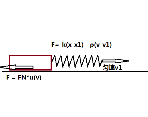

    在一些情况下(比如之前解释的金属摩擦),摩擦系数并不是同速度无关,而是关于速度的函数,并且是关于速度递减的。为了分析这个问题,我们使用如下图的模型
    一个点匀速运动,通过一个带阻尼的弹簧拉动一个水平面上的物块,物块与水平面间产生摩擦。首先我们来不严谨的定性的分析的一下这个模型:
    显然这个模型中,存在一个平衡点,即物块运动速度为 v1 时,同时物块受力为零。关键在于这个点是不是稳定平衡的。假设弹簧的长度比平衡位置短了一点,那么物块的摩擦力就大于了拉力,物体开始减速,同时由于 u(v) 是减的,所以对应 u 会变大,从而摩擦力变的更大;反之,如果弹簧长了一点,那么物体速度开始加快,摩擦力开始减小。这两种效应都使得物体在从偏离平衡位置的点回复时,能够获得能量,使这种偏离加大。如果这个效应足够强,这么一个模型中的物体完全可能会发生自激振荡。
    严格的说明还是需要计算。为了简化形式,在与地面相对速度为 v1 的参考系里处理,有运动方程:
    再对
    泰拉展开,只取一阶导数项有
    通过平移参考系可以把其中的常数项 u(v1)消去,所以最终得到一个常系数齐次二阶常微分方程:
    熟悉该方程的人很容易就会发现,当
    时,该方程的解是一个递增的指数函数乘以一个正弦函数,也就是说是一个振幅增加的振动。或者你不熟悉这个方程,也没有关系,你可以看出
    对应弹簧振子的阻尼项,如果这一项是负的,那么这个体系就从一个耗散结构变成了有能量输入的结构。
    也就是说,一个具有弹性的结构发生摩擦时,如果摩擦力随速度增大而减小,那么摩擦力就能把能量供应到这个结构的震荡中,满足合适的条件的时候,这个体系就能发生自激振荡,如果这个振荡频率刚好在可听域里,就可能听见啸叫。
