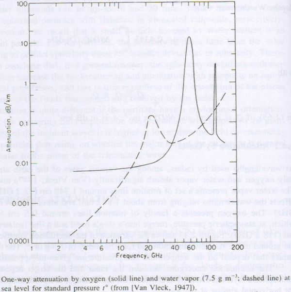

    一、大气衰减
    即使是晴空万里,大气的存在还是会对电磁波传播造成影响的。大气主要是通过吸收使得电磁波在传递过程中发生衰减(散射导致的衰减可以忽略),而这种衰减在波长大于 2cm 的情况下是可以忽略的。大气对电磁波的吸收主要是来源于大气中的两种气体:氧气与水汽。下图是一个标准大气压,环境温度 20℃情况下,氧气(实线)和水汽(虚线)对不同频率电磁波的衰减率。
    (图片来源:第三章 大气、云、降水粒子对雷达波的衰减)
    可见在观测频率低于 8GHz 的情况下,这两种气体导致的电磁衰减率均在 0.01dB/km 以下,完全可以忽略。另外从图中还能明显看到 3 段吸收比较明显的衰减,分别是水汽 22.235GHz(1.35cm)吸收带,氧气 60GHz(0.5cm)及 118.8GHz(0.253cm)吸收带。还有一条水汽吸收带在图中看不出来,位于 183.3GHz(0.164cm)。

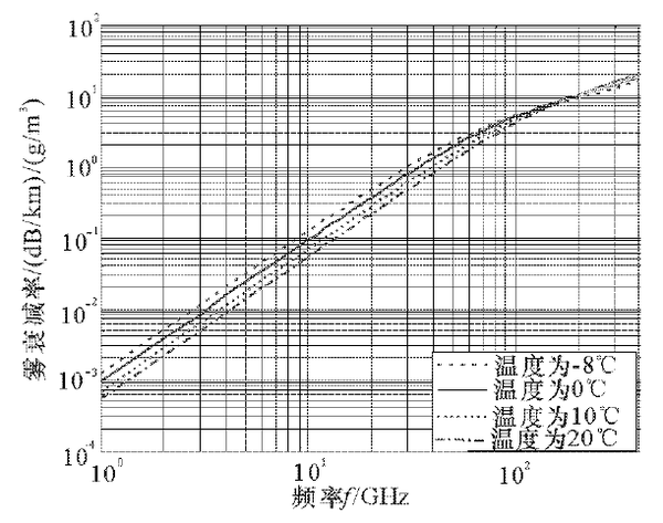

    二、云、雾衰减
    云和雾的构成大致相同,可以使用相同的方法计算电磁衰减。
    计算的原理和方法就不放了,直接放图:
    上图是不同温度下云雾对不同频率电磁波的衰减。可见对于 8GHz 以下的电磁波,其衰减都低于 0.1dB/km;对于 3GHz 以下电磁波,衰减都低于 0.01dB/km。图片来源于参考文献【电磁波传播的云雾衰减特性研究】,其中有计算电磁波云雾衰减的原理和方法,有兴趣的读者可以好好看看。

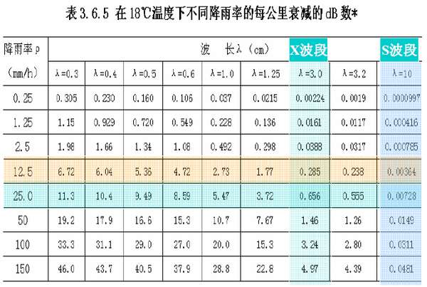

    三、降雨衰减
    降水是诸多影响因素中对电磁波衰减最为严重的一种。降雨对电磁波不仅会吸收、还会散射。其对电磁波的衰减和雨滴大小有关,一般用与雨滴大小分布呈一定相关性的另一个量“降雨率”来表示。
    下表直接给出在特定环境下降雨对电磁波的衰减(表中衰减率的单位应该也是 dB/km):
    资料来源:二.2 电磁波的衰减
    由上图可以看出,对于波长大于 10cm(3GHz)的电磁波,即使下大于,衰减也不大。但到了波长 3cm(10GHz),大于对电磁波的衰减就很明显了。

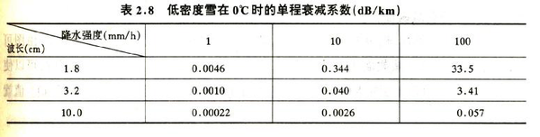

    四、降雪衰减
    降雪的情况比较复杂,一般得分干雪、湿雪两种情况考虑。干雪的影响比雨水的影响小;湿雪因为外层包裹了水膜,相比于干雪衰减会大很多。
    下表是干雪造成的衰减(资料来源:第三章 大气、云、降水粒子对雷达波的衰减):
    可见同降水类似,干雪对 10cm 波长(3GHz)电磁波影响并不明显。对于 3.2cm 波长(9.375GHz)电磁波,当干雪降雪量较大的时候,应该还是很明显的。
    湿雪的情况复杂很多,还和其形状有关系,有时候可以超过相同情况下降雨的衰减。没找到啥湿雪衰减的分析资料,没得放图了。。。

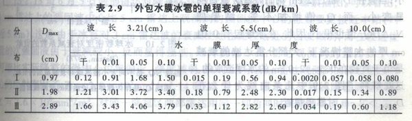

    五、冰雹衰减
    冰雹的情况也是复杂。其导致的衰减还和雹谱分布、最大冰雹直径等有关。直接放表格(资料来源:第三章 大气、云、降水粒子对雷达波的衰减):
    于是我们幸运地发现,对于 10cm 波长(3GHz)的电磁波,冰雹造成的衰减依然挺小的。但到了 5.5cm(~5.45GHz)时,冰雹就有很大可能造成明显影响了。
