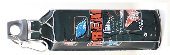

将保温壶放到了深海 3000 米,上岸为什么会变成这种形状?
本帖由 漂亮的石头 于 2016-07-08 发布。版面名称:知乎日报
    日报标题:把一个圆柱形保温壶放进深海 3000 米,上岸后变成了这样
    [​IMG] 科学,为往圣继绝学,为万世开太平。

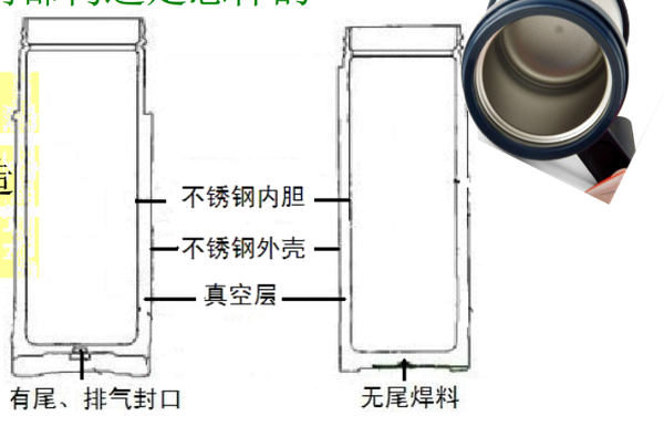

    查了一下,这个杯子是个真空保温杯,也就是大致结构是这个样子[1]:
    双层结构,中间抽真空(这点太棒了,终于不用考虑内部气体压缩了,吓死宝宝了)。

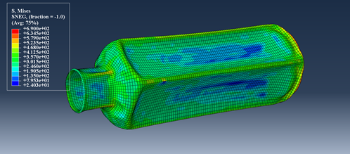

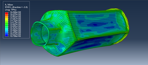

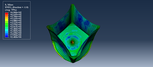

    加压后,保温杯变形如下。
    计算和实验变形基本相似。保温壶在外压的作用下发生失稳薄壁圆筒段破坏时变为长方形,与预期相符。内外壁逐渐向一起靠拢,当内外壁接触后,可以看成一个整体,此时破坏的保温壶承受基本相当于当地的静水压力(不懂请看材料力学书),不会继续发生破坏,不会被压扁、压碎。

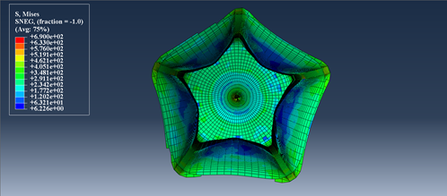

    如果保温壶破坏后的形状与尺寸有关,那么厚度改变,相应的多边形也会发生变化吧?为了验证这个猜想,同样的尺寸,壁厚为 0.4mm,在 30MPa 的压强下,我又一次进行了有限元模拟,应力大概如下图所示。
    这时,保温壶在外压的作用下发生失稳薄壁圆筒段变为五边形,而不是长方形。说明保温壶的厚度对最终破坏形成的多边形有很大的影响,厚度越小,保温壶的圆筒段越容易失稳,一般来说破坏时所形成的多边形边数就越多。
