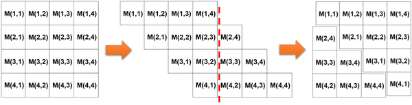

    4. 另一个与凯撒有关的,则是“凯撒平方”。虽然名称与“凯撒密码”相近,但是实际原理却完全不同,反倒是与 Lysander 相似。其基本原理,是将长度为完全平方数 n2(例如 9、16、64 等)的明文写依次在 n*n 的正方形中(如从左到右),然后改变顺序(如从上到下)将正方形中的字母抄下,即为密文。

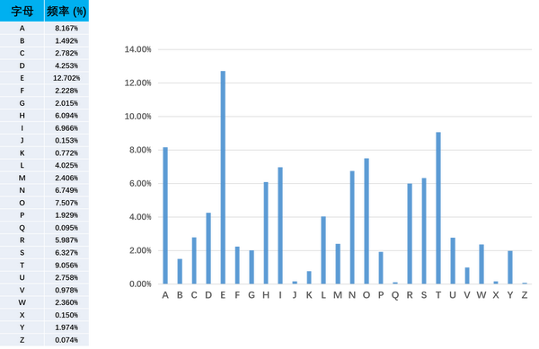

    密文单位与明文单位一一对应,导致了一个很明显的问题:密文中每个信息单位(一般情况下为字母)出现的频率,也会等于明文中某个特定信息单位出现的频率。可是,无论在何种自然语言体系当中,不同的文字单位都有其特定的出现频率。尤其在长篇幅、有意义的文字序列中,这个现象表现的尤为明显。以最典型的英语为例,26 个字母的使用频率分别为(数据来源:Letter frequency (English)):
    我们可以很明显地看到,字母 E 的使用频率远高于其他字母,另外字母 T、A 也都有较高的使用频率;而字母 J、Q、X、Z 的使用频率则相对较低。利用这一点,让我们可以在没有计算机的帮助下,也有极大的机率在短时间内破解出古典加密方式的密码。在福尔摩斯探案集约翰·特纳的故事中,对于密文“dv mvvw blfi svok”,便是将密文中出现次数最多的字母“v”认定为日常使用频率最高的字母“e”,然后顺藤摸瓜破解出明文为“we need your help”。

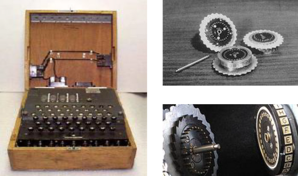

    而随着科学技术的进步,古典密码受到了越来越严峻的挑战。因为需要加密的情报越来越多,而敌人监听的情报越多,结果就越符合基本分布频率,密码也就越容易被破译;加上计算机的出现,在计算机强大的枚举能力面前,古典密码那简单的字母代换已经不再是一个难题。因此,二战中的德军,专门为此发明了加密机 Enigma。Enigma 类似一台老式打字机(见下图左),每个按键上标写的是明文字母;而在每个按键下面,则是印满字母的圆盘,按下按键后自动打出对应的密文字母(见下图右)。通过旋转按键下面的圆盘,即可轻易改变字母的替换方式。二战时德军利用 Enigma,至少每天改变一次加密方式,以此来应对盟军情报部门的监听。饶是如此,德军仍然有不少重要情报被破译。

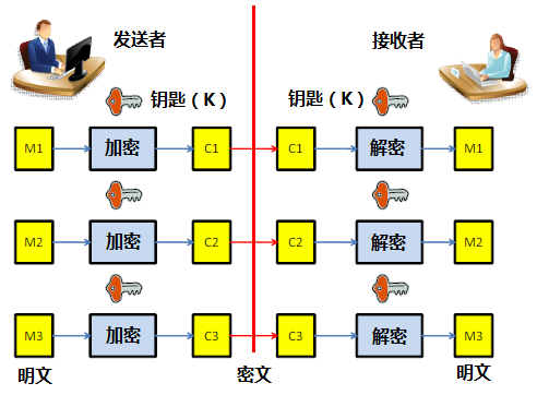

    由于块密码将钥匙也分成了等长的小块,所以钥匙的每个小块既可以用单块重复,也可以不重复。若小块不重复,则与流密码相似,钥匙长度与明文长度相同,其安全性较高,但是需要处理的数据量也较大。若小块重复,则大大缩短了钥匙长度,加密解密的速度更快,但是安全性较低。其典型代表为 ECB(Electronic Code Book,电子密码本),基本原理如图。
    钥匙的重复使用容易导致安全问题,这在前面提到过,每个钥匙在使用一次之后就应当丢弃。而在 ECB 中,同一个钥匙被多次使用,更增加了其危险性。具体原因如下:
    假设我们有 n 条信息 Mi(i=1,2,...,n),对它们使用同一个钥匙 K 进行加密,则密文 Ci=Mi⊕K。当有人获取了两条或以上的密文 Ci、Cj(i≠j)时,将 Ci⊕Cj,便可以得到 Mi⊕Mj(证明:Ci⊕Cj=(Mi⊕K)⊕(Mj⊕K)=Mi⊕Mj)。那么只要有任意一条信息被破解,其他所有信息也都将被破解。而即使在改进加密方式,不再使用异或运算加密,相同的明文块在加密后,其密文块也仍然相同。如此,对方便可以使用类似破解古典密码学的方式,使用频率分析来破解 ECB 加密后的密文。

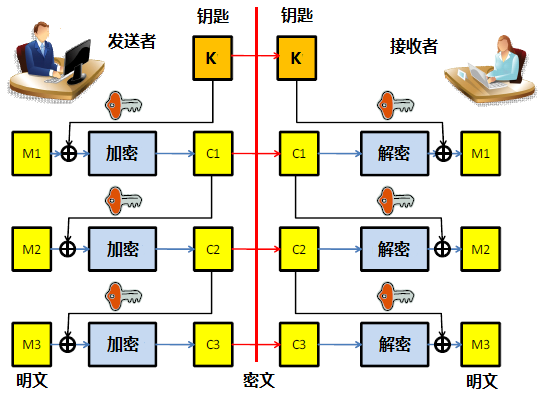

    CBC 的加密方式,简要来说,就是将前一段的密文,作为后一段明文加密的钥匙;而接收到密文后,也如此依次解密。基本原理如图:
    与 ECB 相比,CBC 较好地提高了安全性。只要被窃听的密文不连续,对方便很难破解出明文。

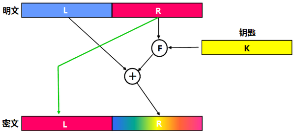

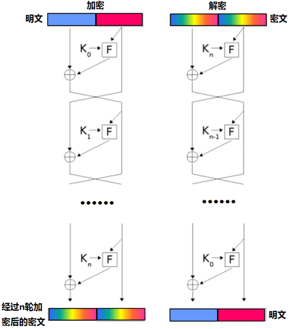

    Feistel 加密法,是将明文块拆解成长度相等的左右两块,将右半部用钥匙加密后,再用左半部进行二次加密,得到密文的右半部;而密文的左半部,则直接等同于明文的右半部。如图:
    听上去挺简单,感觉要破解好像也没什么难度。但是这并不是 Feistel 的核心,它的思路是,一次加密不够?那就把密文当成明文,多来几次……注意到图中的“F”了吗?它代表的是轮函数,即在每一轮(每一次加密)中,它所使用的钥匙 K 是不一样的。于是,下面才是 Feistel 的正常画风:

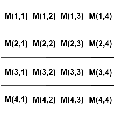

    与 DES 不同的是,在 AES 当中,明文被分割成 128 位长的块,即每个明文块长 16 字节(1 字节=8 位;1byte=8bit);然后将每个明文块写成 4*4 的矩阵(矩阵,高中数学选修 4-2,一般高二就教了;没学过的童鞋,简单来说这就像最开头古典密码中的方法 2,看下图)。

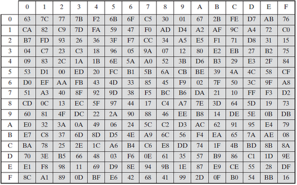

    首先,是字节替换。其本质与古典加密中的替换相同。只是在计算机的实现过程中,人们开发了一个神器,叫 S-Box。它是一个替换表,通过查表即可获得该字节所对应的替换字节。一般 AES 中的 S-Box 长这样:
    可能有些童鞋有点看不懂,我稍微解释一下。AES 中每个明文块长度是 128 位,在写成 4*4 矩阵之后,每个矩阵单位的长度是 8 位。所以对于每个矩阵单位而言,总共有 2^8=256 种可能性,正好为 16^2。即两位 16 进制数刚好能够完全表示单个明文块的所有可能性。而表中的横纵坐标,对应的正是转换成 16 进制后的明文块的第 1 位与第 2 位。其中 A~F 代表 16 进制数中的 10~15。另外相应地,还有一个逆 S-Box,标注有替换字节所对应的原字节,用于解码时的逆字节替换。

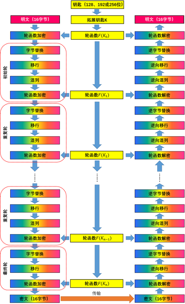

    好的,我们终于讲到了 AES 的结构了。不好意思我也觉得有点累了,还是直接上个图吧(说的好像我画个图更轻松一样~~~~(>_<)~~~~)。
    说实话 AES 与 DES 都是一个德性,NIST(National Institute of Standards and Technology,美国国家标准与技术研究院)的想法就是,没有什么问题是一遍算法加密解决不了的;如果有,就多加几遍……不过要注意的是,加密的最终轮与其他不同,不再进行混列操作;因此解密时也相应地略去这一步。
