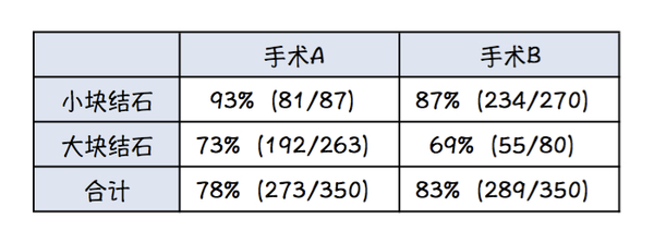

    1986 年,为了对比肾结石治疗中两种手术的优劣,有人统计了接受这两种手术的病人数量和成功率。在统计中,作者按照严重程度把病人分为大块结石和小块结石两组,然后分别统计了两组病人中手术 A 和手术 B 的成功率。得到的结果可以清晰地展示在下面的这个表格中:
    让我们来一行行地看一下这个表格。
    先看第一行:对于小块结石的病人,手术 A 的成功率为 93%,手术 B 的成功率只有 87%。很明显,手术 A 胜出。(表格中百分比后面的两个数字分别是成功案例数 / 总案例数)。
    我们再看第二行:对于大块结石的病人,手术 A 的成功率为 73%,手术 B 的成功率只有 69%。手术 A 再次胜出。
    数字是不会说谎的。看到这里,我们似乎已经可以得出结论了:无论对于小块结石还是大块结石的病人来说,手术 A 都有着较高的成功率。这个结论背后有坚实的数据作为支撑,证据确凿,铁证如山。
    如果你得出了这样一个结论,请继续往下看第三行,你的内心可能会在一瞬间崩溃。
    第三行中不再把病人分为大小结石两组,而是显示了每种手术在所有病人中的成功率。根据第三行的数据,手术 A 在所有病人中的成功率为 78%,手术 B 在所有病人中的成功率为 83%。这样看起来,好像手术 B 的成功率又比较高!
    WTF!为什么分开比较时手术 A 在每组病人中都有较高的成功率,但进行合计后手术 B 反而有较高的成功率?这听起来是一件不可能的事情,一定是表格中某个数字算错了。但你可以把表格中的数字随便检查多少遍,你会发现每一个数字都是正确的。
    有兴趣的话,你可以先自己琢磨一下这究竟是怎么回事,然后再接着往下读。
    在统计学的世界中,数字不但会说谎,而且它有时还是一个谎话连篇的碧池。如果仔细观察一下上面表格中的数字,你会发现前两行四个格子里的手术数量并不是均匀分布的。右上角和左下角的格子里集中了更多的手术,这是因为医生在面对小块结石时,更倾向于选择较小的手术 B,而在面对大块结石时,则更倾向于选择大手术 A。换句话说,医生在为病人选择手术种类时,已经无意识中影响了最后的统计结果。
    由于在总样本中占据了较大的数量,右上和左下的两个格子中的成功率对比直接决定了合计行中两种手术的成功率对比。所以这个结果这与我们的直觉正好相反:直觉告诉我们如果手术 A 在两组病人中都更好,那么在所有病人中也应该更好。
