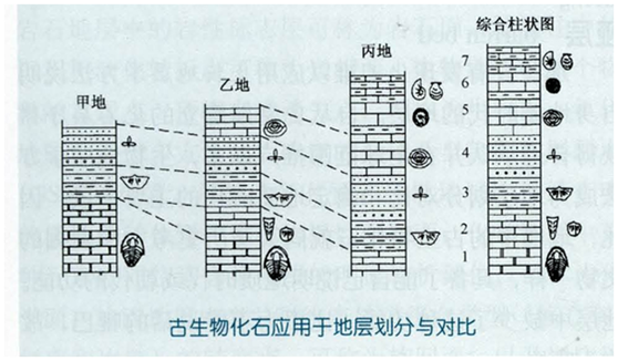

    岩石的年龄分为两种,一种叫相对年龄,一种叫绝对年龄。相对年龄就是侏罗纪,白垩纪等按时代来划分的年龄。绝对年龄就是 2.01 亿年,1.45 亿年等按时刻来划分的年龄。在 1907 年以前,自然科学家还无法测出岩石的绝对年龄,只能观察岩石的新老进行对比。这就像古时候人们无法测量山峰的绝对高度,但是爬到山头上一看还是能知道哪个高哪个矮。最容易对比的岩石是沉积岩,因为年轻的沉积岩总是站在年老的沉积岩肩膀上面。这样我们就可以建立起地层与地层之间的相互关系,称之为地层柱。俗称“家谱”。但是,由于地壳活动或者气候变化等原因,常常有段时间没有沉积物,地层就缺失掉了。俗称“家谱”失传了。比如下图:
    图片来源:http://baike.yooso.com.cn/show/290987.html
    根据岩石的物质组成,构造,层理,粒度,以及古生物化石等特征,我们可以知道甲地含有三叶虫化石的地层与乙地含有三叶虫化石的地层,是同一个时代形成的。因为,“字辈”相同的人肯定辈分相同嘛,比如徐熙媛和徐熙娣。通过更仔细的对比,我们把三个地点综合起来,就可以得到完整的地层记录,也就是最右侧的地层综合柱状图。虽然甲地缺失了第 2 层,以及第 4 层之上的岩石。乙地缺失了第 5 层之上的岩石。丙地看不到最下面的第 1 层和第 2 层的岩石。但是三个地点综合之后的地层是完整的。“家谱”重建完毕。

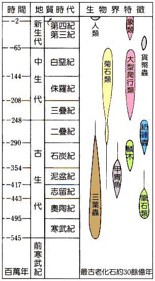

    光有“家谱”是不够的,还要融入“族谱”,成为世界大家庭的一员。有了地层的相互关系,就可以利用古生物来断代。因为岩石的物质组成,构造,层理,粒度,向远处延伸时会渐渐变化,但是古生物是基本一致的。简要的原理如下:
    图片来源:https://market.cloud.edu.tw/content/senior/earth/tp_ml/dino/environ.htm
    在碰到一个未知地层的时候,首先要做的是找古生物化石,如果找到某一类化石组合,就可以确定此地层的年代。比如以上图为例,发现有三叶虫,笔石,甲胄鱼的组合,那么地层就应该是志留系(注:时代称为纪,地层称为系)。因为只有志留系同时出现了笔石和甲胄鱼两种古生物。这样,志留系之上就应该是泥盆系,之下就应该是奥陶系。好,至此,成功将家谱融入族谱。下面就是为“家谱”树碑立传了。

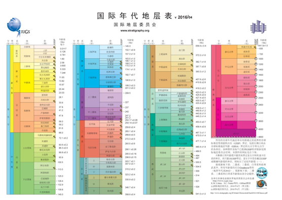

    随着放射性同位素测年技术的发展,岩石的绝对年龄也慢慢浮出水面。这项技术利用放射性同位素随时间衰变的原理,以母元素和子元素的比值来计算衰变是什么时候开始的。简单点说,就是:我只要看看你车子的油箱里还剩多少油,就能知道你从加油站出来开了多少公里。但是呢,这就要求岩石得进加油站补足母元素对吧。这就意味着岩石里的矿物要融化成液态或者半固态,然而只有岩浆岩和部分变质岩可以符合这个要求,人家沉积岩在形成的时候可没进过加油站。
    这难不倒地质学家,沉积岩不进站加油,但是有进过加油站跟你一起跑的火山岩啊。火山熔岩从地表喷出然后覆盖在沉积岩上,并被新的沉积岩覆盖,那不就是最好的时间记录层么。于是,通过大量的研究和长时间的积累,沉积岩的绝对年龄终于得以逐步确定。现在各地质时代的年龄由国际地层委员会统一发布,几乎每年都会有或大或小的更新。比如下图就是 2016 版的国际年代地层表:
