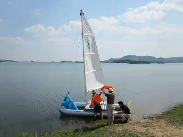

    你不会要用这个吧,最起码也得是能放个屁股的帆船吧……
    [​IMG]​
    户外爱好者用的最简易的 hobie 帆船,大概 10 万左右,咱们要的船起码得有座位和放给养品的空间,比如厦门魏军用的那条,哈德森 J Boat J/80,这么大的船最起码 30-40 万。

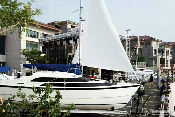

    再大一点,美贵格 MacGregor 26,国内售价 80-100 万元。

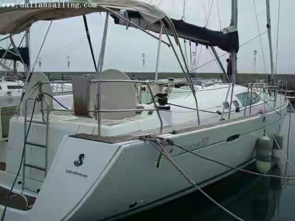

    如果是中型帆船的话,我们可以看看这个 Beneteau Oceanis 50,大约四五百万左右,你值得拥有。

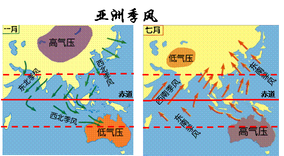

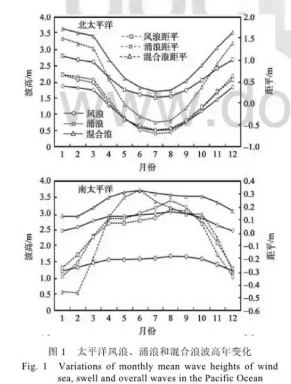

    你要对太平洋的水文烂熟于心,主要要掌握潮流和季风。下图所示,一般来说太平洋在七八月份海况最好:
    [​IMG]​

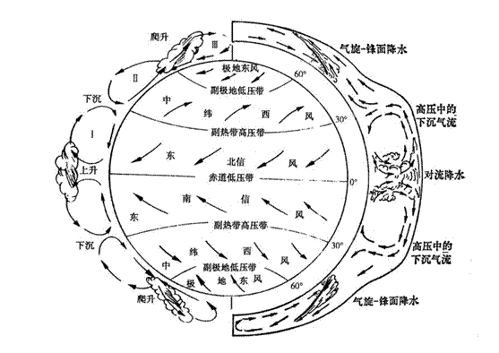

    但是这个季节又赶上中国沿海的东南季风,和副高影响下的东北信风,经常要侧风行驶(Reaching)和顶风行驶(Beating).

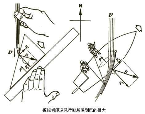

    也就是说,你就别指望一帆风顺了,要学会利用“伯努利效应”,根据风向调整帆弧面的角度,采取 Z 字形的路线前进。

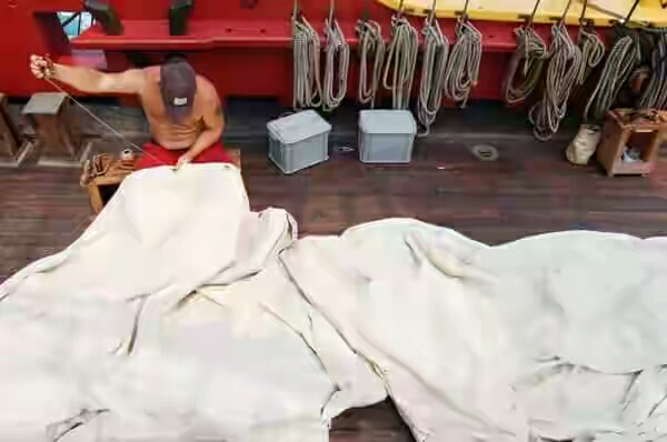

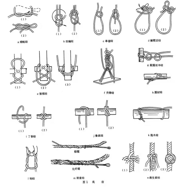

    还有呢,就是帆缆作业了,你要会装卸船帆吧,破了要补吧,还要会打各种绳结。

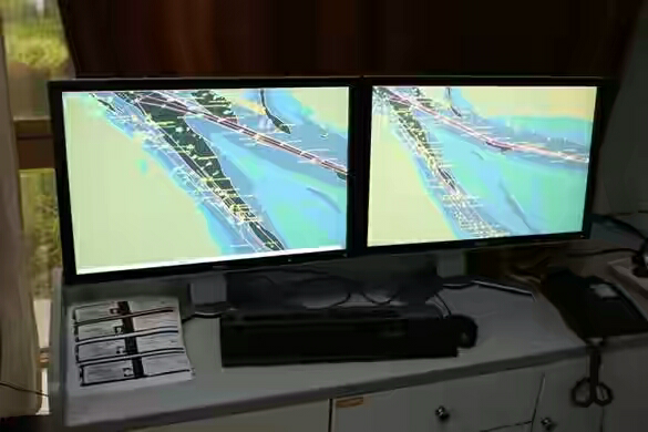

    然后我们开始上设备吧,GPS 导航系统是不能少的,我建议买个 AIS,电子海图、船舶信息和定位都齐了。

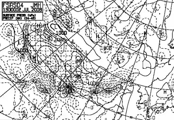

    然后我强力推荐一款出门在外上知天文,下明海情的必备佳品——气象传真机。把频率调好,你可以每天按时间接收各种海浪预报图、地面分析图、台风预报等等,助你全面掌握航行海区海况,根据实际调整航线,选一条风浪小的平安大道。

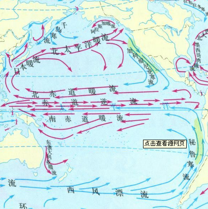

    咱们走北美航线,我建议还是往南溜一点,赶上顺流和好天气。中途到夏威夷或其它中太平洋岛屿歇口气,算你的航程有 10000 海里,作为一个帆船不可能跑直线,要多考虑余地,平均速度算 10 节,已经超乎想象的快了,那么横渡太平洋的时间大约是 41 天。考虑到各种意外情况,停泊耽搁,我们起码准备 50 天的干粮和水。按照每人每天 1500 毫升摄入算,最大的 5 升装 15 桶。干粮方面我觉得带个厨房去煎炒煮炸不是很合适,我再向您吐血推荐第三代军用便携干粮,口味好,营养价值高,只需要热水甚至有的可以自发热。
