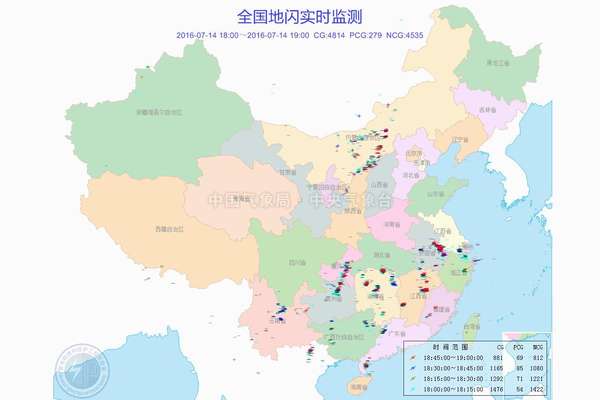

    我写这篇回答时候的全国地闪实况,可以看见南方在副高西侧控制下的闪电群,而北方则是由于新生蒙古气旋下的倒槽影响激发出雷电群,来源于中国气象局。右下角 CG 代表地闪总数,PCG 代表正地闪,NCG 代表负地闪。

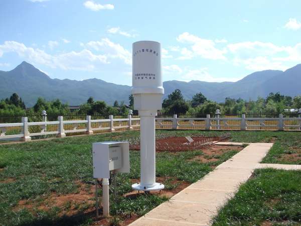

    中国的闪电定位网主要是由华云 ADTD 闪电定位系统承担的。
    闪电定位仪,外面的是保护罩。来源:cnhyc.com 的页面
    而具体闪电定位方法通常采用的是射频定位技术,而采用射频定位技术的地面雷电观测系统就被称为地基射频雷电定位系统,例如著名的北美闪电探测网(NALDN)就是一个地基射频雷电定位系统。
    而射频定位技术中主要分为两类:磁场定向法(磁向法,MDF)和脉冲时间到达法(时差法,TOA),无论是 NALDN 还是 ADTD 两种方法全部采用了。下面分别介绍。

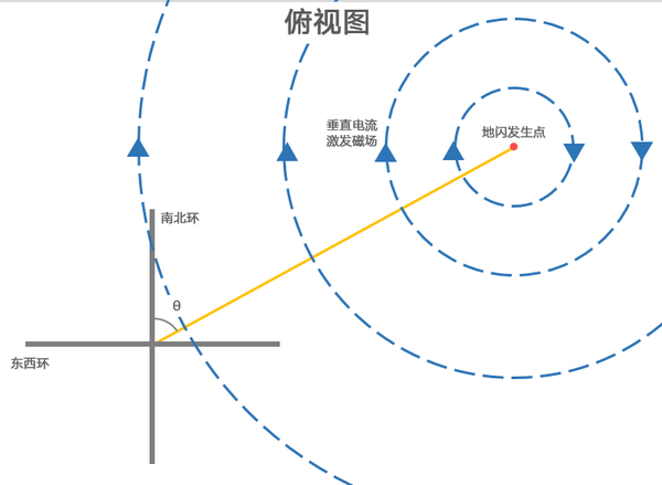

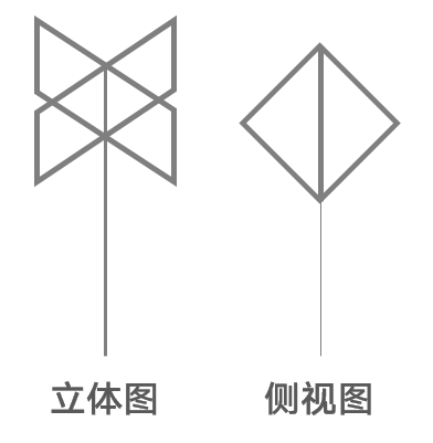

    最基础的磁场定向法就是将两个菱形线圈呈东西、南北向垂直放置。
    示意图(绘图水平比较糟糕,意思到了就可以~)

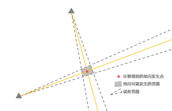

    当某处发生闪电时候,闪电相当于一根垂直导线,即可以激发水平磁场,而根据南北环接受到的信号,即可以解出闪电发生地的方向。
    闪电发生的俯视图
    所以最少要两个测站,就可以知道闪电发生的位置,这与地震监测有着十分相像的地方。

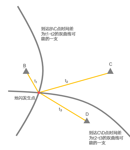

    二、脉冲时间到达法
    我们知道,可以认为电磁波以光速 c 的速度传播。
    而高中就有这样的数学题目,从 A 点发出的信号经过时间 [​IMG] 到达 B 点,而经过时间 [​IMG] 到达 C 点,A 点发出的信号到达 B\C 点的时间差即为 [​IMG] 。 则 A 点可能的轨迹就是以 B、C 为焦点的双曲函数。貌似叫双曲定位法?
    所以,这种方法至少需要 3 个测站,即可以定位出闪电发生的位置。

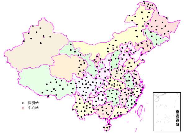

    例如中国就建成了一个较为密集的雷电监测网。
    截至 2011 年,全国地闪监测站分布图 [1]
