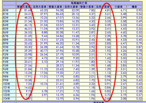

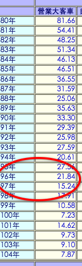

    给大家截图看一下:
    最左侧的营业类大客车,代表的就是大部分旅行社租用的大客车,右边的自用小客车,代表的是大部分家用的小客车。
    数据对比一下,发现大巴车的万人死亡率,几乎是小轿车的 10 倍。
    对比下各车型,104 年(2015 年)台湾各种交通工具万人死亡率的排名是:
    • 营业大货车>营业大客车>自用大货车>小货车>营业小客车>自用小客车>机车
    被之前 N 多人吐槽台湾机车多,死亡事故多的机车,反而在万人死亡率中排名最低,而载客类型的车辆中,死亡率最高的是营业大客车。
    也就是这次事故中的,台湾人称之为『游览车』车型。
    所以不是台湾人故意搞陆客,而是大巴车事故率本来就高,台湾人自己也不愿意坐这种大巴车。

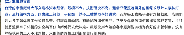

    • 2.制造层面。整车厂的制造,一般都是几十亿投资的流水线制造,加工工艺,焊接强度都能保证。
    • 反观台湾,你知道怎么制造的么?作坊式生产,手工焊接,每一辆制造出来的都不太一样。台湾各个加工厂的差距,就在于师傅手艺怎么样,完全无法管控。

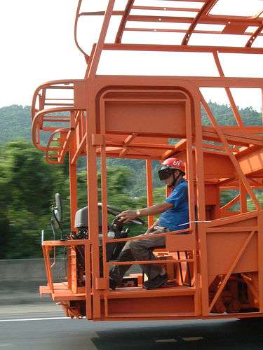

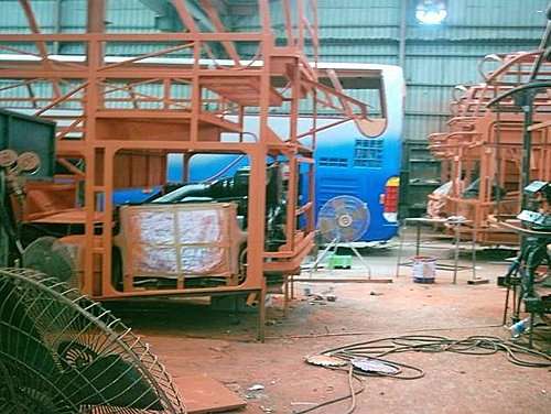

    为了避免我是信口胡说,给大家看看台湾人自己怎么说:
    链接在右边: 春天巴士
    台湾的作坊式生产现场
    底盘加工后的车体结构,大家仔细看车前、车侧的钢筋强度,你觉得这种车出事能安全么??

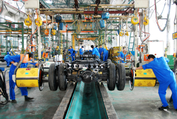

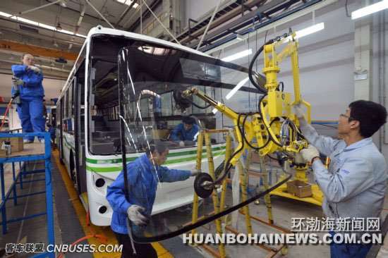

    看看大陆的生产线
    相信看到这大家大致就明白了,拼装车的泛滥,以及品质低下,是台湾旅游大巴出事的主要原因。

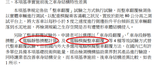

    不过你仔细研究一下车测中心的测试方法,你就知道有多么不靠谱了,摘一个车测中心自己的论文:
    國內大客車車身結構強度法規實施之影響與效益
    给大家摘录下片段:
    • 嗯,可以用『电脑静态挤压』,以及『电脑模拟整车翻覆』替代。
    法规的想法挺好,可是你倒是用实车测试啊?电脑计算是什么鬼?电脑计算能算出来,作坊式生产出来的车身强度么。
    • 据说理由是节省成本,原因是基本同款拼装车只有 4、5 辆,你拿出来一台做实车测试成本,老板还干不干了。
    于是,法律规定,就可以用电脑模拟的结果,替代实车测试。

    前面我说了,2008 年是个门槛,在这之前都没有车身强度的法规测试,大家也可以回顾下这张表格,每万人死亡率:
    大家可以看到,虽然死亡率还是很高,但是这项措施出台后,死亡率降低还是非常显著地。

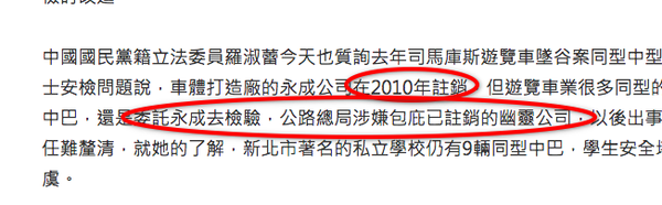

    想必很多买车的人都有经验,为了让车辆检验通过,会找所谓的车虫去处理。台湾的旅游大巴,一样存在这种事情。
    找得到渠道的,绝对会通过特殊渠道验车,看看台湾的新闻怎么说:
    拼裝遊覽車鑽漏洞 交通部防堵
