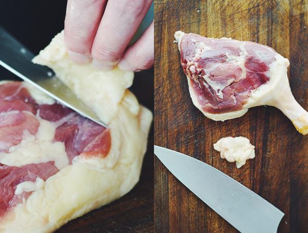

    鸭腿很大,第一件事情就是等鸭腿自然退冰以后仔细切削掉鸭皮边缘上的脂肪。同时,这样就有了一部分鸭油的来源。不要以为几只鸭腿的脂肪少,我整整切出一小碗。

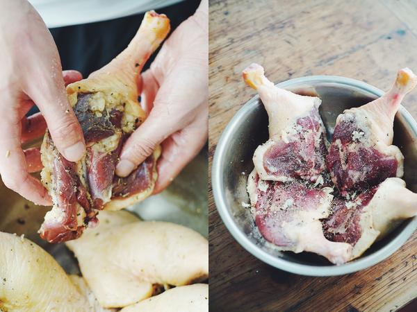

    鸭腿要事先进行干腌,即没有液体材料,仅用盐、一些干制的香草碎、黑胡椒什么的,就像腌咸肉那样抹匀,特别是鸭腿断面没有皮的部分,要多多揉按。
    接下来,用保鲜膜包好放冰箱冷藏,慢慢等腌制味道进入,如果大冬天,像做咸肉一样把抹过盐的鸭腿晾起来,也是可以。
    这个过程可以长达一整天,看你要吃多咸。

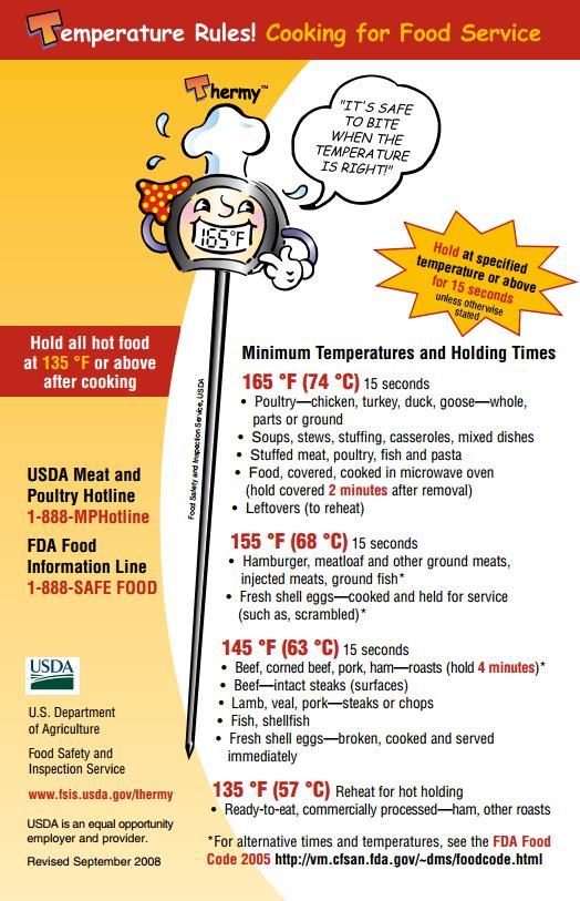

    如果理解为蛋白质变性、有害病菌被杀死,那么把食材“致熟”的过程可能和常规的想象不同。
    处理家禽类的食材,在美国食品安全检验局的网站里有说明,至少加热到 74 摄氏度(核心温度),并维持一段时间。
    我截个 pdf 的图
    只要持续在这个温度,胶原蛋白质就会逐步水解并变转换成明胶,鸭肉就会变得软嫩。不同的食材胶原蛋白变性的温度点是完全不同的,比如墨鱼的温度点是 35 度,一旦受热达到这个温度,咬起来就会像橡皮,需要持续加热待胶原蛋白水解才会重新变得软嫩。

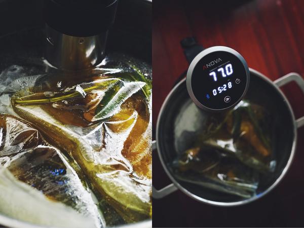

    我这里使用了低温加热棒,通过水浴来实现恒温。
    好处是,鸭腿都包在袋子里,并不需要那么多油,而且,每个袋子都可以用不同的香料,互不影响。
    我用的香料如下,迷迭香、鼠尾草、紫苏叶,我很喜欢紫苏的香气,可能一般人不大用这个。另外,有测试表明,迷迭香、鼠尾草两种是最能够让油防腐的香料,他们里面包含的物质可以使得油不至于发哈。
    另一个要提醒的是,用低温加热棒,温度也不见得就精确,这和低温加热棒所能处理的水容量有关,仍然需要有一个温度计测试校调最好,我用的是红外线非接触式的温度计,很方便。实际温度会比加热棒上显示的温度低 6-8 度。总之,尽量控制整个水浴温度在 80 度左右,持续 6-8 小时就好。
    我的测温计,用来测油温也很方便
    某个时间节点,我的温度是设置到 77 度。仅作参考图示。

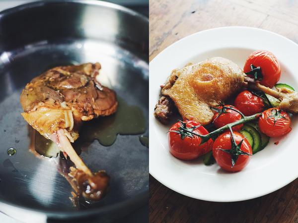

    真正吃之前,要把鸭腿放在平底锅里,鸭皮一面朝下,煎一下,煎到鸭皮焦黄,同样注意不要把鸭腿碰散架了。
    并不需要加油,因为鸭皮本身就有不少油还会析出。
    大多数食谱是用鸭油煎土豆作为配菜,我觉得有点腻,我偏好是配小番茄,稍微抹点油,架上盐、香料烤上 3 分钟就好了,汁水丰富很解腻。
