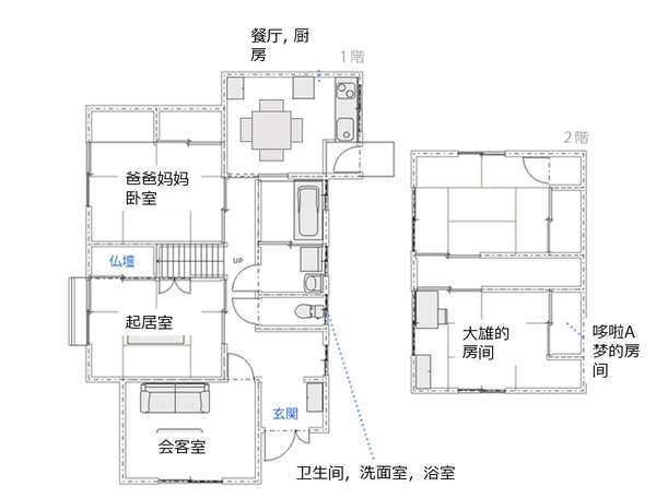

    旧户型可能比较接近于下面这个布局。可以看出,进门玄关相对独立,走廊包括其两头连接起了家中的绝大部分空间,基本程向心型:会客室,餐厅起居室,卫生间等全部朝向走廊设置门。
    餐厅带有一个小的后门,能够直接进入到院子里,便于妈妈扔垃圾。
    从爸爸妈妈的卧室和起居室之间的楼梯能够来到二层大雄的房间,而从整个外形的体量来看,走廊另一侧是一个和大雄房间面积接近的和室。大雄有时候会在里面睡午觉。
