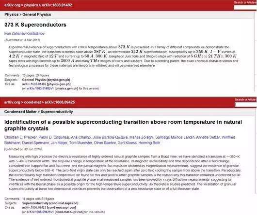

    在今年(2016 年)3 月和 6 月,著名的科研论文预印本网站 arXiv.org 先后贴出了两篇论文,号称发现了 373 K 的超导体和 350 K 的超导迹象。
    arXiv 上关于室温以上超导电性的报道
    但事实上,无论是是将信将疑,还是欢呼雀跃,都只是对于不做超导研究的公众来说的。
    在国内外绝大多数超导科研者眼中,这两篇论文纯属 YY,根本不值得一看。换句话说,在任何超导国际会议中,没有一个人会提这茬┑( ̄Д  ̄)┍

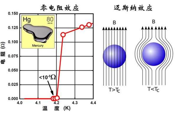

    在一定温度(定义为超导临界温度)之下,超导体电阻为零。尽管严格意义上的零电阻无法测量出来,但是精确实验表明,超导体的电阻率要小于< 10-18 Ω ∙ m,要比导电性最好的金属如银、铜、金、铝等(也是目前电线的主要成分)要整整低了 10 个数量级!
    这意味着,在闭合超导线圈中感应出 1A 的电流,需要近一千亿年才能衰减掉,比我们宇宙的年龄(138 亿年)还要长!因此,我们有充分的理由认为超导态下电阻为零。
    超导体不仅零电阻,它还和我们古代的武功搭上了关系,身怀绝技“金钟罩铁布衫之功”——可以把体内的所有磁力线排出外面,体内的磁感应强度也为零!(只能说:牛牪犇……)
    无论是先置入外磁场中后降温到超导态,还是先降温到超导态再放入外磁场中,外磁场的磁力线都无法穿透到超导体内部,超导体具有“完全抗磁性”。该效应于 1933 年被德国科学家沃尔特•迈斯纳发现,又被称为“迈斯纳效应”。
    超导的零电阻效应和迈斯纳效应(完全抗磁性)
    总而言之,只有同时具有零电阻效应和完全抗磁性这两大神奇物性的材料,才能从科学意义上称之为超导体!

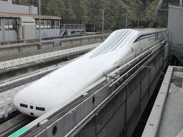

    以超导磁悬浮列车来说:和常规磁悬浮技术相比,超导磁悬浮列车更为高速、稳定和安全,是未来交通工具的重要明星之一。
    [​IMG]日本超导磁悬浮列车

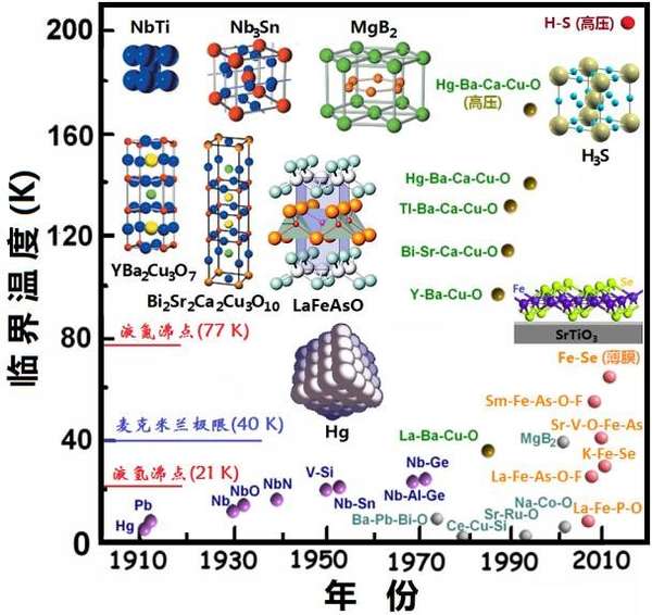

    正因为超导体的应用前景如此诱人,对超导现象的研究长期以来都是基础物理研究中的一个重要前沿领域。自 1911 年 4 月 8 日,第一个超导体——金属汞被发现存在 4.2 K 的超导电性以来,物理学家发现了大量单质和合金超导体,但是它们的超导临界温度都很低,75 年过去了,探索到的最高临界超导温度的化合物是 Nb3Ge,为 23.2 K。
    典型超导材料发现的年代和临界温度
    如此低的超导温度意味着,实现超导应用必须依赖于昂贵的低温液体——如液氦等来维持低温环境。这导致超导应用的成本急剧增加,维持低温的成本甚至远远超过了材料本身的价值。寻找更高临界温度,特别是液氮温区 (77 K) 以上的可实用化超导材料,成为材料探索的重要目标。
    1986 年瑞士苏黎世 IBM 公司的柏诺兹和缪勒在铜氧化物体系发现了 35 K 的超导。在中美等国科学家的推动下,该记录在五年内不断刷新,于 1994 年左右创造了常压下 135 K、高压下 164 K 的临界温度新记录。然而,铜氧化物高温超导材料属于氧化物陶瓷,缺乏柔韧性和延展性,容易在承载大电流时失去超导电性而迅速发热,应用起来存在许多技术难度。而且,其物理性质极其复杂,难以被现有理论框架解释。
    2008 年 2 月 23 日日本科学家报道了铁砷化物体系中存在 26 K 的超导电性。在中国科学家的努力下,这类材料的超导临界温度很快就突破了 40 K,在块体材料中实现了 55 K 的超导电性。新一代超导家族——铁基超导就此宣告发现。只是,这类超导体大都含砷或碱金属,不仅有毒而且对空气敏感,应用方面同样存在不少局限性。

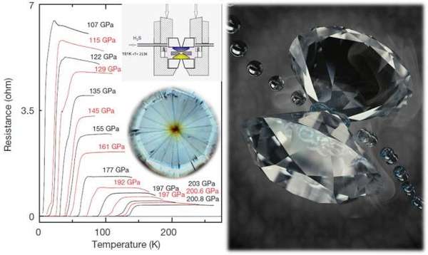

    十分有趣的是,包括中国的研究人员在内的科学家还从理论上预言氢的化合物 H2S-H2 体系在高压下可能实现 191 K 的高温超导,将突破铜氧化物中 164 K 的临界温度记录。
    同在 2015 年,德国科学家 A.P. Drozdov 等人宣称在硫化氢中发现了 203 K 的超导电性,距离 300 K 的室温,几乎一步之遥。只是,条件同样非常苛刻——要在200 万个大气压下(200 GPa)才可以。实验技术难度非常之大,要在低温状态下把极其容易爆炸的硫化氢通入金刚石压砧装置,还要能够在超高压下测量其电阻和磁化率。论文于 2014 年 12 月 1 日贴到预印本网站 arXiv,历经半年多后才投稿到了 Nature 杂志上[16]。
    硫化氢在高压下超导和金属氢的高压制备
    据说,为了避免前车之鉴,这半年时间内,Nature 杂志预先请了一个专家团到德国的实验室去,要求查看所有的原始实验记录,并实地重复出实验结果。在保证零电阻结果可靠性之后,专家团还要求他们进行了完全抗磁性的测量,最终确立了 200 K 以上超导的准确性,才允许投稿,并且花了近一个月时间审稿才被接收。
    后来,论文中的若干现象被日本和中国科学家重复实验证实,科学界才慢慢接受这个结果,在此之前,几乎所有人对 Drozdov 的学术报告都反应显得冷淡。200 K 超导,看上去很美,但在如此高压下却难以实用。而且,我们熟知的臭鸡蛋味硫化氢 H2S,在两个金刚石对顶砧中间承受如此巨大的压力,已经变成新的 H3S 结构。话说压个屁屁就超导,屁也不是那个屁了。

    所以再回头看本文一开始提到的 Ivan Zahariev Kostadinov 于 2016 年 3 月在 arXiv 贴出的“373 K 超导体”论文。令人奇怪的是,作者的单位就叫做“私密研究所 -373 K 超导体”,一查才发现原来是他注册了一个公司就叫做“373 K 超导体”!更令人狐疑的是,通篇论文未提该“超导材料”的化学式或者合成方式;尽管都有零电阻和抗磁性的实验数据,而且这些数据“看起来特别真实”,数据质量却非常糟糕,不少所谓“磁悬浮”的图片都用来当做证据之一。
    而 2016 年 6 月 30 日,德国的 Christian E. Precker 等人在 arXiv 贴出了关于石墨晶体中存在 350 K 超导迹象的论文。相比 3 月份的论文,这篇论文数据显得更为翔实系统,似乎预示着室温超导的发现不远了。
    他们详细指出样品来自巴西某矿产的石墨晶体(是不是广告另说~~~)。理论上,石墨烯中是否存在室温超导电性,一直以来是争议的一个焦点之一。因为石墨烯中电子运动速度极快,甚至需要用相对论化的狄拉克方程来描述,而不是简单的薛定谔方程,那么一旦实现超导,就可能意味着很高的临界温度。
    不过实验上并不是那么顺利,在碱金属掺杂的少层石墨烯中仅发现 4.5 K 的超导电性,在碱土金属掺杂的石墨中最高发现 11.5 K 的超导电性,距离室温超导都相去甚远!不过,这次论文作者说,350 K 超导迹象是在室温 300 K 之上,以前大伙儿只是没注意到如此高温度而已。
    细读这篇论文,就会发现结论并非那么可靠——因为所有的实验数据就没有出现真正意义上的零电阻态,完全抗磁性也没有!作者所谓的“超导证据”,只是电阻在 350 K 存在一个轻微的下降,并会响应磁场的变化,这种可能性其实有很多很多,完全可以和超导没有半毛钱关系!
    查阅以前的文献可以发现,早在 2013 年 1 月 18 日同一个德国研究组的 T. Scheike 等人就报道过了石墨烯中 400 K 的“超导迹象”。据德国其他超导研究人员反映,没有一个人相信他的结果,而且大伙儿都懒得去相信他。如今再整一出,估计结果还是一样——信不信由你。
