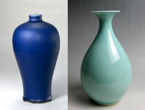

    氧化钴(CoO)遇高温会变成蓝色,持久稳定,是重要的蓝颜料。从古巴比伦的琉璃,到唐代的三彩,蓝色都来自氧化钴。瓷器用钴做发色剂历史悠久,最著名的是霁蓝釉。霁蓝的钴在釉里,是釉的颜色,不是画面,不算青花。
    注意不要把蓝釉和青釉混淆了,青釉的发色剂是铁,颜色比钴蓝浅,比如汝窑哥窑龙泉窑。图片里左面是蓝釉,右面是青釉。

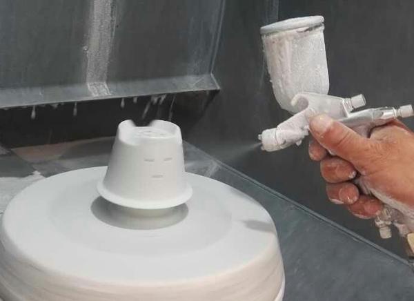

    至此绘画的工作完成了,然后上釉,釉是盖在画面上的。这就是青花瓷的第二个要素,釉下彩。要解释釉下彩,得先说釉。釉的化学成分和坯差不多,主要是氧化铝和氧化硅,后者占 60%以上。我们知道玻璃的成分就是二氧化硅,所以釉和玻璃很像,不加色料的纯釉就相当于一层透明的玻璃。釉下彩的优点是,釉罩住了画面,不会掉色,没有重金属析出,安全持久。
    还有一种釉中青花,在上好釉的坯上作画,再在画面上上一层釉,然后入窑烧制。这种画法可以表现国画的水墨渗化效果。因为画面上还是有一层釉,本质上还是算釉下彩。

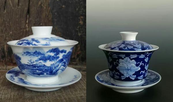

    下面进入实战环节。请再看看题图,蓝色的山水纹漂亮吧?那可是超一流画工,雍正皇帝用过的。然而那不是青花,是珐琅彩仿青花。一篇写介绍青花的文章,拿个假青花做起首图,也是作者一片苦心,是想提醒您:不是所有蓝色的画面都是青花瓷。
    青花瓷太有名了,有许多用新工艺模仿青花效果的瓷器。比如上图中,左边是 Hermes 仿青花的咖啡杯,右边是原型,明代青花瓷。
    再看这个,左边是 Wedgwood 仿青花缠枝纹,右边是青花缠枝纹。
    这个,左边是超市里的仿青花碗,右边是青花碗。
    当然仿青花的瓷器也不差了,如果只是买个自己喜欢的东西,不用计较仿不仿的。如果想收个真青花,可以了解一下鉴别方法。青花是釉下,而仿青花都是釉上彩,从瓷器侧面观察,仿品的画面是浮在釉上面的,而青花的画面是咬进胎里的。青花是手绘的,每一笔都有浓淡变化,贴花的线条就很死板。再摸,青花表面光滑均匀,仿品画面有凹凸感。另外大部分仿青花都是骨瓷的,区分办法请参见拙文《骨瓷是什么》。
